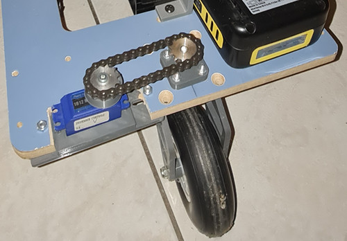

je n'avance plus trop depuis un moment, la motorisation de la direction me pose un problème certain...
Ma première idée était d'utiliser des vérins électriques, pour des vérins de course 100mm, avec une force
assez importante : 50kg, et une vitesse acceptable : 5secondes pour effectuer la couse totale (roue pivotant de -45° à +45°)
je n'ai rien trouvé à un prix compatible avec mon banquier... :help:
Ma deuxième idée : utiliser un motoréducteur roue et vis
après un rapide calcul, il me faudrait une vitesse de sortie de 6trs/min et un couple de 35Nm (357kg/cm)
ce qui ferait une puissance autour des 22W
première option :  utiliser une bielle pour faire osciller la roue de droite à gauche
avantages :
- limiter naturellement la rotation de la roue à ±45°
- un effort maximal quand la roue tourne le plus, et donc là où l'effort est maximal (ceux qui ont conduit des voitures sans direction assistée me comprendront)
inconvénients :
- la rotation de la roue est limitée à ±45° donc le augmente le rayon de braquage
- la rotation de la roue n'est pas linéaire, et ça peut (peut-être) compliquer le programme
- trouver le bon rapport de réduction et ça c'est pas gagné
deuxième option : utiliser des pignons et une chaîne à rouleaux
avantages :
- pouvoir faire tourner la roue à ±180° sans soucis, et donc permettre un déplacement dans tous les sens
- rotation de la roue directement liée à la sortie du réducteur (pas de calcul trigo)
- pouvoir adapter la vitesse de rotation en jouant sur les diamètres des pignons
inconvénients :
- devoir trouver une solution pour limiter la rotation (faudrait pas enrouler le câble du moteur de la roue)
- pas d'augmentation du couple lors du braquage
- chaîne plus sensible aux aléas du terrain, il faudra bien carteriser tout ça
Si vous avez des suggestions je vous écoute :thank_you:

#54 Sandro
  • 1 352 messages
Posté 25 février 2025 - 07:29
Pour la 2ième option : tu peux simplement mettre 2 interrupteurs en butée de ta roue, et gérer la butée en logiciel. Si tu ajoutes un encodeur sur ton moteur (probablement plus facile que sur l'axe de la roue), alors les butées te permettront de facilement calibrer le "zéro" de l'orientation de ta roue (car quand tu alumes, tu n'as aucune idée de la position absolue de ta roue, à moins d'utiliser un potentiomètre (peu précis) ou un encodeur absolut (souvent soit peu précis, soit cher))
#55 Forthman
  • 1 499 messages
Posté 25 février 2025 - 10:09
je pensais effectivement utiliser un potentiomètre en sortie du réducteur
En mettant un pignons 06B1 de 45 dents sur la roue et un de 15 dents sur le réducteur, j'aurai une réduction x3,
et donc un potentiomètre 3 tours devrait faire l'affaire, même pour la précision, surtout que dans l'immédiat le but est de le piloter manuellement
aujourd'hui j'ai tenté, j'ai acheté 4 motoréducteurs sur amazon
https://www.amazon.f...t/B07VLMDB2K?ie
j'avais déjà acheté un moteur du même genre (type essuie-glaces) et l'avantage c'est qu'on peut refaire en impression 3D la plaque en plastique à l'arrière
pour y adapter un potard
Je verrai bien si ça fonctionne, tant pis si c'est pas l'idéal, il faut que mon projet avance, j'ai beaucoup de gravats et pierres à déplacer :clapping:

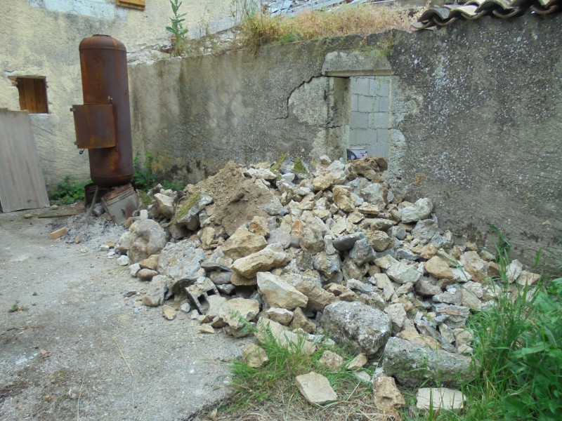

Il faut dire que ce week-end je me suis attaqué au puits car en enlevant la plaque béton qui le maintenait fermé dans le but de pouvoir arroser le jardin avec,
je me suis rendu compte qu'il était en train de s'écrouler  :help:
alors là je me retrouve avec ça à déplacer sur plus de 100m avec un dénivelé à 10% de moyenne (et je n'ai démonté que la moitié de la tête du puits!) :

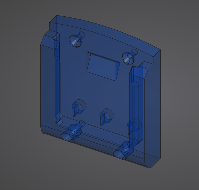

à l'origine je comptais acheter une batterie 24V 100Ah (ou au moins 50Ah), mais le budget va me manquer.
Comme j'ai plusieurs batteries d'outillages électro-portatif en 18V 5Ah, pour faire un essai, je serais assez tenté de faire avec
Pensez-vous que je pourrais utiliser 1 batterie de 5Ah par roue ? elle servirait à alimenter le moteur de la roue ainsi que le moteur de la direction ce cette même roue
j'imaginais également utiliser une 5eme batterie, peut-être de moindre capacité (j'ai des 2Ah qui ne me servent presque jamais) pour alimenter la partie électronique.
Je me disais aussi qu'avec des batteries séparées pour chaque roue, je pourrais  créer des "blocs roues" indépendants afin de pouvoir modifier la taille du châssis à la demande...

#57 Mike118
  • 10 507 messages
Posté 03 juin 2025 - 11:18
Sur le principe tu peux avoir une batterie par roue mais en général je ne recommande pas d'avoir plusieurs batteries dans un même système ...
Une batterie arrive à court et c'est tout le système qui est inutilisable ...
#58 Forthman
  • 1 499 messages
Posté 03 juin 2025 - 11:58
c'est pour ça que j'imaginais avoir une batterie spécifique pour la partie "logique" Si l'une des batterie se décharge plus vite que les autres,
je la remplace et ça repart sans que la partie logique ne soit impactée.
Je souhaite conserver le système de connexion de la batterie, j'ai déjà fait pour des petits montage, et ça fonctionne super bien
J'imprime ça en PETG, c'est facile à imprimer, et assez résistant
(modèle pour batterie Bosch 18V)
Après sinon peut-être les mettre en parallèle, mais j'avoie que depuis que j'ai songé à faire des roues indépendantes,
ça m'intrigue de savoir comment ça se comporterait avec une batterie par roue :crazy:

À part le problème qu'une batterie sera vide avant les autres (qui n'a pas l'air de trop te déranger), un autre problème est que chaque moteur aura une tension de batterie différente, donc tournera a une vitesse différente pour le même PWM. Si tu as un vrai contrôle en vitesse de chaque roue (par exemple avec un encodeur), alors ça ne posera pas trop de problème. Si par contre tu comandes en boucle ouverte, alors ton robot partira sur un coté ou sur l'autre dès qu'une batterie atteindra une tension plus basse que les autres.
Tant que la différence de tension est faible, les 2 roues du même coté devraient continuer à tourner à la même vitesse (celle avec la tension de batterie forçant plus). Si la différence est importante, tu risques d'avoir les 2 roues qui tournent à des vitesses différentes (donc glissent sur le sol), ce qui use rapidement les pneus.
Mettre des batteries non identiques et potentiellement avec des tensions différentes en parallèle est une très mauvaise idée (en gros, tu crées un court circuit entre la batterie la plus chargée et la moins chargée). Si (et seulement si) une des batteries est capable à elle seule de fournir tout le courant nécessaire, alors tu peux les mettre en parallèle via des diodes : tu vas alors décharger la plus chargée jusqu'à ce qu'elle ait la même tension que la seconde plus chargée, puis tu vas tirer du courant sur les 2 jusqu'à ce que la tension baisse au niveau de la 3ième plus chargée, puis tu utilisera 3 batteries, ... NB : dans la vrai vie, le partage est un peu plus complexe, car les batteries ont une résistance interne, donc leur tension "externe" diminue avec le courant : la batterie 2 commencera donc à fournir un peu de courant quand la batterie 1 ne sera pas encore descendu au niveau de charge de la batterie 2 (à cause de la chute de tension due au courant délivré par la batterie 1).
Si tu veux creuser cette piste, préviens moi, et je peux détailler plus.

tu réalises comment la connexion électrique ?
L'utilisation des batteries d'outillage électro-portatif c'est un truc qui se fait de plus en plus dans le cadre de la coupe de france de robotique =)
C'est lié aux contraintes d'avoir un sac ignifugé ou une coque dure en plus du BMS sur les batteries ...
Avec Mars Attacks on utilise cette batterie 6S avec sac ignifuge pour le moment mais je suppose que ton modèle pourra en intéresser plus d'une autre équipe ;)
