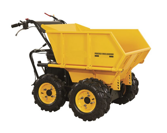

Alors tout d'abord, voici à quoi ressemble un mini Dumper :
Et voici une description générale qui sera mise à jour en fonction de l'avancée du projet

ce que je souhaiterais réaliser ressemble beaucoup à la TRUXTA EB300, avec une benne plus grande qui passerait au dessus
des roues arrières, mais sans le guidon.
et quand on voir que cette machine est vendue plus de 6500€HT pour la version 4x4 (obligatoire pour moi), je me dit que mon projet n'est pas si fou :crazy:
le lien du mini dumper en question : https://www.pacamat....er-truxta-eb300

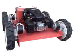

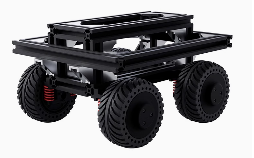

Ensuite configuration mécanique : Ok 4 roues motrices ,un châssis " simple " du genre ça se fait assez facilement :
mais tu veux pouvoir faire pivoter les roues ... Et là pas mal de questions se posent :

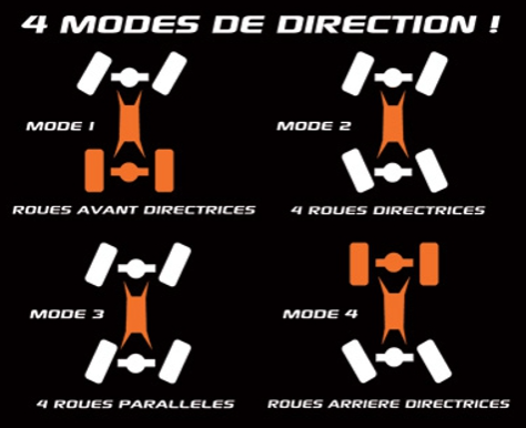

Garde tu les trains gauche et droite de liées comme sur les voitures ?

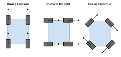

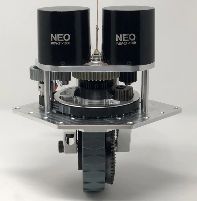

Ou bien souhaite tu le top du top et être " omnidirectionnel " et donc pouvoir faire ce genre de mouvement également ?

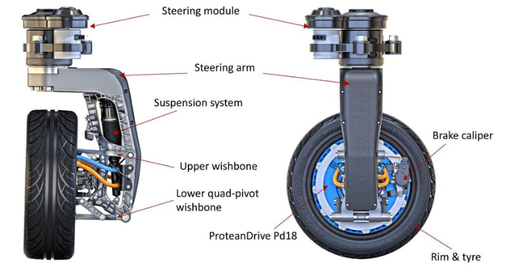

Dans ce cas là il te faudra carrément un châssis de type swerve drive :
qui intègre par exemple ce genre de modules avec des moteurs en série :
Ou un peu plus compliqué avec des moteurs en parallèle:

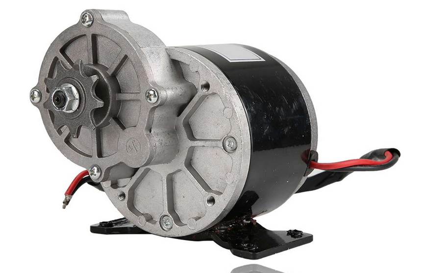

j'ai aussi vu des moteurs de vélo/trottinettes/autres 12Vcc 250W à des prix très intéressants (moins de 100 balles), mais c'est sur amazon,
et vu la qualité des infos techniques, je vais passer mon chemin (à moins que quelqu'un ici me dise que c'est un bon produit)

Tu peux aller avec le genre de moteur que tu as trouvé, c'est le même type de moteur que ce qui est utilisé sur ce châssis :
ça marche en 4WD simple sans avoir de rotation des roues pour les virages, donc ça sera encore mieux avec la rotation ;)

Je pense que j'ai trouvé mon bonheur en ce qui concerne les moteurs de roues : des moteurs pour fauteuils roulants
Ils ne sont plus en 12Vcc mais en 24Vcc, le format est identique aux précédents, mais la réduction est bien supérieure
la vitesse de sorte est de 75trs/min (ce qui me ferait 3.6km/h avec mes roues)
ce moteur a un bel axe de sortie en ø17mm claveté, et il est à 70€, je pense que j'aurais du mal à trouver moins cher
avec le réducteur qui va bien
Et voici que je me pose de nouvelles questions :
Est-il possible de brancher les 4 moteurs en parallèle et de les alimenter avec un seul régulateur PWM, ou faut-il 4 régulateurs ?
Niveau puissance, 250W sous 24V ça fait un peu moins de 11A, mais quelle marge prendre ? en PWM on n'a pas un pic de consommation
aussi important, et j'imaginais prendre des régulateurs 20A, mais cela sera-t-il suffisant ?
le prix des batteries au plomb à décharge lente et sensiblement le même qu'une LiFePO4 avec BMS intégré, et qui peut donc
être utilisée comme une batterie au plomb (batterie pour camping-car)
ça a l'air très beau sur le papier, mais qu'en est-il en vrai ?

ces drivers ne risquent pas d'être un peu justes ? ça me fait toujours bizarre de voir de si petits composants passer autant de puissance (surtout pour celui où il n'y a même pas de radiateur :help: )
Je ne suis pas persuadé au final de mettre une direction sur l'essieu avant ET arrière
Pour déterminer l'angle entre les deux roues d'un même essieu en utilisant l'effet ackermann, il faut que les axes de ces roue se rejoignent en un même point
avec un essieu fixe, on arrive assez facilement à déterminer une position de bielle qui permettra d'avoir un résultat pratiquement exact sur une grande partie de la course,
c'est ce qui est utilisé sur les voitures, et il n'y a que braquées à fond que les roues ne sont plus correctement alignées
(c'est pour ça que ça crisse facilement dans les parkings souterrains pendant les manoeuvres)
Mais si les deux essieux sont directionnels, alors l'angle des roues d'un même essieu doit varier en fonction de la position des roues de l'autre essieu... je ne vais pas m'en sortir :help: :laugh1:
Ou alors... comme suggéré par Mike, il faut que chaque roue soit indépendante, et là on fait ce qu'on veut, mais est-ce que ça va être facile à piloter ?
(avec une radiocommande j'entends)

L'avantage des roues indépendantes, en intérieur c'est plus facile de manuvrer dans des endroits restreints.
A voir si tu peux programmer ta télécommande pour les 4 modes de direction.
Cela peut être " facile à piloter " mais il te faudra programmer la chose... Don passer par une arduino entre ton récepteur et tes drivers... Et dans ce cas, tu pourras utiliser un interrupteur pour changer de modes :
1 ) mode roues avant et arrière qui s'orientent ( Mode 2 de m'on image au dessus )
2)  mode " rotation sur soit même "
3) Mode crabe (avec les roues qui s'orientent toutes dans la même direction )
Par contre dans ce cas à cause du mode 2 il faut oublier l'idée d'un seul driver pour les 4 moteurs de propulsion ...
Et ça fait ajouter 4 moteurs  ...
Le problème n'est pas vraiment la programmation mais la mise en place du système pour orienter les roues ...
Soit prendre un gros servo tout fait, soit mettre un moteur et un potentiomètre et faire la chose soit même ...  Et dans ce cas avoir 4 doubles driver c'est la meilleure option ...
Quoi qu'il en soit Plus de meca, plus d'éléments, plus de câblage, plus de code ...
En tout cas si jamais c'est la solution que tu retiens, ça m'intéresse encore plus ;)

j'ai du coup définitivement abandonné l'idée de jumeler les roues par essieux (avant/arrière)
et j'aimerais intercaler entre les vérins de rotation des roues et ces dernières, un ressort pour encaisser les chocs... à voir...
Dès que je reçois les moteurs, je fais des tests de consommation électrique pour vérifier les valeurs, et je vais probablement en démonter un pour voir comment
est fait le réducteur, ça me permettra de déterminer plus précisément le type de liaison aux roues
Ceux qui ont déjà fait des engins un peu dans le même style, pensez vous qu'un amortissement soit obligatoire ?
Comme les 4 roues seront motrices, et indépendantes, je me dis qu'il y aura toujours au moins 3 roues au sol, et comme là je suis déjà à plus de 800mm du sol
en haut de la benne...
Merci à tous ;)
#19 Oracid
Posté 01 octobre 2024 - 07:07
Une petite remarque.
Si je compare ton croquis au mini-dumper de ton premier post ou aux dumpers que je peux voir en faisant une simple recherche, je dirais que le diamètre de tes roues sont plus petites.
Et vue le poids que ton mini-dumper est sensé transporter, (en tout terrain ?) je m'interroge . . .   :unsure:

Dans mon ancienne boite, on faisait des robots un peu dans le genre du tien (mais pas bennable, quoique j'ai cru comprendre qu'ils ont ajouté cette option après mon départ), mais un peu moins gros (charge max 80kg).
On avait 4 roues motrices, mais pas d'amortisseurs, et ça suffisait pour faire du tout terrain "gentil" (l'application la plus "méchante" étaient des chantiers, sur les itinéraires habituellement fait à la brouette). À noter que sur notre robot les roues n'étaient pas directrices, et que les moteurs étaient dans le chassis (donc roues qui sortaient du bas du coté du chassis, avec donc une garde au sol assez faible). À noter qu'on utilisait des roues de quad avec chambre à air, qui offraient donc déjà pas mal d’amortissement.
Le robot pouvait sans problème tourner sur place. En revanche, sur sol dur et abrasif (type goudron), on laissait une trace de gomme au sol (et on usait les pneus en conséquence) : on essayait donc de réduire la rotation sur place ou quasi sur place (ie roues en sens opposé) aux cas où on n'avait pas le choix (mode joystick pour passer les endroits étroits, en mode suivit de personne quand la personne commençait à être vraiment loin du centre de l'image, ...) et on faisait des arcs de cercle plus large (quitte à manœuvrer) le reste du temps.
Donc je dirais que ça dépend principalement de :
- ton terrain
- tes pneus
- est-ce que ta méca peut encaisser des chocs sans s'abimer
Si ton robot ne risque pas de s’abîmer, et que tes roues sont asservies en vitesse (et pas en tension ou pwm), alors je penses que tu peux te passer d'amortisseurs.
NB : le point important est "si ton robot ne risque pas de s’abîmer" : et là, tu es mieux placé que moi pour répondre
