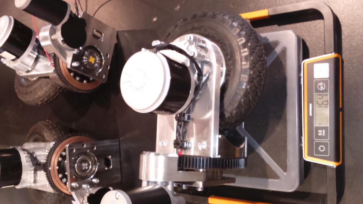

ça y est ! j'ai enfin pu assembler et tester mes petites roues  :Koshechka_08:

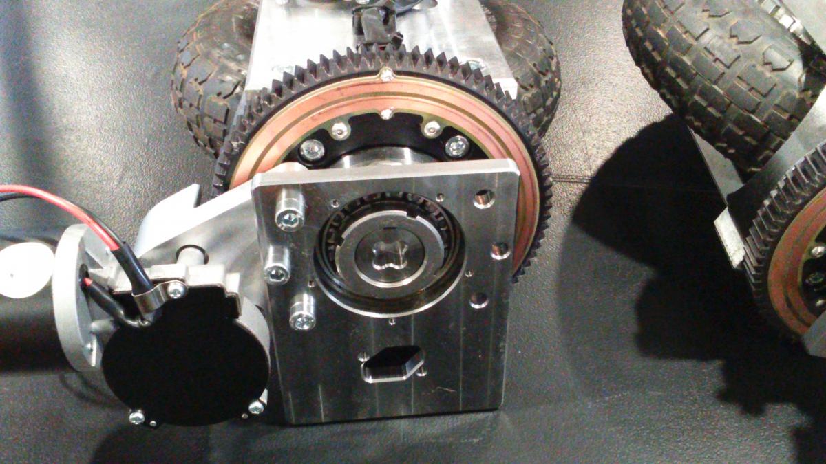

J'ai utilisé une plaque de circuit imprimé pour faire le collecteur, avec des charbons de machine à laver pour transmettre l'alimentation du moteur de la roue,
et franchement j'étais pas sûr de mon coup
j'ai imprimé un petit support pour les charbons en PETG (avec des couleurs différents parce que la couleur c'est cool  :crazy: )
le support se loge dans le trou un peu bizarre de la photo au dessus, c'est pas tout à fait un parallélogramme car les charbons sont alignés aux pistes de cuivre
Le bébé entier fait 16.4kg (oui quand-même)

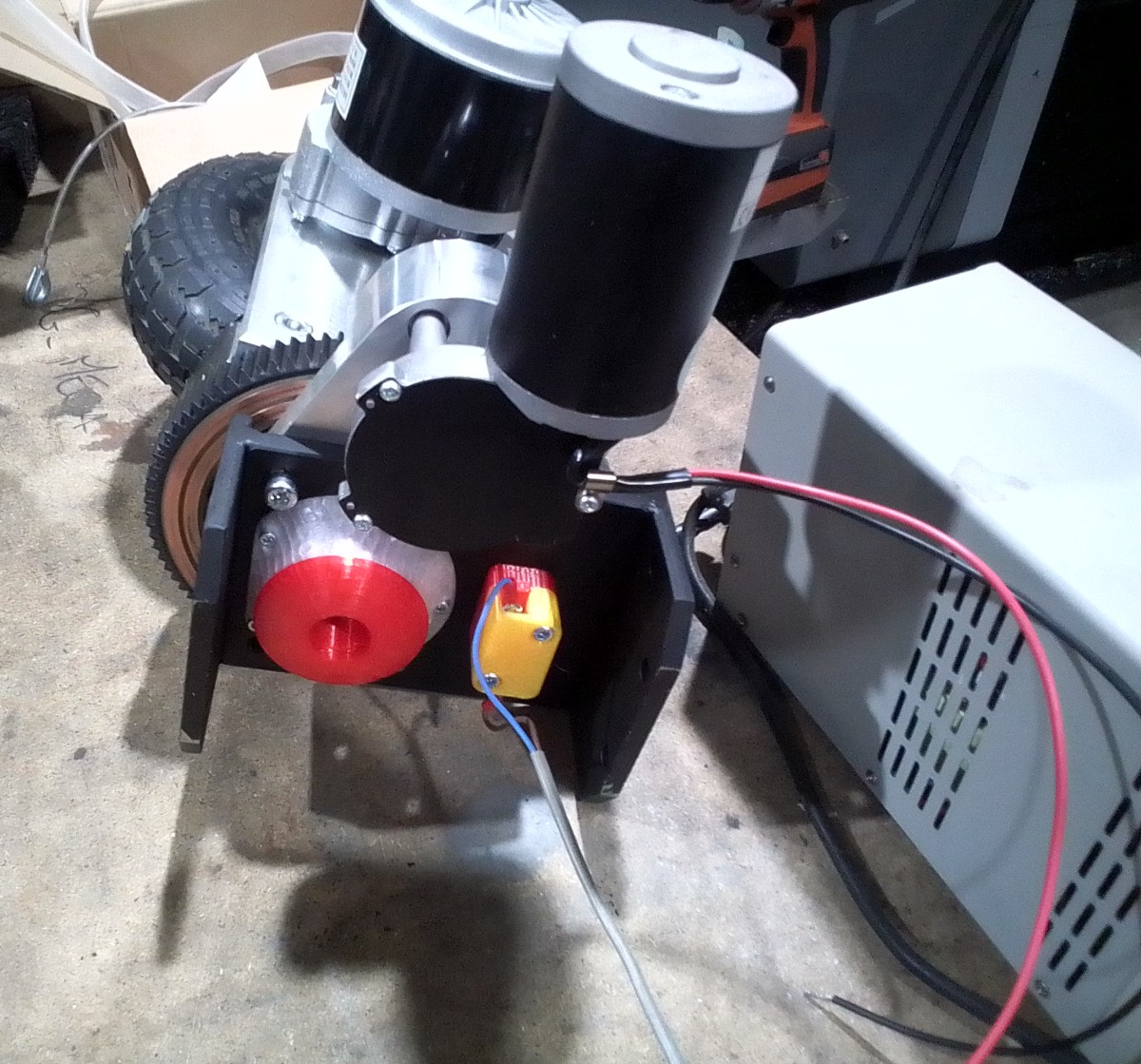

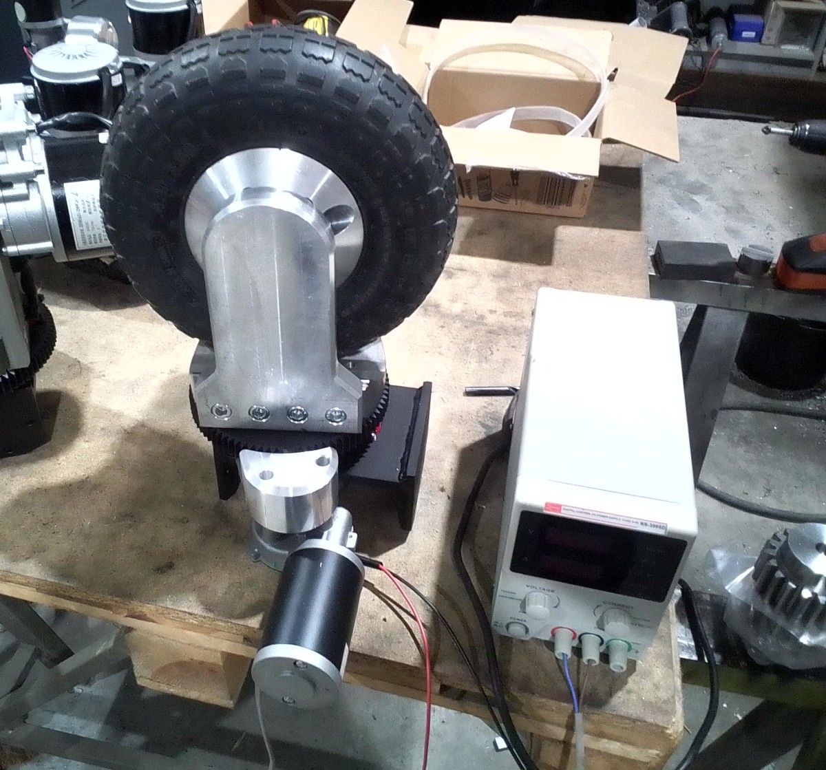

Je reviens sur ce projet, les blocs de roues sont mécaniquement achevés
avec une image ça sera peut-être plus clair :
J'ai fait d'autres essais avec l'alim 30V ainsi qu'avec des batteries 18V 5.0A, et ça semble bien fonctionner
avec l'alim en 24 (tension nominale des moteurs) ça va plus vite, mais elle est limitée à 5A
avec les batteries 18v, ça tourne moins vite, mais niveau couple on est bien meilleur (j'ai pas cherché à bloquer le moteur, sans protection je ne voulais rien cramer)
