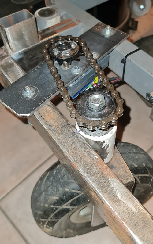

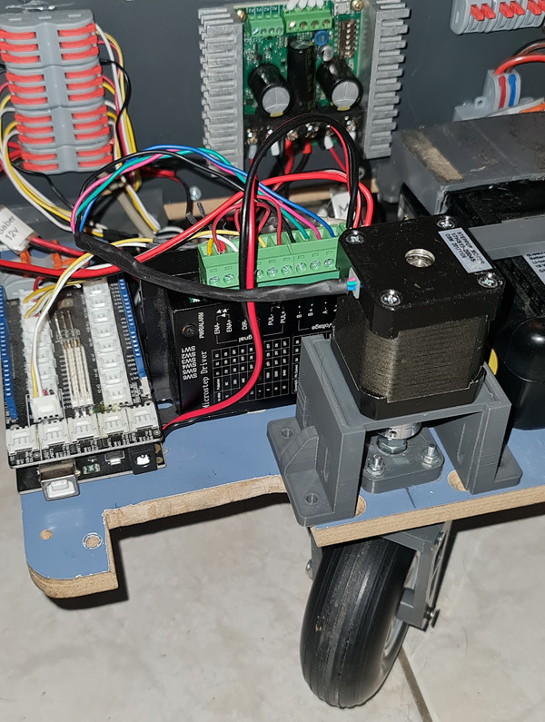

Je suis en train d'essayer de remplacer le servo par un moteur pas à pas monté dans l'axe de la roue.
J'ai utilisé un Arduino supplémentaire qui reçoit les commandes et gère le moteur pas à pas avec la bibliothèque Accelstepper.h.
Les mouvements sont ainsi beaucoup plus progressifs.
Le problème c'est qu'après avoir fait de nombreux mouvements gauche / droite, le moteur ne revient pas parfaitement dans l'axe.
Et lorsqu'il y a un effort plus important appliqué sur la roue, le moteur perd des pas...
Il est vrai que les moteurs pas à pas c'est tout nouveau pour moi donc je loupe sûrement quelque chose.
Ou je n'utilise pas le bon matos :
Moteur Nema17HS19 Couple de maintien: 59Ncm
Contrôleur DRI0043 réglé sur 3.5A
https://www.gotronic.fr/art-commande-moteur-pas-a-pas-dri0043-25551.htm
La première impression c'est que le moteur n'est pas suffisamment puissant. La rotation de la roue ne nécessite pas un effort important.
Apparemment il faut une remise à zéro régulière.... bref c'est bien plus compliqué qu'il n'y paraît.
C'est dommage de pointer le driver de moteur pas à pas  chez la concurrence quand je vends le même produit en moins cher sur robot maker :P
Pour ce qui est du choix du moteur pas à pas tu aurais du en choisir un avec un réducteur ... En effet au vu de ton besoin ton moteur pas à pas va avoir beaucoup de mal et va sauter des pas ...
Et si ton moteur pas à pas saute des pas oui il faudra le réinitialiser ... Autre option tu peux avoir un moteur pas à pas avec un encodeur ... Mais bon il faudra toujours à minima l'initialiser au démarrage ... Sinon tu mets un potentiomètre comme a envisagé forthman ...
Mais le plus simple pour moi c'est plutôt de chercher à corriger les problèmes du gros servo qui serait quand m^me plus facile et plus simple à l'usage je pense ...
En tout cas bon courage pur la suite ;)

Bonjour Mike118 promis je vais tâcher de visiter la boutique Robomaker plus régulièrement.
Effectivement je vais devoir changer de moteur pour un moteur avec réducteur.
Ou alors ajouter un réducteur planétaire sur le moteur.
Je suis étonné que tu utiliserais plutôt le servo.
Le point le plus important à corriger dans ce cas serait la vitesse de déplacement. Je ne vois pas d'autre solution que d'utiliser un Arduino ou un ESP32 pour contrôler le servo.
