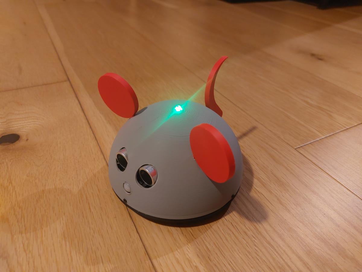

You’re probably right, but this little project (waiting for the delivery of servos for my new quadruped), is just for fun. This gives some constraints to a little easy thing...
Here is the toy, it includes 1 ultrasonic sensor, 1 IR detector, 1 PIR detector, 1 amplified buzzer and 1 tilt sensor... 1 micro controller PICO, 2 motors and 1 programmable rgb led.
So it was difficult to accommodate everything, a half-sphere of 12 cm is small!
 It is relatively sturdy, the shape hemispherical is shock-proof and ears and tail are fixed from the inside... All I have to do is program it...

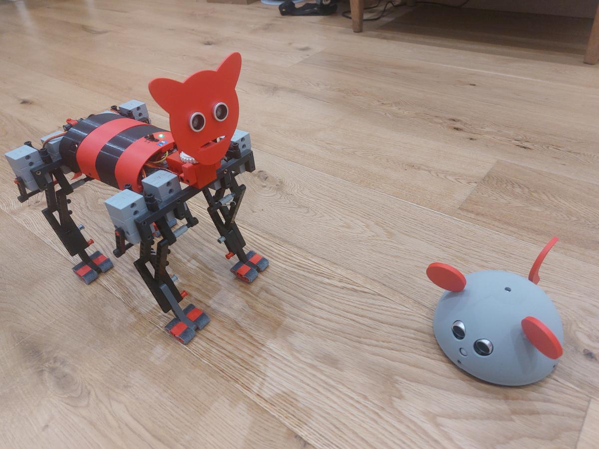

Bon je vais clore le sujet...
j'ai fabriqué Jagbot, un chat super attachant...
Ensuite j'ai fait Souribot, une souris adorable...
mais les deux terrifient ma petite fille !!!  :bad:

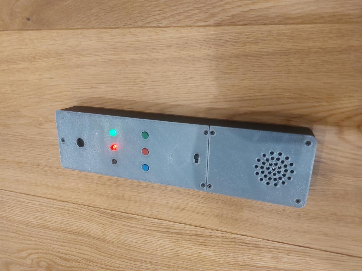

Quand elle vient chez moi, une seule chose l'intéresse, les télécommandes... elle qui est interdite d'écran de toutes sortes chez elle...
Alors je lui ai fabriqué une télécommande spéciale, qui la reconnait et qui lui joue des comptines, plus de 100 différentes. Et quand c'est un autre qui prend la télécommande (les parents, les grands-parents) il est reconnu, interpelé par son prénom et la télécommande lui demande de la reposer rapidement.
Une seule peut l'utiliser et profiter des comptines, c'est ma petite fille. Et bien elle adore cette fausse télécommande, et quand la télécommande l'appelle par son prénom, elle éclate de rire... !
La télécommande est équipée d'un dfminiplayer et d'une caméra Huskylens pour la reconnaissance des visages, le tout piloté par un pico... simple , plus simple que la souris , mais efficace !  :dance2:
