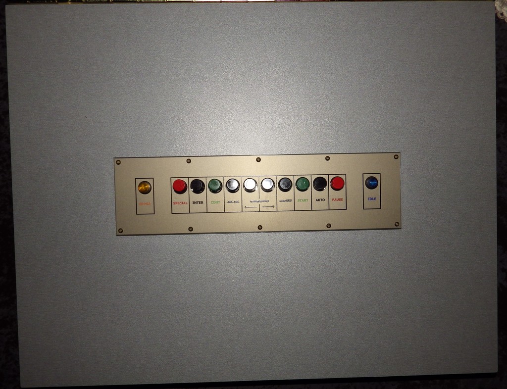

Merci pour tes réponses, mais pour Google j'ai donné, voir le premier post. Pour un éventuel interfaçage, pas de problème et pas besoin de relais, je peux "attaquer" mon contrôleur (ATMega) par une interface série si le système de reconnaissance en a une (OK pour VC-02 et Easy VR3). Quant à Jarvis, il ne semble pas très rapide, VC-02 quant à lui répond en 0,1 s via UART et il est aussi très facile à configurer, le principal obstacle étant l'Anglais. Ceci dit il semble que Jarvis nécessite aussi des expressions assez longues et exactement "conformes" comme le VC-02 dans mon cas ; réagirait-il correctement à des ordres d'un seul mot ? Ceux-ci marchent sur VC-02 mais pas en wake-up-free, donc pas de réponse parlée et mon tableau n'a pas beaucoup de voyants (voir image). J'ai réussi il y a quelques années (actuellement épuisé ! ) à trouver des boutons "vintage" à enclenchement  réciproque (comme les anciens sélecteurs de gammes des radios) chez St-Quentin Radio, j'essaye du moins pour l'aspect de rester dans l'esprit de mon réseau (en Z américain ! ), le Massachusetts en 1965 ; au début de ce thread je voulais d'ailleurs les remplacer par des poussoirs momentanés identiques (heureux qui a fait des stocks ! ), la suppression du bouton "Start" permettant un itinéraire supplémentaire, mais entre temps sont apparus des problèmes trop longs à détailler ici. Du point de vue vintage l'écran tactile m'aurait au passage gêné (la commande vocale non, car elle n'est pas visible :) ). Et pour finir, je dois ajouter que je suis allergique à tout ce qui tourne de près ou de loin autour de Python (pour moi un interpréteur est aujourd'hui un gaspillage de ressources système) et de "Papa Pingouin" : :kuzya_03:  =  sick.png. Au final je vais probablement me réserver l'utilisation de la commande vocale pour des démonstrations ; les visiteurs n'ont qu'à appuyer sur les boutons, cela les désintoxiquera des smartphones (que je déteste également :bad: :laugh1: )

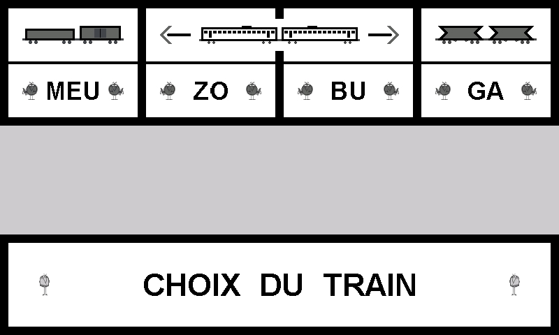

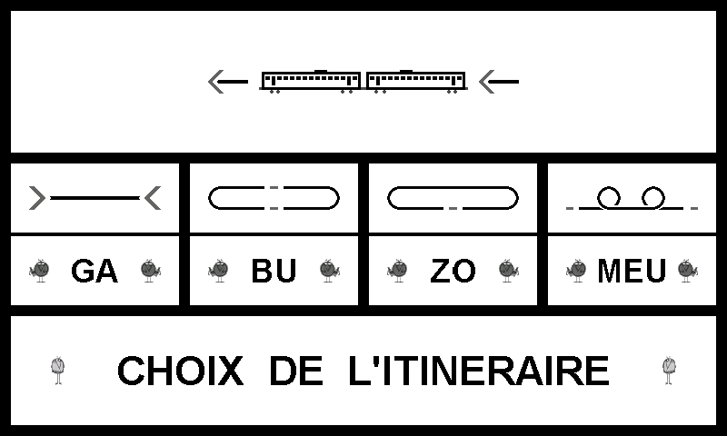

Au final, je vais probablement m'orienter vers un système hiérarchisé à 2 niveaux de 4 choix, soit avec un écran tactile :skull: , soit des digitasts de couleur avec des Leds (j'en ai dans ma "boîte à rabiot"), ce qui permet un feedback facile (tant pis pour l'anachronisme ! ), et une utilisation soit du VC-02 avec "one-two-three-four" (cela marche ! ), soit du Easy VR3 avec intialisation, ce qui permet de s'affranchir du problème de l'intonation ; 4 mots, cela ne devrait pas être trop difficile même pour des visiteurs, surtout si je choisis des mots monosyllabiques : jaune-bleu-vert-rouge me paraissent sympathiques.

L'inconvénient principal d'un système à arborescence est l'impossibilité de revenir en arrière, même en cas de "mauvaise" reconnaissance. A moins d'ajouter deux commandes de retour et de validation finale, ce qui annule de nouveau l'avantage de la diminution du nombre de mots clés ! Par contre, et surtout en mode tactile, c'est le système d'abord le plus facile surtout pour des jeunes. Des commandes à un seul mot nécessitent sur VC-02 une activation initiale par "Hello ..." . Enfin "one-two-three-four", en mode sensibilité standard du VC-02, provoquent des rejets (besoin de répéter) même avec moi, et les chiffres en Français inclus dans le Easy-VR3 ne sont pas satisfaisants non plus ; si on passe en sensibilité élevée du VC-02, cela marche même avec une personne non anglophone mais alors il y a des déclenchements intempestifs (gênant avec l'absence de retour ! ). Enfin les initialisations du Easy-VR3 ne sont pas fiables et stables dans la durée : des mots sont rejetés au bout d'un certain temps, obligeant à une réinitialisation partielle ... que je veux éviter !
Une solution qui marche est constituée avec le VC-02 de commandes explicites à 2 ou 3 mots, "in English" (qui permettent alors même une réponse parlée ... et donc le pupitre à boutons). Mais ceci est un système "de geeks" ou pour une utilisation unique en démonstration sur YouTube.
Conclusion finale : en mode manuel, soit les poussoirs, soit l'arborescence avec l'écran tactile ; la reconnaissance vocale n'est pas encore au point, pour l'usage courant Renaud aurait dit : "Laisse béton" sick.png
