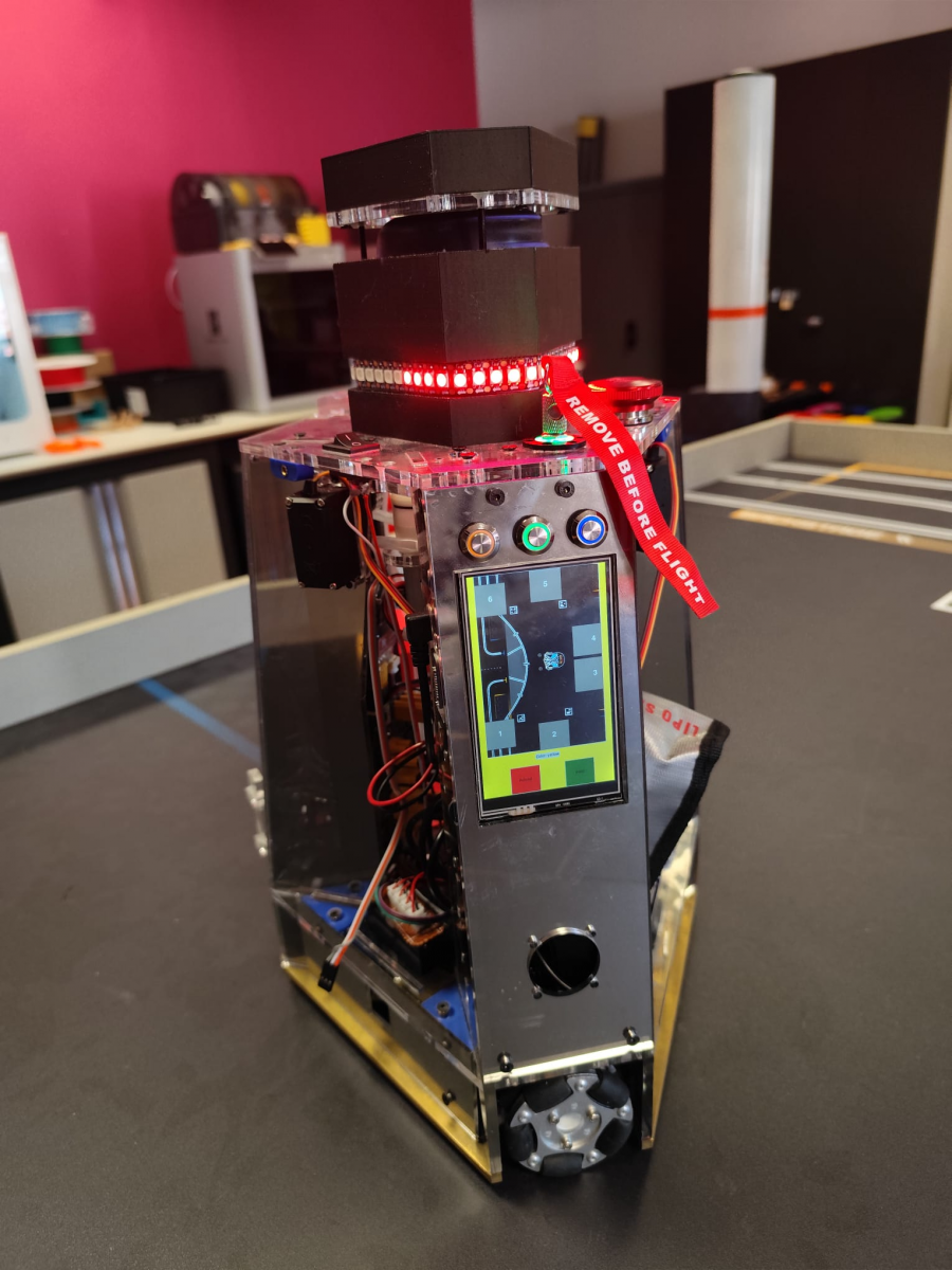

Voici une photo du robot actuellement, avec une vue sur l'écran de sélection de script de match.
