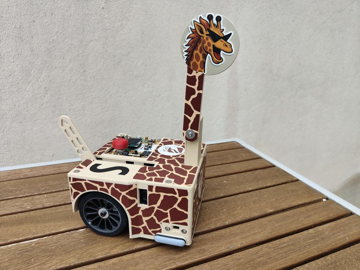

Du coup nos gueules (je suis au milieu et oui je ressemble plus à la photo du forum qui est trop vieille ^^)
Chaque girafe avait sa petite tête custom. Ces images et le logo ça sort direct de ChatGpt (c'est sidérant). On avait fait une plaque pour transporter tout ça au milieu de la foule sans rien abimer (et dans la voiture aussi c'est pratique).

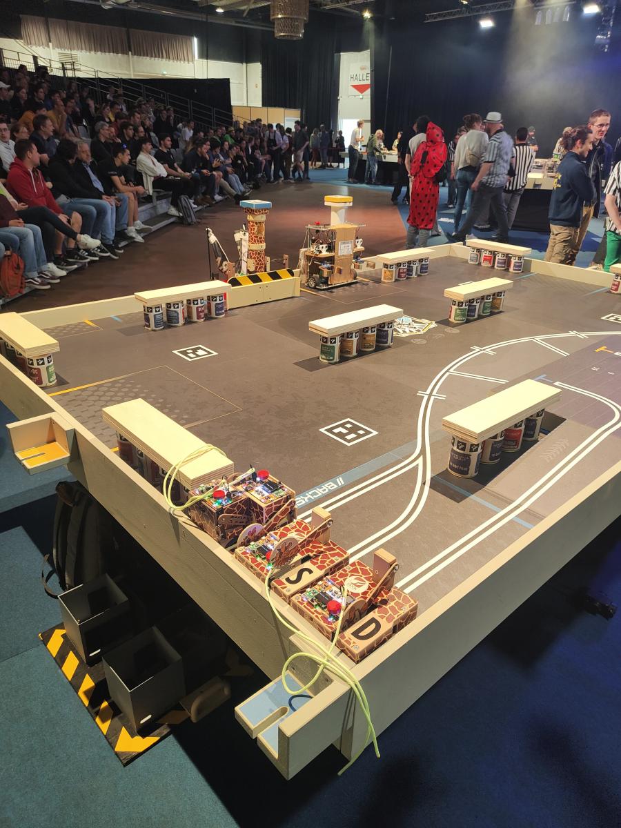

On a beaucoup souffert pour arriver au premier match avec le setup complet. Résultat 8ième à la première ronde  :yahoo: (là c'est surtout le fait d'être fiable et d'avoir le match complet qui passe du premier coup, merci les bonnes pratiques/méthodes de tests/investissement/et un peu de chance). A la fin on fini 20ième parce que les autres finissent quand même par marcher et vont pas nous laisser en haut avec notre "arnaque" à jouer sans gros robot (alors l'arnaque c'est parce qu'on avait pas les moyens humains, c'était pas pour gruger heiiiiiin). On est au final dans le top des légendes et ça doit se jouer à pas grand chose pour qu'on soit sélectionnable pour les finales (ce qu'on aurait refusé parce qu'on avait pas de gros robot c'est moche pour le public ET on avait déjà sorti les bieres).

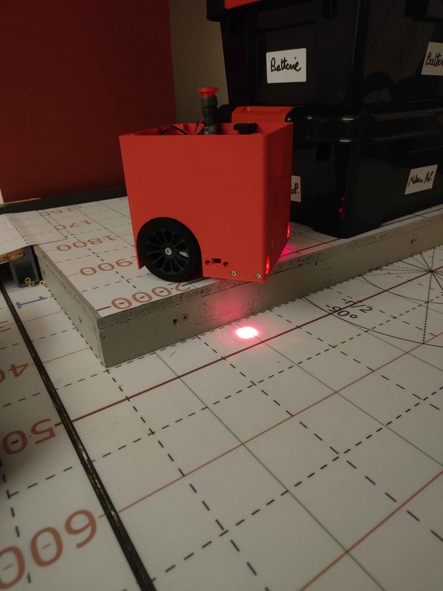

Les problèmes:
- les plots imprimés comme patins antibasculement ça frottait trop => dérapages => perdu (parce qu'on est en boucle ouverte complète). On a remplacé par des patins téflons
- les plots trop près des roues, pour monter et passer la cassure on a besoin de plus de distance => on a rallongé le chassis. Le patin teflon est aussi monté avec un peu d'angle (il est pas horizontal, il a le nez un peu relevé pour faciliter la marche).
- besoin d'un capteur pour trouver le bord => ajout des vieux Omron EZ qui trainaient
- besoin de descendre le centre de gravité (l'augmentation de la longueur va aider).
- les roues "dures" ça marche pas pour passer la pente. Ca adhére ok le joint torique mais c'est pas dingue => passage aux roues mousses RC 1/10 => et hop le dragster est né
Le premier chassis moins vertical:
Une petite video du fonctionnement du premier proto.
Du coup on essaye des choses:
- la vraie table est noire (et le vinyle de test est blanc) et en fait les Omron ils sont sensibles à la couleur donc ça marche plus.
- en marche arrière c'est le drame:
A force d'essais on arrive à monter vite :
en réalité même mieux qu'on l'imaginait, et de là est née une idée (certe clivante mais bon on est comme ça): on peut monter le PAMI qui va dans la zone la plus éloignée. Faut juste être le premier => "On fait un dragster".  La superstar et le dragster monterons donc tous les 2 en haut de la pente avec le même chassis. Il restera peu de place pour les autres PAMI (les groupies) mais tant pis.

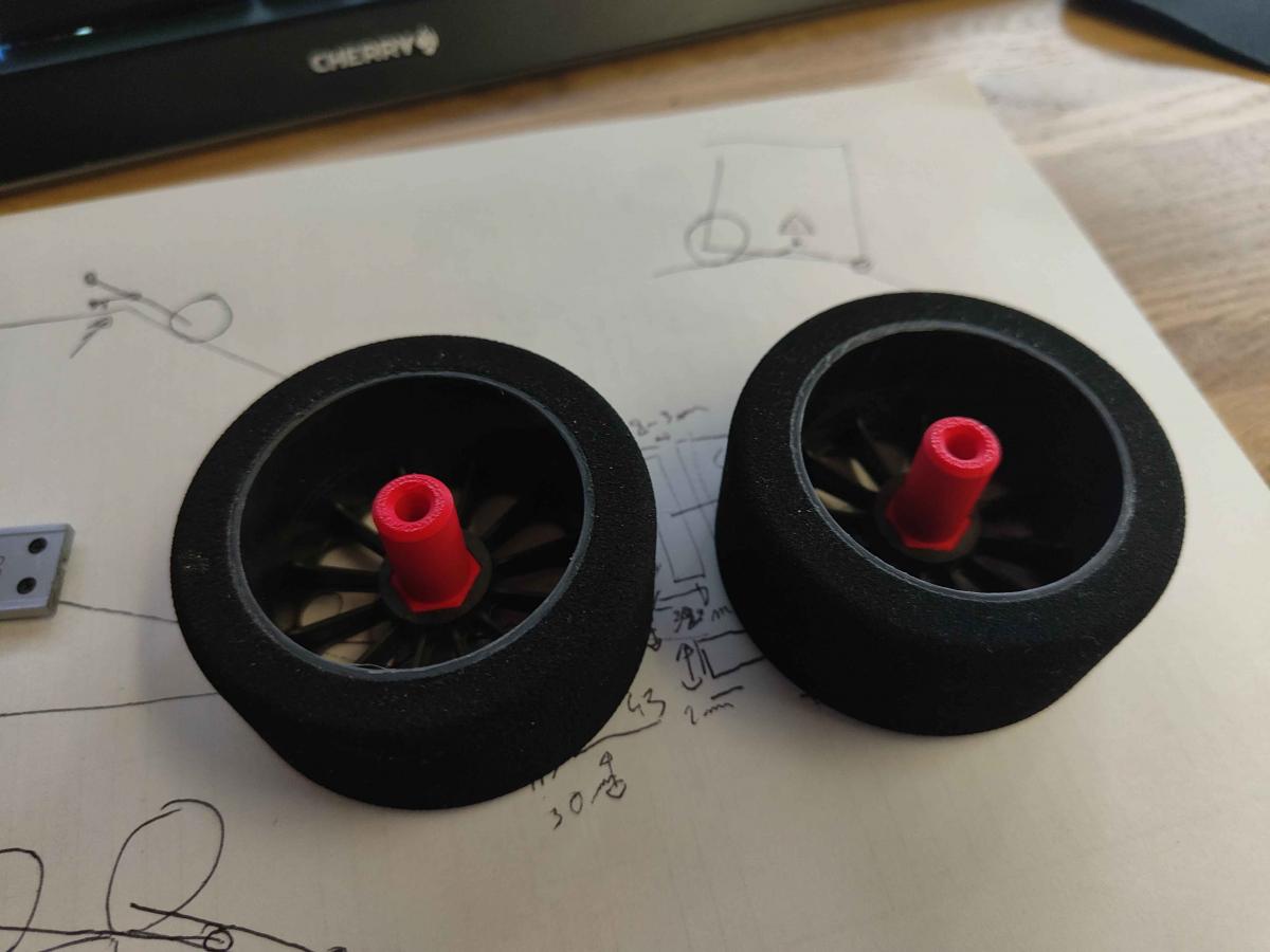

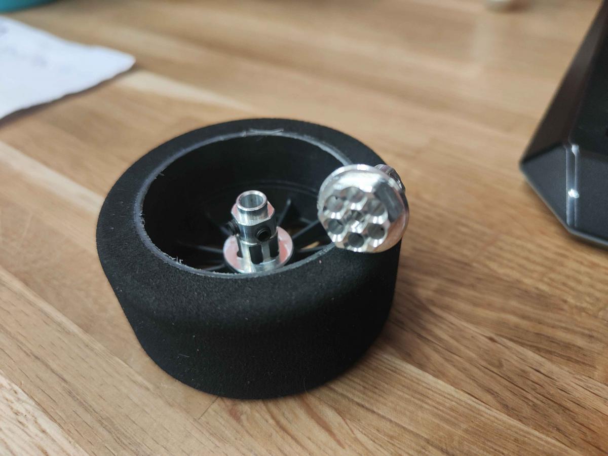

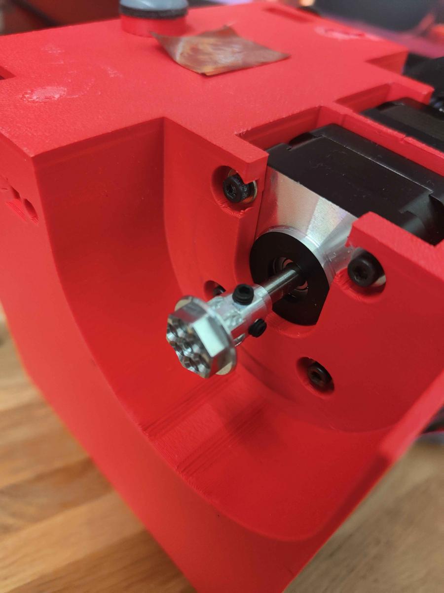

Pour le montage sur les moteurs on avait essayé de faire des hub en impression 3D ou des roues avec méplat et en fait le PLA se mattait très vite (faut dire on n'est pas dans l'économie de puissance nous ^^). On a essayé de monter un insert pour tenir mais on a pas réussit, on ne maitrisait peut être pas bien, on avait peut être pas les bons inserts, du coup on a fait tout en alu (l'usineur est un malade de l'économie de poids en aéronautique donc voilà 2g le hub ^^):

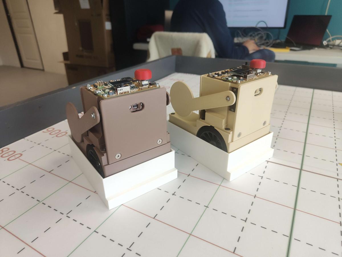

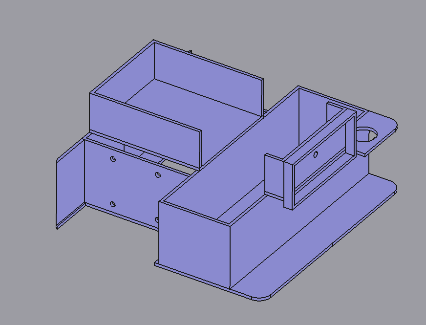

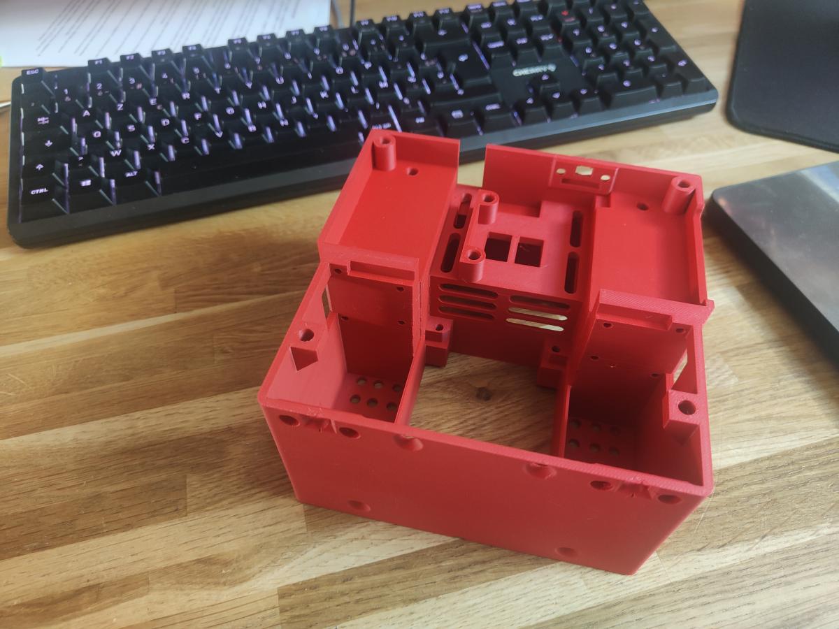

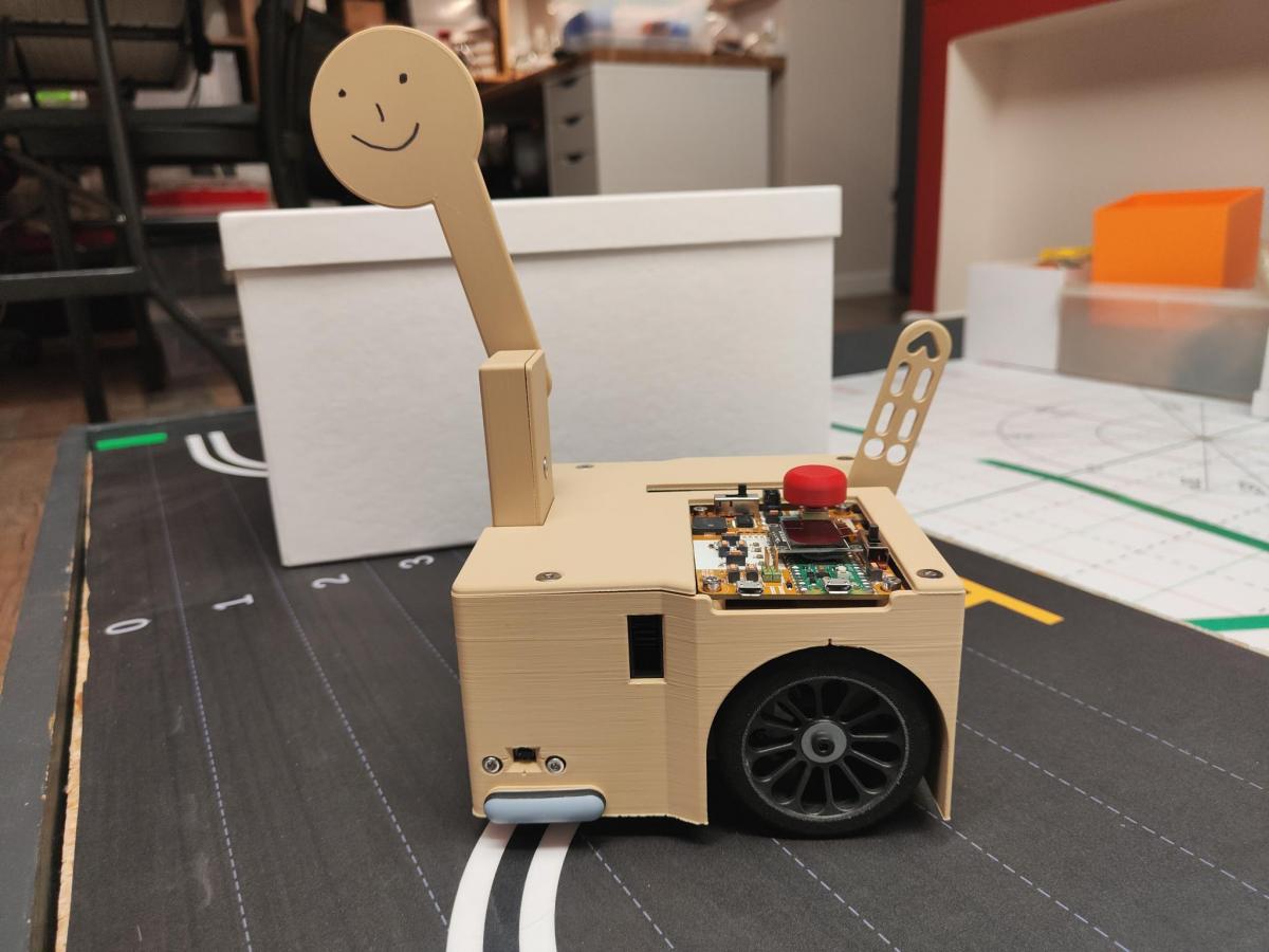

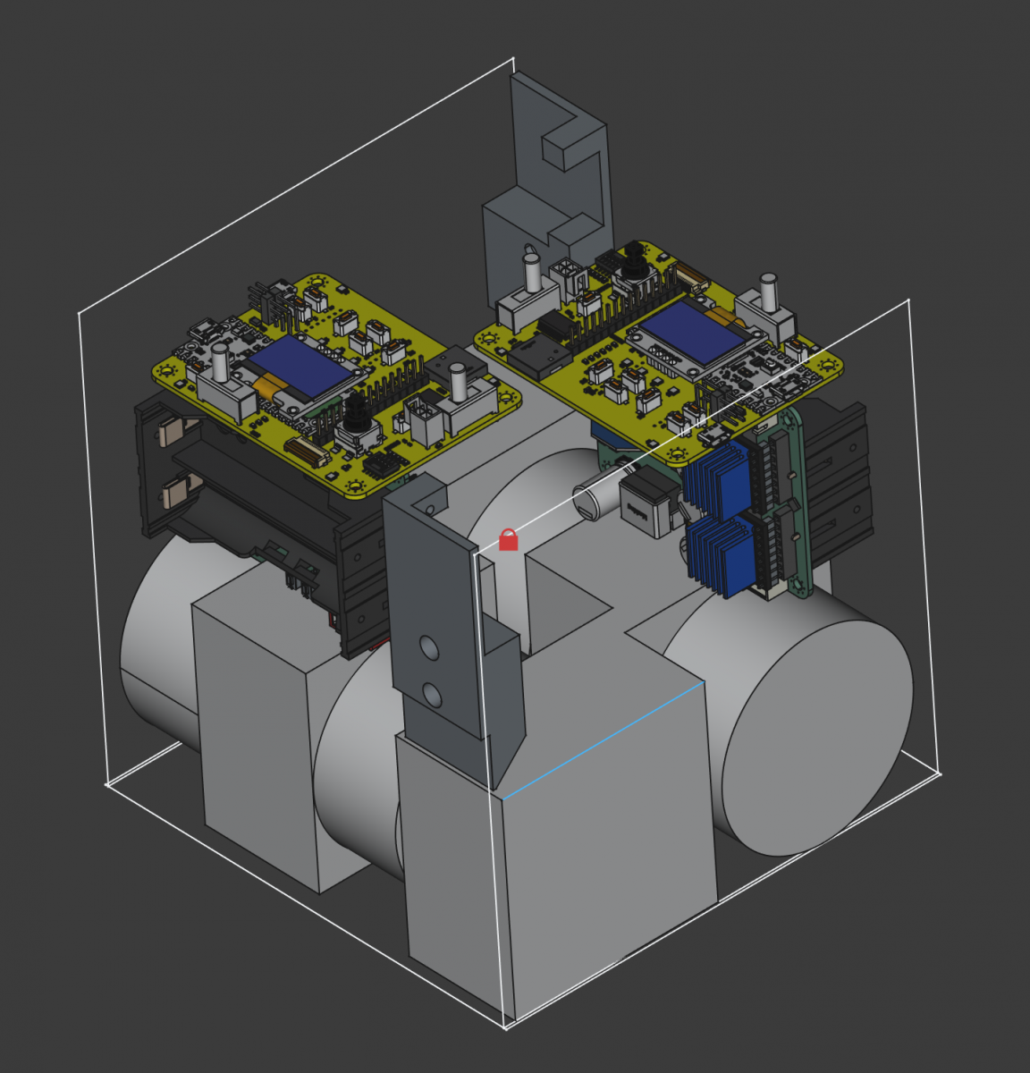

On reprend tout de zéro et le mécano pour les PAMI a fait peu de CAO. On part sur FreeCad et l'objectif dans l'année au fond c'est surtout de mettre au point des méthodes de travail, et d'être efficace sur les outils. Parce qu'on le sait tous, à la fin on pète tout avant la coupe de toutes façons donc ce qui est important c'est que le jour où on décide de tout péter, ça se fait vite avec des gens/outils efficaces et robustes.

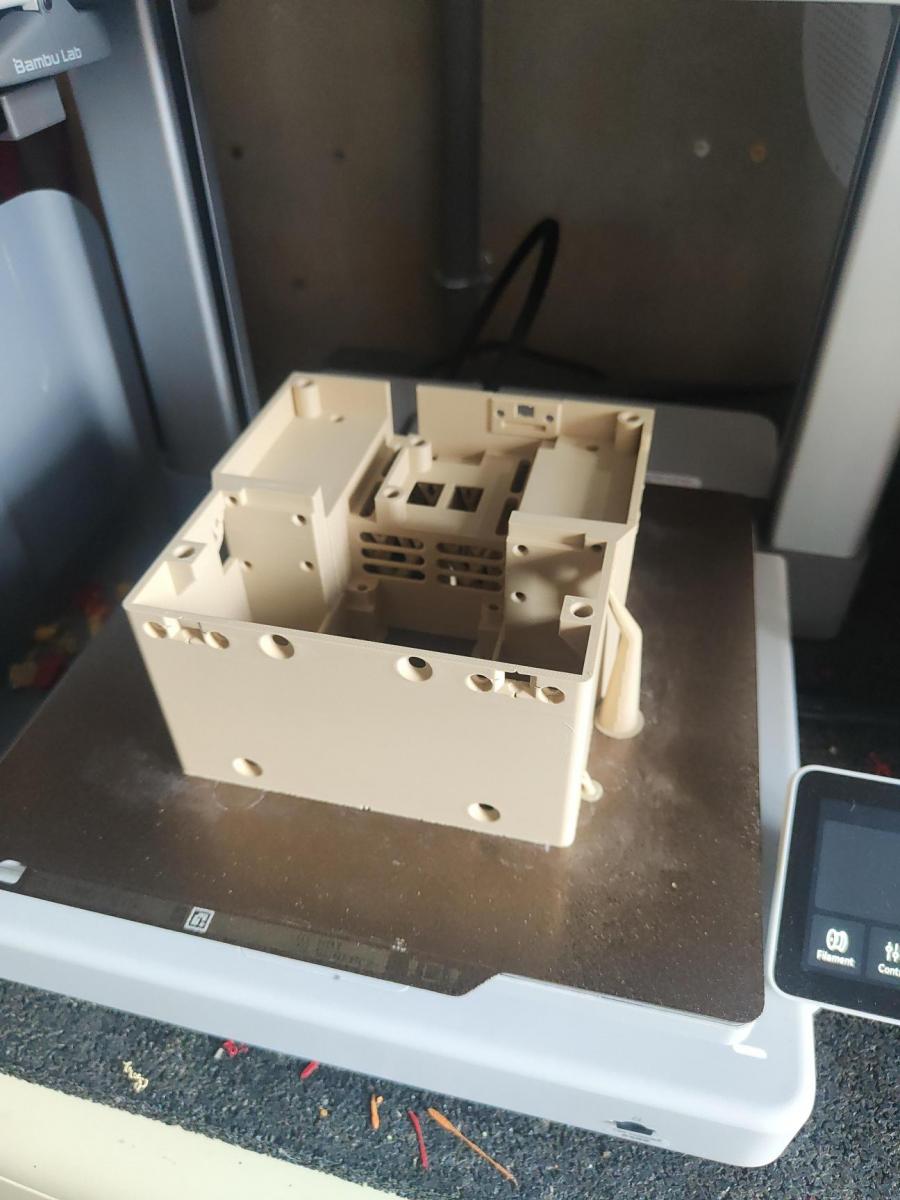

Dans les méthodes au départ on vise un chassis "monobloc" en une seule pièce de PLA parce qu'une PAMI ça tient sur un plateau. L'objectif c'est de ne pas passer sa vie à monter des pièces dans le robot, à les chercher partout parce que qq'un a démonté le robot à 4h du mat et est tombé de fatigue sans dire où il a mis ces p***n de pièces et parce que les inserts ça nous fait peur. En pratique ça rend les choses hyper complexes dans Freecad (qui il faut le dire transpire assez sévèrement avec les pièces complexes) et avec mes gros doigts j'arrive plus à monter le robot, donc on fait qques concessions. Et après quelques essais les inserts c'est vraiment pas si mal tant qu'on n'est pas en traction dessus. Le robot tient en 9 pièces, 3 plateau pour 24h d'impression (important de pouvoir refaire un chassis en une nuit si on pète un robot à la coupe).
Après quelques essais côté couleur on part sur un beige sable (Ref PLA mat de Bambulab)
Voici la préparation pour le montage des 2 premiers "release candidates" (après 8 versions de chassis je pense ^^):

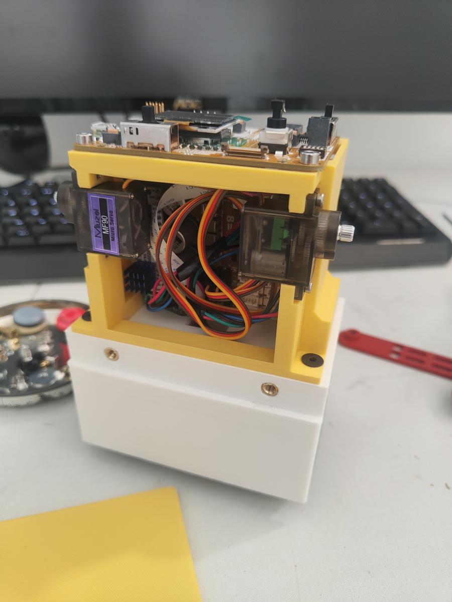

Vue monté.

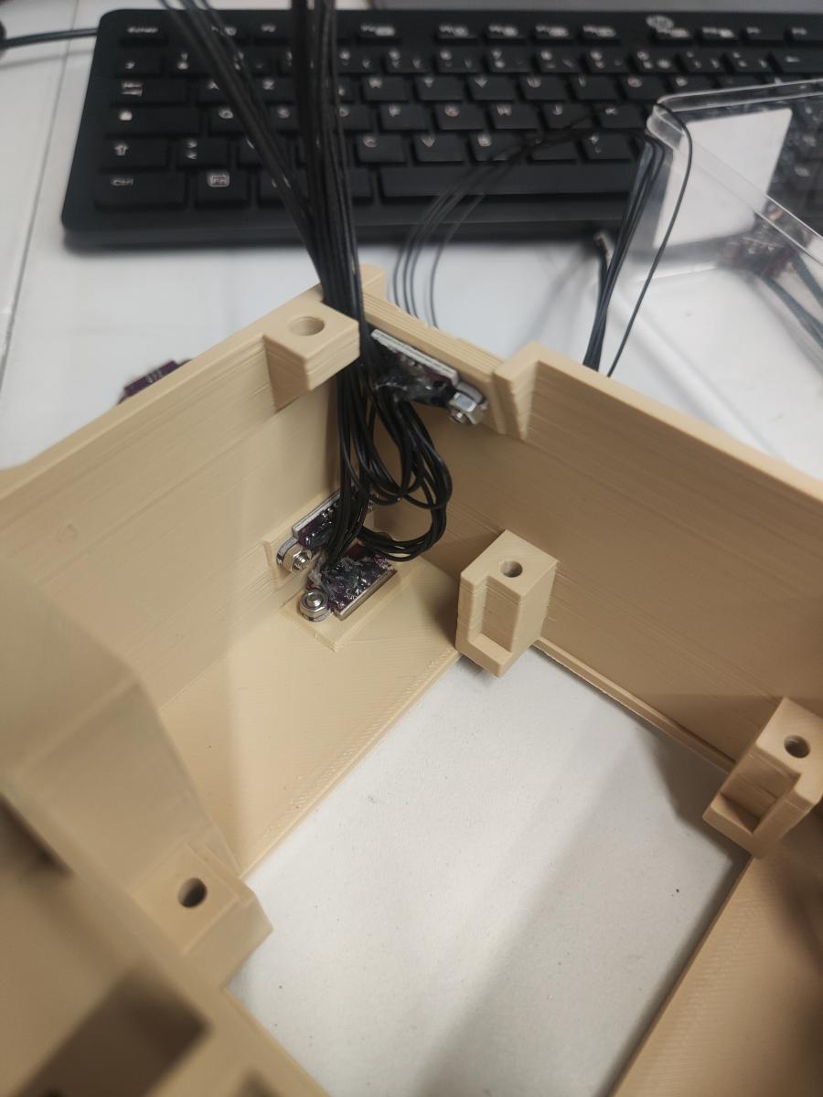

Sur le côté on vient un VL53 à l'avant initialement fait pour faire du suivi de mur, sauf que ces nouilles ils ne voient pas à moins de 4cm (contre 1 dans la datasheet NDLR), donc on a mis un patin téflon parce qu'en fait bourriner en longeant le mur ça marchait mieux que le suivi de mur propre... déception mais bon faut être pragmatique. Du coup le VL était vachement bien pour l'anticollision en tournant parce qu'on a les roues à l'arrière donc on balaye, et comme on allait chatouiller la superstar adverse on se devait d'être nikels. On voit aussi à la verticale au milieu en haut un ventilo  pour extraire l'air chaud des controlleurs steppers (TMC2209). En vrai c'était pas nécessaire mais ça fait jamais de mal à l'elec, le gain entre passif et souffler même léger est hyper grand, et la coupe était tard cette année (fin mai) donc il faut chaud (et le PLA accessoirement ça fond, on a tordu des chassis dans les essais)(oui bon on est des gorets on sait).
Les VL c'est sympa parce que ça prend vraiment  pas de place:

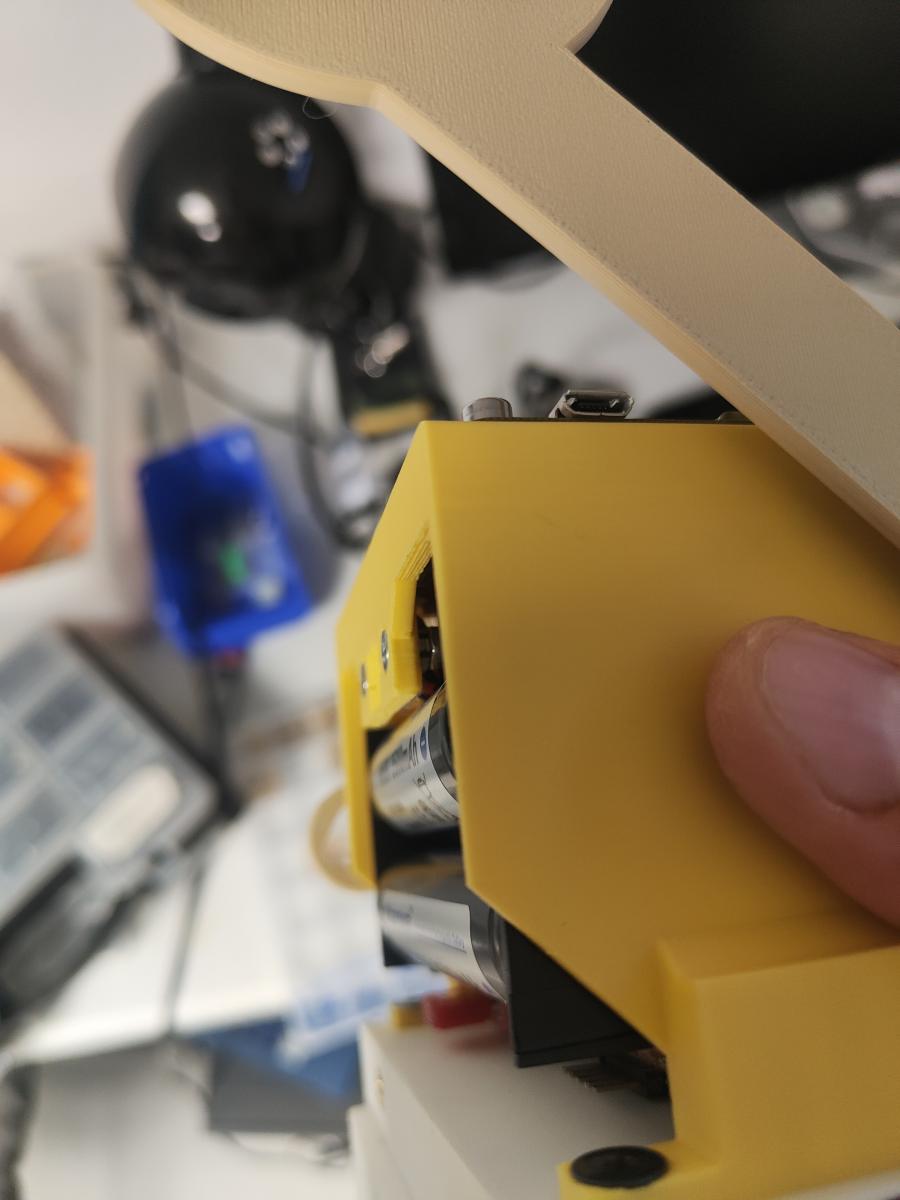

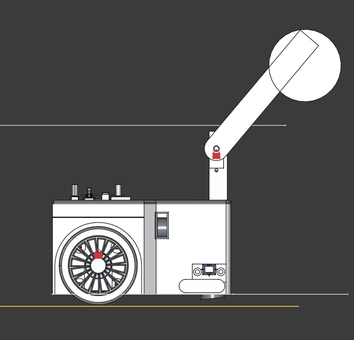

La tête doit se rétracter pour tenir la hauteur max. Au départ y'avait que les têtes, mais on avait mal lu le règlement si la tête fait la funny action (mise en mouvement) elle ne marque plus la zone projetée au sol à la verticale, et le but initial c'est bien de pouvoir scorer par dessus les PAMI qui gênerait le mouvement (gniark gniark). Du coup on a ajoutée une queue, avec une belle sérigraphie pour rappeler notre historique (quand même on ferait pas un robot sans un "8=>" dessus).
Vue dessous:
A l'intérieur il y a une carte moteur avec les piles dessous, le chassis a une ouverture avec un couvercle pour le changement rapide. On peut aussi accéder aux fusibles (et oui on en a cramés) et les ports débug/bootlog, la LED d'erreur fatale et de heartbeat pour le debug grave. Les moteurs sont à l'air pour respirer et parce qu'on tire tous les demi-mm possibles. On voit aussi les positions des VL53 qui regardent le sol pour détecter la bordure et pas tomber.
Côté performance on découvrira après qu'on est limité par la perte de couple des steppers à haute vitesse et on n'a pas le temps de regarder si on peut bricoler le stepping (je crois que les TMC2209 le font déjà en vrai), mais on a des perfs solides sur le plat (et donc dans la pente): 3.5m/s² et 2m/s de vmax, pour une PAMI je pense qu'on est déjà LARGEMENT au delà de ce qui se fait en moyenne.
Le chassis final:
Pour rappel on était parti de ça:
Arriver à un moment où on peut tout monter/démonter avec la place pour les doigts/le tournevis, où on peut récupérer les écrous tombés, où on case tout, où on passe les câbles, où les jeux/ajustements sont bons, ça fonctionne, ... Il a fallaut un paquet d'itérations (au moins 8 grandes versions).

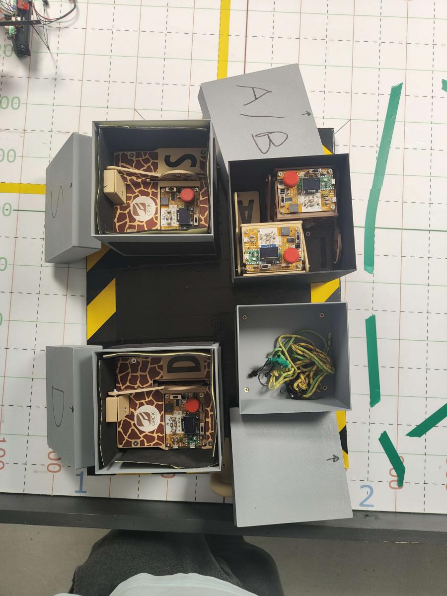

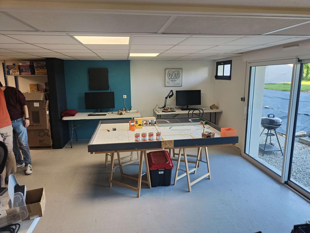

Quelques photos du setup là bas. On prend un gîte pour le confort parce qu'à la coupe l'accès au table est pas dingue (même si c'est 1000x mieux qu'il y a qques années). Et même la nuit quand on y accède facile les tables sont assez vite bourrinées (surtout quand il y a Eurobot). On prend 2 imprimantes pour les mêmes raisons qu'on fait 2 robots à chaque fois: c'est important d'avoir du spare pour la buse bouchée au mauvais moment (ou autre). Petite photo des caisses de rangements parce que c'est important de trouver rapidement ce qu'on cherche surtout quand on est plusieurs, pas forcément avec l'occasion de se parler avec les dodo décalés, ou qu'on est fatigués et qu'on voit pas un arbre dans un plaine. Dans la même lignée pour éviter le boulet qui se mélange entre les piles et qui met des piles vides pour le match on a des belles boites pour dire ce qui est plein ou vide.

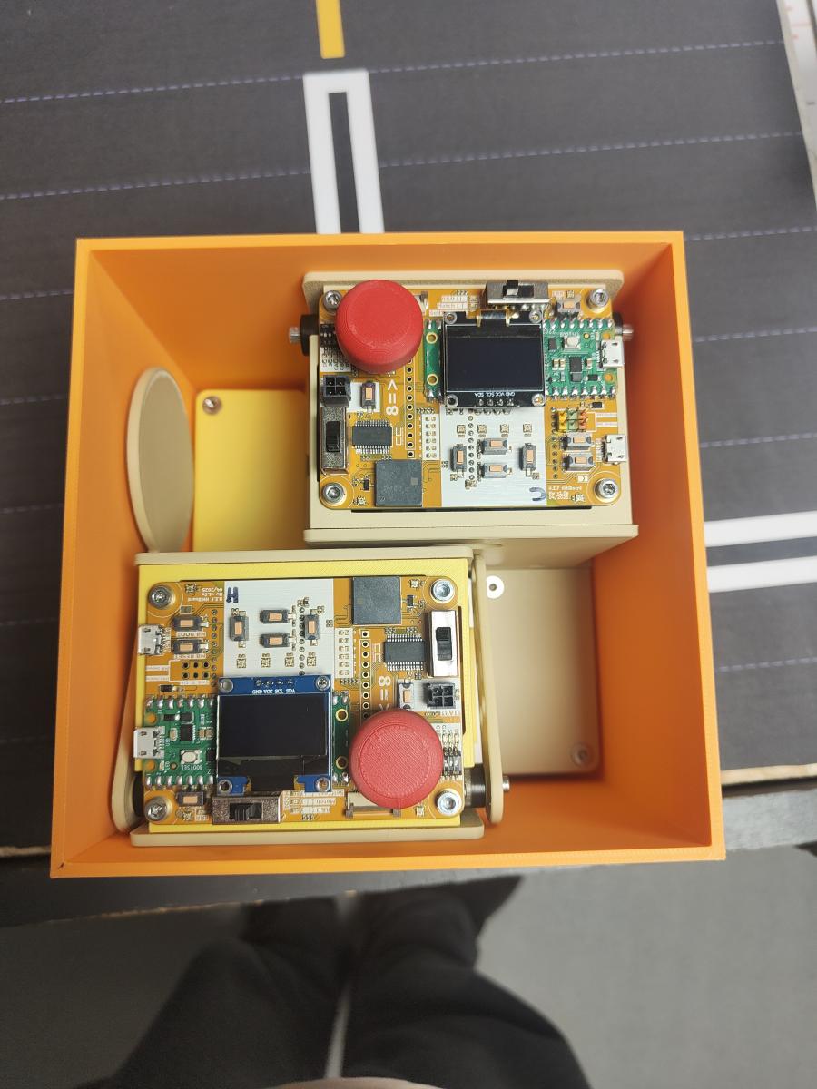

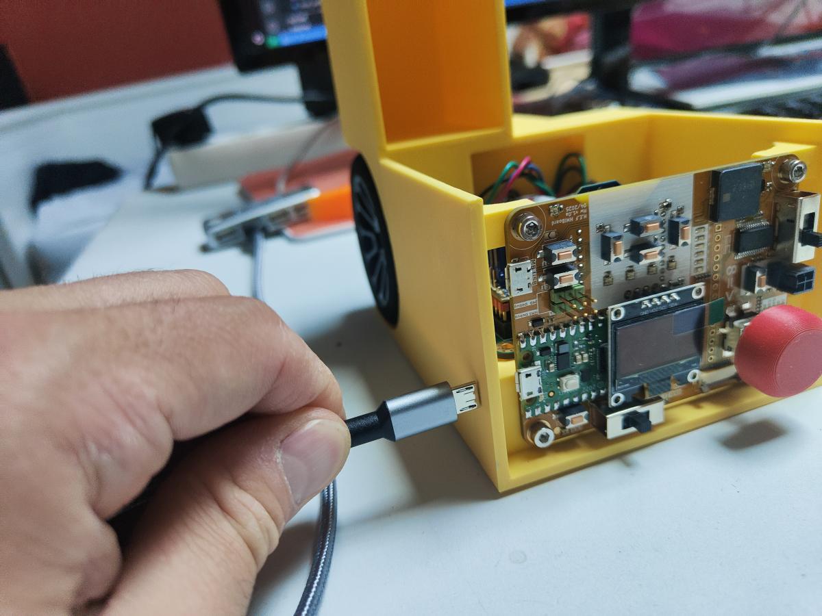

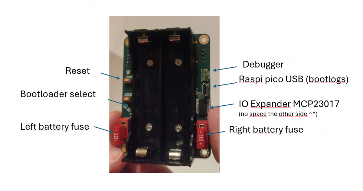

Cette année on a refait toute l'élec et l'un de nous voulait tester les raspi pico (et notamment leur SDK). Mais comme il y a pas assez de pin (et qu'il faut l'IHM en haut et les piles/trucs lourds en bas) on a fait 2 cartes avec une carte "moteur" qui gère les actionneurs/capteurs et une carte IHM qui a les boutons/leds/écrans/buzzer. En vrai on aurait pu mais y'avait plus de spare (et les gens sérieux vont pas au combat sans le spare). On voulait aussi 2 cartes pour tester notre Framework de com donc on a fait une distribution logicielle un peu nulle mais qui servait à tester la com (multiplexer IO d'un côté et motion control de l'autre, à 30ms de cycle sur UART 115200, ça marche mais faut être propre).
Pour faire 5 robots (en fait 7 parce qu'on fait 1 de spare sur chaque type) on a fait 10 cartes moteurs et 10 cartes HMI. Quite a challenge. Et en vrai on en a pas eu de trop parce pendant un temps y'en avait plusieurs en panne.
Le buzzer c'est hyper utile pour le débug (et pour jouer Star Wars on va pas se mentir c'était le premier dev sur la carte HMI ^^). Avoir une LED rouge "fatal fault" pour les asserts sur chaque carte c'est utile aussi (en gpio directe hein, pas derrière 12 expanders qui vont pas marcher quand le uC est en vrac). Avoir une LED de "vie" c'est bien pour savoir que le SW est vivant quand c'est la merde intégrale et que le reste marche pas pour débugger. On a gardé les logs à part sur les ports USB des pico en "printf" (bootlog, console, whatever you call it). Et le reste on le débug à la station sol sur la com reportée sur l'outil de téléopértion sur le pc de dev.

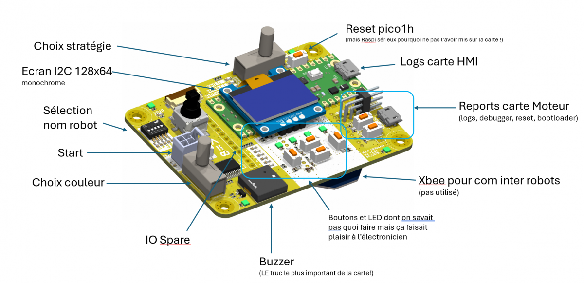

Overview de la carte moteur (c'est la v1, sur la v2 on a jouter les LED fatal, de vie et le report de l'UART qui est dans la nappe pour pas avoir à bricoler le robot pour faire du standalone sur la carte moteur. Le uC c'est le contenu d'une carte pico1 qu'on a remis sur notre carte (MAIS avec un bouton reset pour éviter de se faire c****r à déco/reconnecter le cable USB pour prog en UF2).
On a soudé les fils directement sur les boards VL53L0x parce que ça fait qque chose de supper compact.
Overview carte HMI:
En retex sur les pico:
  • le SDK et la doc sont dingue, ENFIN des uC fait pour les softeux avec un vrai kit autour
  • le debug au debugger c'est un peu compliqué parce qu'on peut pas vraiment gèrer les arrêts de timers/clocks c'est la limite d'un M0 pour un projet comme ça. Tant qu'on débug des trucs simples c'est ok, dès que le SW complet est là on peut plus vraiment s'en servir (et debugger au log des systèmes temps réels c'est mal !)
  • on voudrait pendre le mec de raspi qui a fait des boards géniales mais sans bouton reset qui fait qu'on doit brancher/débrancher l'USB pour prog
  • on a eu des soucis de stabilité des flashages. Ca nous est arrivé plusieurs fois à la coupe de rater des flash.
  • y'a vraiment trop peu d'IO pour en faire qque chose de sérieux
  • le sdk n'est pas précompilé et n'est pas packagé, donc c'est pénible de devoir tout rebuild à chaque fois (oui on pourrait faire notre lib mais bon, c'est un truc qui devrait venir avec, au moins un guide pour le faire)
  • si la doc de l'API du BSP est top, la doc de leur build system est vraiment légère.
  • la prog par UF2 (copie de fichier comme une clef USB) est vraiment pratique quand on a pas le matos/toolchain en place au début.
  • pour les 5€ qu'on paye les boards ça reste incroyable.
  • je comprends pas comment on l'a pas fait explosé en mémoire, il est quand même vaste parce qu'on en a mis du bazar sans faire attention (genre les stacks des threads c'est 8K pour tout le monde même pour la tâche IDLE ... oui on a honte mais ça passe)
Dans la série des pendaison, si on choppe le mec qui a décidé de ne pas permettre de persister l'adresse I2C des VL53 pour nous forcer à mettre des IO expander à gogo et une feature soft au boot pour tout reset un par un, on le brûle sur 7 générations. A part ça les capteurs sont incroyables. Le L0x est pas toujours bien documenté si on veut une utilisation advanced, mais en lisant les docs des versions plus récentes on trouve des infos pour lui aussi par similitude.
Les TMC2209 (contrôle moteur pap) sont dingo, mais alors faut être patient pour lire la datasheet, y'en a pour qques semaines/mois pour tout mettre en place et faut connaitre les emmerdes des steppers que ça résout pour comprendre. La conf par défaut marche bien, mais nous on pousse les limites à Eurobot donc on a vite besoin d'un peu toutes les features advanced. On regrette d'avoir oublié (ou pu de place) de mettre des LED d'erreur sur les contrôllers.
L'écran ça change la vie. Y'a pas besoin de grand chose pour passer d'un robot abscon à une truc facile à vivre avec qques dizaines de caractères (genre le tension batterie ! Alleluia). Surtout vrai pour afficher les erreur plutôt que la LED rouge qui dit "Ca marche pas mais je te dis pas quoi comme ça tu vas passer mille an à chercher).
Le buzzer je trouve ça vraiment important pour marquer certains moments clefs de la phase de boot, ça accélère des séquences de flash/debug, ça rassure les gens, et ça attire l'attention quand il y a un prob (plutôt que de continuer à bruler tranquillement pendant que qqun se demande si ça sent effectivement le cramé ou pas dans la cuisine... ah non c'était le robot).

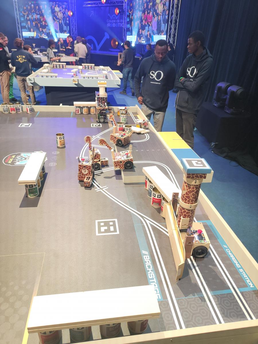

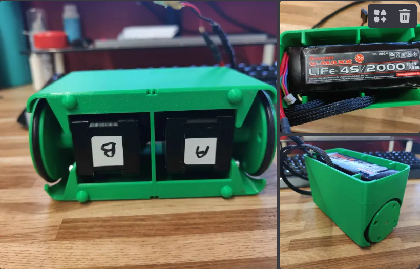

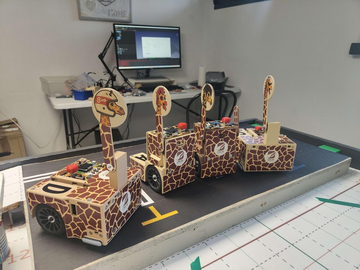

Une fois les 2 "gros" PAMI réalisés (dragster et superstar) il nous reste à faire 2 Groupies dans la place ... d'une superstar. L'idée initiale dans l'année c'était celle du "robot Q" (c'est à dire 2 robots "verticaux" l'un devant l'autre de 150mm large par 75mm de long). Mais en pratique les performances de déplacement étaient très mauvaises. On visait une roue maison sur joint torique de 40mm de diamètre sur des Nema14 (puisque moins besoin d'aller hyper vite). La ref: 14HM08-0504S
Là on a un moment d'égarement on imagine éventuellement mettre des robots sur la tranche pour faire un seul chassis, et avec un servo d'essayer de faire basculer pour revenir à plat:
Sauf que ça marche pas du tout, le robot de devant glisse et s'écarte de celui de derrière sans tomber. En faisant tomber à la main on se rend compte qu'on est complètement paumés donc faudrait faire 2 recalges. Bref idée sympa mais nulle en pratique (ça aurait été très classe cela dit).
Par un hasard de discussion, on s'est mal compris avec le mécano et lui avait compris dans l'autre sens (2 "saucisses" côtes côtes). Mais pas de place pour nos moteurs/roues. Et à un moment on se dit "bah faudrait faire un peu des 2" et du coup hop on tente des robots "fromage" en forme de triangle:
Là on tient un truc, en plus on peut remettre des roues mousses RC et garder nos hubs (pour le détails parce que je retrouve des roues 1/10 AV avec hexagone, donc 26mm de large au lieu de 31, sur les 2 côtés c'est énorme comme gain). Au départ on voulait des roues par joint odo ça marche mieux en rotation, mais pour faire ça, ça faisait la même largeur que les roues mousses alors on s'est dit qu'on ferait qu'un seul moyen de propo pour tous les robots. Bon en pratique c'était une erreur, sans odométrie on galérait vraiment sur la répétabilité des rotations.
Un premier proto sort, on rentre tout mais y'a pas la place pour les têtes de girafes (et le mécano est fatigué):
Maintenant qu'on a un thème, c'est vraiment pas acceptable de pas mettre la tête (et en plus je suis chiant je la veux en haut et projetable comme pour les "gros" PAMI). Du coup je me chauffe à faire un tétris de l'enfer (en vrai on a rentré 2 VL de plus après). Pour arriver à ça c'est plusieurs itérations de design (5 ou 6 je pense), mais le résultat en vaut la peine, on va probablement garder ce bloc pour plusieurs années. C'est chaud pour les batteries qui passent tout juste sous le VL pour la mise en place/retrait
Ce qui était bien c'est qu'on pouvait lester dans le petit capot devant (et ça se joue à 40g près entre ça marche bien ou pas!):
Une vue de l'ensemble:
En pratique on a eu un truc assez surprenant sur la conso des moteurs. On s'attendait à ce que les petits robots tirent moins de courant que les gros, et en fait c'était l'inverse (probablement que le bobinage plus petit nécessite plus de courant pour obtenir le couple). Du coup on a brûlé qques fusibles avant de bien comprendre. En pratique on était un peu juste en couple. On avait prévu de monter les 4 PAMI sur la scene et ça marchait pas de façon fiable et on rate le dernier match.

Etape 2: Breadboard (1 mois)
Essais sur une carte de dev, avec des cartes d'adaptations ou de l'élec sur carte à trous avec les périphériques. Ca permet au SW de dev les drivers de la carte (driver GPIO, I2C, CAN, UART,...) et les controlleurs de périphériques (Moteur, odo, lidar, ...). Souvent on va détecter des trucs bêtes genre les pullup/down manquantes et les difficultés des datasheets (sujets pas expliqués, erreurs/bug, siouxeries introduisant des contraintes). De ça on voit si on peut rattraper le coup ou s'il faut changer le périphérique ou son élec de commande.
Cette étape est importante, nécessaire et fait gagner du temps. Je ne compte les projets pro et perso autour de moi qui se disent "on a qu'à le faire sur le robot directement ça ira plus vite on gagne une étape". NOOOON ! Ca finit toujours mal, c'est plus long de travailler sur une machine complète (ex: gestion du power ou de la safety à faire avant d'utiliser les périphs, séquences de boot machine, ...).
Ca permet souvent de travailler en sécurité parce qu'il n'y a pas de charges utiles (genre un bras manipulateur), c'est plus pratique pratique à bricoler et si vous faite une bétise vous évitez de cramer des périphériques non concernés par vos tests (chers en général) qui sont là et qui n'ont rien demandé. Et puis si on se rend compte que ça marche pas, faut refaire le robot (parce qu'en général le nouveau périph a le bon gout d'avoir des tensions différentes et une taille qui passe pas dans le chassis). On évite aussi de se prendre tous les problèmes liés à la cohabitation parce qu'on va démarrer les périphériques un par un.
Etape 3:  intégration robot (1 mois)
Le robot est monté pour la première fois complètement et on va commencer à l'utiliser en douceur (vitesses et accélérations faibles). On met au point les séquences de démarre/homing/safety/configuration. On identifie les problèmes liés à la cohabitation (han, ça marchait avec un moteur et pas avec 2 en fait).
On règle les timing. Là aussi étape importante il faut vérifier dans le détail que les temps sont respectés (valeur d'une seconde, fréquence des clocks, bagotage d'une GPIO sur oscillo, durée des boucles périodiques et temps utilisé/restant). C'est hyper important pour les précisions des boucles ouvertes et tant que la boucle ouverte n'est pas bonne, ça ne sert à rien de démarrer l'asserv. En général ça s'entend à l'oreille sur des consignes de rampe d'actionneur si ça "vibre"/"grésille". C'est aussi important que quand vous demandez d'attendre 200ms bah c'est pas 600. Je vois souvent des devs confiants là dessus sans vérifier, et je vois souvent dans les projets des problèmes qui viennent de ces tests pas faits.
En gros on va commencer à faire des trapèzes de vitesses et là le robot il doit faire à qque poullième près une ligne droite de la bonne longueur (sur 30cm moins d'1cm d'erreur et droit à l'oeil). En général sans calibrer sur une méca propre, une élec en place et un SW bien piloté ça va bien se passer. Suivant les capteurs dispo on peut tracer des courbes et comparer, sinon à l'oreille ça fait beaucoup de choses.
On roule doucement pendant ces phases, tout le monde a eu du mal à arriver à l'heure donc on éviter de tout péter tout de suite. L'objectif c'est que tous les métiers lèvent leurs risques. La bête doit être docile et vous devez avoir confiance en elle à l'issue de cette étape. Exemple ici elle est sans crainte sur mon bureau sans risque de partir à fond par terre. Sur la vidéo qui suit on voit que le robot dépasse et revient en arrière, c'est pas normal sur une boucle ouverte donc débug:
On règle les différentes parties du contrôle en augmentant progressivement les performances en poussant plus loin que ce qui est prévu. Ca peut être destructif mais vaut mieux le savoir tout de suite. Normalement tous les métiers auront pris des marges (heiiiiiiin) et donc ça devrait bien se passer.
De façon générale on traite TOUS les problèmes qu'on voit (au moins on identifie clairement le prob et on choisit de vivre avec, ce qui est différent de le subir quand on a rien compris ;-p).
Sur la vidéo suivante on voit un petit mouvement à très fortes accélérations. De fait je suis passé sur une table de test avec des bords parce que ça peut partir très vite à tout moment sans que je puisse l'attraper (d'autant plus vrai quand on est tout seul). Les accélérations sont déraisonnables et on conmme à entendre à l'oreille que ça va pas (d'où l'importance d'avoir déjà enlevé les autres parasites auditifs). On entend le "clac" du chassis qui se repose violemment après un wheeling. On sait qu'on atteint les limites ça donne une idée du max et on a vérifié (entre autre) que les contrôlleurs moteurs n'explosent pas et ne sont pas à 200°C. On voit aussi que le robot fait pas des aller retours de la même distance, il faut chercher et débugger ça.
Comme expliqué plus haut dans le post, avoir plusieurs robot identique ça permet des tests comparatifs, notamment pour les perfs: course entre version A et B des réglages:
Etape 4:  Utilisation robot (1 mois)
Le robot est mature, les membres de l'équipe et leur design aussi, on peut commencer à vraiment utiliser le robot et mettre au point des stratégies. Sur la video qui suit le rush de la superstar.
Ca a nécessité au préalable des essais avec les robots voisins pour mettre au point la séquence de sortie de la zone PAMI. On utilisait les capteurs sur les côtés initialement prévu pour le suivi de mur pour voir quand le Dragster était parti (avec BIEN SUR un timeout au cas où il ne parte pas HEIIIIN, ce qui n'arrive JAMAIIIS n'est ce pas ?). J'imaginais pas en arriver là mais en pratique ça nous a fait gagner énormément de temps/fiabilité sur les séquence de départ.
On voit aussi une idée qui consiste à "rebondir" contre le mur. C'était efficace mais pas reproductible. En haut de la pente on se recale parce que pour les premiers matchs en l'absence de retours sur les vraies table on joue la carte de la sécurité. Comme on avait pas de capteur de contact on doit meuler la table pendant un moment pour s'assurer d'être dans le mur. Comme c'est pas top on a implémenté plus tard une détection de bordure avec les capteurs sous le robot pour ne plus avoir à se recaler (et là encore avec des sécurité pour que si on détecte jamais de bordure on s'arrête quand même).
L'oeil aguerit aura vu qu'il y a des délais inter ordre un peu longs c'est volontaire c'est pour s'assurer que le robot est effectivement arrêté, on n'a pas eu le temps d'enlever ça mais l'année prochaine ça enchainera plus vite. A noter qu'on a vérifié bien sûr qu'on empilait pas les délais entre les 12 couches d'architecture logicielle qui donne un ordre.
