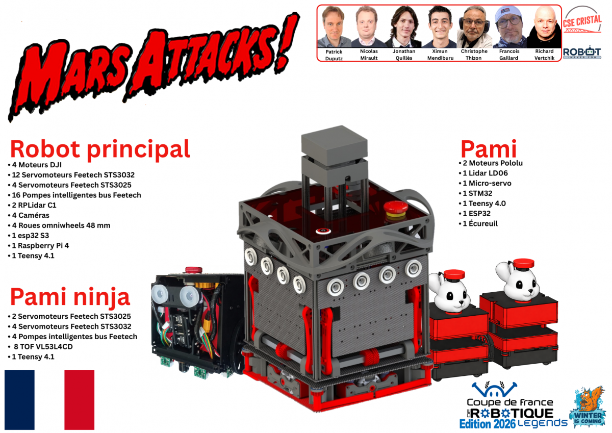

Cette année, il y a 3 types de robots :
  • le robot principal, qui doit faire le plus gros des actions,
  • les PAMIs (6 au maximum), qui sortent dans les 15 dernières secondes,
  • et le PAMI Ninja, qui peut évoluer pendant les 100 secondes du match, mais dans une zone restreinte, limité en taille et en poids.
Voici notre poster technique de présentation :
Niveau préparation, on n’était pas au top :
  • le robot principal n’était équipé que de 2 bras sur 4,
  • on n’avait que 3 PAMIs sur 6,
  • le PAMI Ninja a été assemblé le jeudi, dans le train en direction de Paris, il restait toute la programmation à faire...
  • et on n’avait bien entendu fait aucune préparation sur table ensemble…
