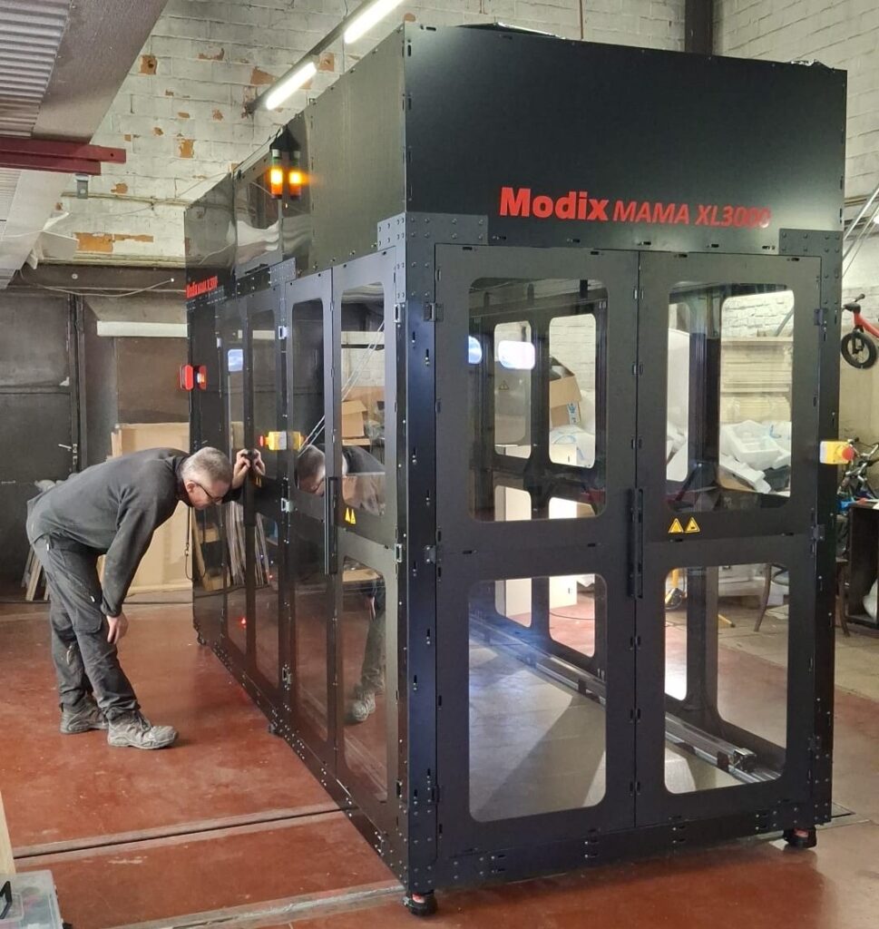

Aujourd'hui je regardait le prix des imprimantes 3D du style bambulab X1C (apparemment plus produite) ou la X2D (bien trop cher) avec l'AMS de préférence et la Creality K1 Max abordable (la K1 Max combo un peu moins abordable mais...), j'aurais vu ça il y a quelques mois j'en aurais acheté une.
Il y a quelques semaines j'ai vu une imprimante 3D, qui était sur le point de sortir, qui m'a fait plaisir parce qu'elle prouve que les idées que j'avais il y a quelques années n'étaient pas si farfelues que ça : un changement automatique de buses, comme un changement d'outils sur un centre d'usinage. J'avais une cette idée dans un projet de grosse imprimante 3D avec d'autres idées qui n'ont pas leur place sur nos petites machines surtout avec les AMS de Bambulab (et similaire chez la concurrence) mais pourquoi pas sur de plus grosses machines.
https://www.modix3d.com/mama-xl3000/
Aujourd'hui j'ai vu une imprimante 3D qui m'a fait rêver, une imprimante de grande taille, la Modix MAMA XL3000, avec :
- plateau fixe
- chambre chauffée (60°)
- alimentation filament 2.85
- Débit : 160 mm3/s jusqu'à 500g/h
- buse : jusqu'à 1,6mm
- option pellets à venir (Débit : 500mm3/s jusqu'à 3kg/h, buse jusqu'à 5mm)
- Volume d'impression : 1000 x 1000 x 3000 mm
J'aime bien les imprimantes XX...XL, je ne connais pas le prix de cette imprimante mais sa petite soeur avec un volume d'impression de "seulement" 1000 x 1000 x 1700 mm coûte 56000 € (oui c'est bien 56k€).
Comme vous le savez j'aime bien concevoir, et donc ici ce ne sera que de la conception, pas de réalisation sauf si quelqu'un est intéressé par la réalisation et qu'il a le budget. Cette imprimante serait tout à fait réalisable par une petite équipe de passionnés. Personnellement même s'il y a quelques années j'aurais été tenté mais actuellement ce n'est pas le cas j'ais assez de soucis comme ça, je me lance dans la conception parce que j'aime la conception et ça me fait du bien de pensez à autre chose.
Vous avez bien compris , c'est juste une étude, pas de réalisation (j'insiste sur ce point parce il y en a qui ne comprennent pas).
Pour rappel : la Modix MAMA XL3000 est composée avec des composants courants et des composants plus spécifique à la marque Modix.
Parmi les composants on retrouve la carte DUET 6HC, l'extrudeur Pellet de Dyze Design, , la structure est en profilés alu rainuré 80x80, les vis à billes sont peut-être de meilleure qualité que ce que l'on achèterait, tout comme les guidages.
Je pense qu'il est possible de construire une imprimante similaire pour un prix moindre, mais je suis joueur je veux lui donner des caractéristiques différentes en ajoutant des idées que j'avais il y a quelques années et des idées inspirées d'autres modèles d'imprimante 3D XXL (3DP EXCEL)
Vous m'aiderez en ajoutant des options que vous souhaiteriez
Voici un début de ce que je souhaiterais :
  • Volume d'impression de (h x l x L) :1000 x 1000 x 3000 mm   (soit 1 x 1 x 3 m), même si en réalité je souhaiterais plus grand pour imprimer une chose que j'aimerais bien voir imprimé en 3D, pour le fun
  • Modulaire
  • Plateau fixe
  • Débit élevé
  • Vitesse d'impression
  • Chambre isolée et chauffée
  • Multi-filaments (supports solubles)
  • Changement de buses automatisé
  • Chargement automatique des bobines de filaments depuis un magasin
  • Stockage des filaments dans un environnement contrôlé
J'avais d'autres idées qui se sont envolées  :Koshechka_08: .
Ne me taper pas dessus en disant qu'il ne faut pas faire de grande imprimante, c'est faisable avec du temps et de l'argent, il ne s'agit que d'un rêve qui fait un pas vers la réalité.
Je suis toujours aussi fou sur la dimensions de mes projets ...
