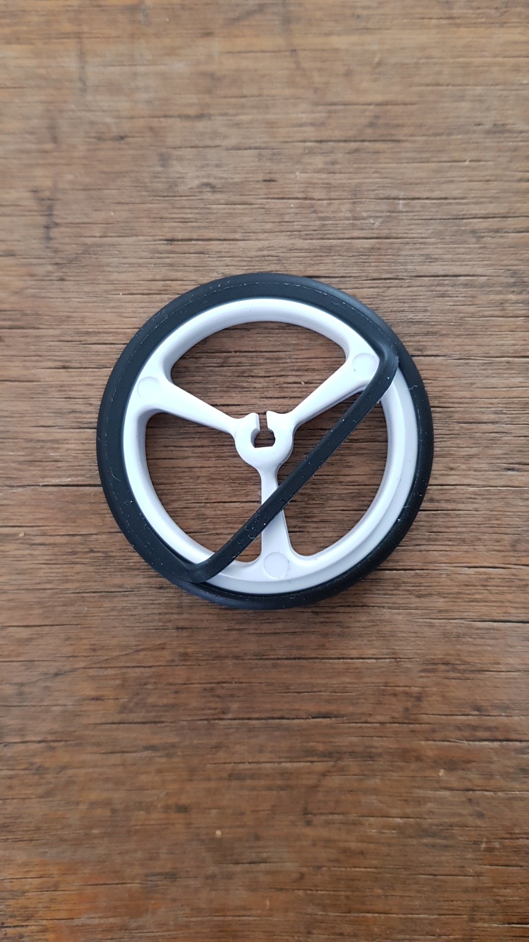

#82 Serveurperso
Serveurperso
  • 5 097 messages
Posté 07 mai 2020 - 15:39
euh, mais comment t'as fait
c'est ultra résistant t'as du avoir un défaut !

#85 _lartishow
_lartishow
  • 142 messages
Posté 07 mai 2020 - 15:42
Non en fait j'en ai une sur les quatre qui à une rainure
#86 Serveurperso
Serveurperso
  • 5 097 messages
voila, t'es tombé sur un rare défaut
#87 _lartishow
_lartishow
  • 142 messages
Les autres semblent solides
#88 Serveurperso
Serveurperso
  • 5 097 messages
ça me rassure, car j'en ai au moins 50 des roues comme ça chez moi
dont les 3/4 de montées sur des robots...
les roues chinoise en quelques semaines l'axe prend du jeu et c'est HS
les pneus se bouffent etc
or que les pololu c'est du sans faute
enfin la t'es le premier a avoir eu un défaut...
jojo t'en renveras une en spare toute façon

#90 Serveurperso
Serveurperso
  • 5 097 messages
Posté 07 mai 2020 - 15:44
en attendant découpe le bout en trop pour pouvoir rouler avec 1/2 pneu
tu coupes sans tirer sur le bout de plastique pourris. ou tu le laisses comme ça au pire. pour pouvoir rouler

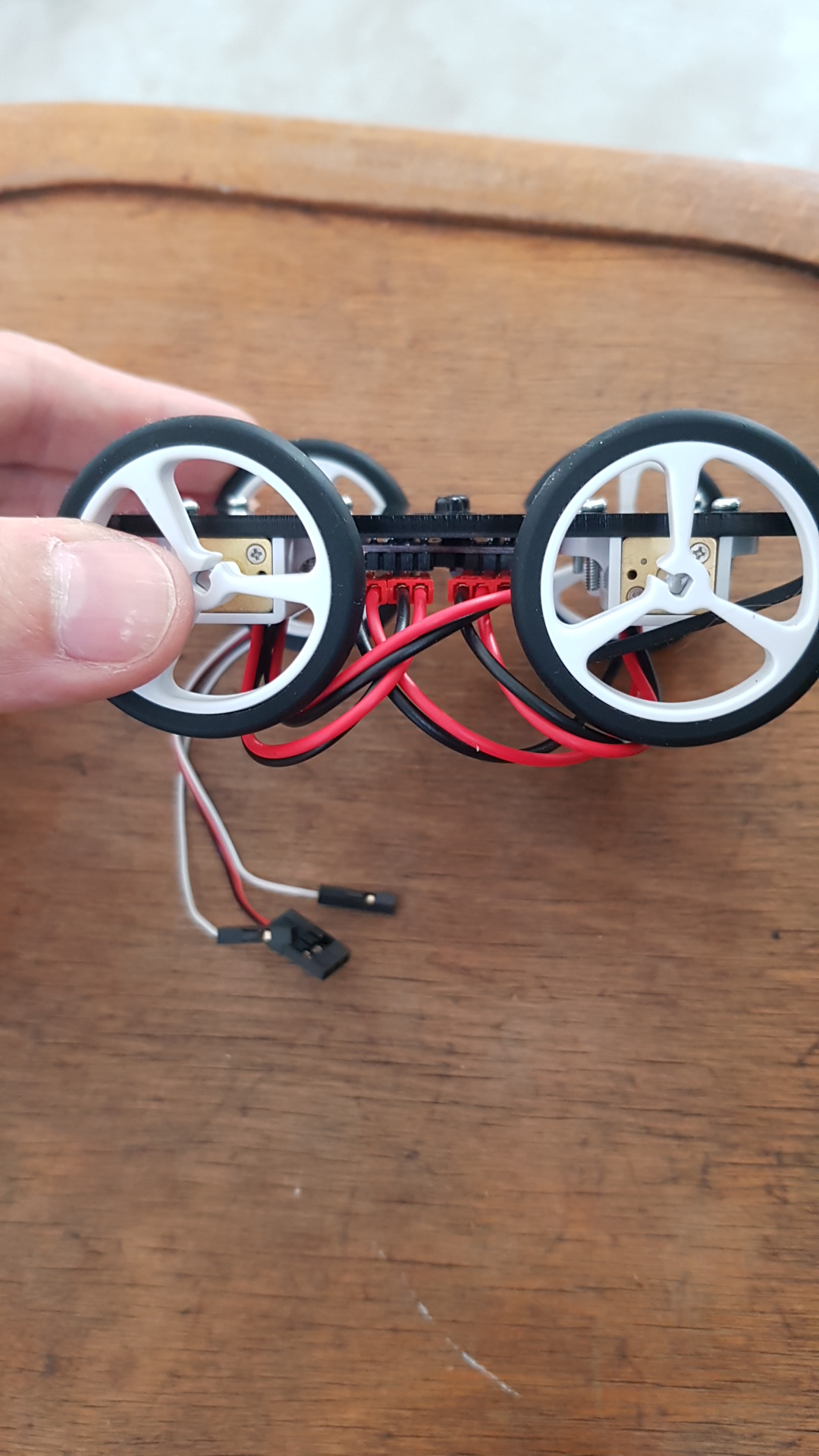

#91 _lartishow
_lartishow
  • 142 messages
Vous avez fait comment pour le cable Management ?
#92 Serveurperso
Serveurperso
  • 5 097 messages
Posté 07 mai 2020 - 15:45
faut être délicat :
soigneux je dirais
je ch des photos att
d'ailleur ici est pour l'UPS. c'est chiant ya trop de salon personne respecte en +
je te met ça dans media. d'ailleurs faudrait un salon montage Minus

#94 Serveurperso
Serveurperso
  • 5 097 messages
Posté 07 mai 2020 - 15:49
surtout qu'on envois 50 fois la même chose vu que ça monte tellement haut dans l'historique qu'après on retrouve pas. faudrait faire de la doc mais flemme...
regarde dans media tu as toutes les étapes de mon cable management que j'ai à l'identique sur pleins de robots
je le reproduit partout a l'identique au croisement de fil près
GND et B+
Ce salon a complètement été pollué

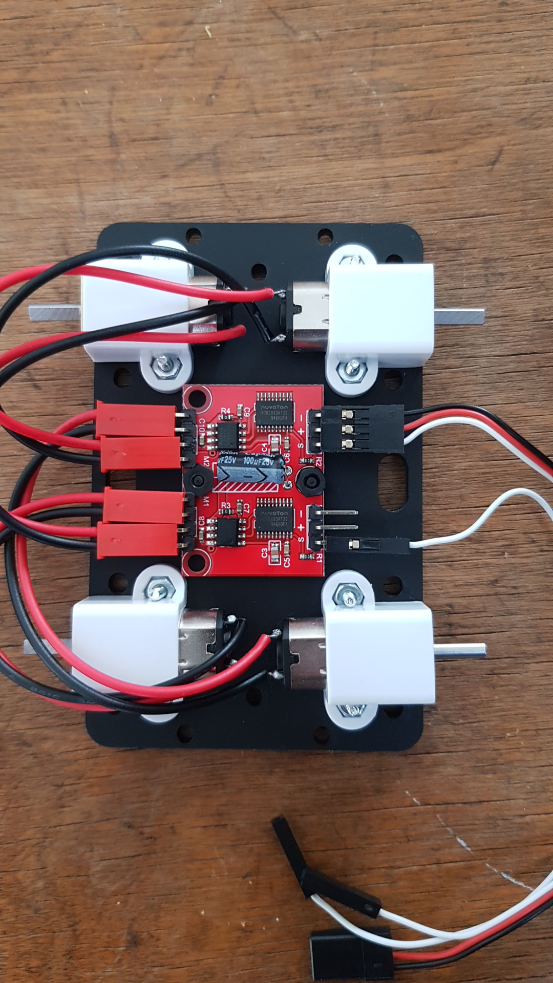

#97 _lartishow
_lartishow
  • 142 messages
Posté 07 mai 2020 - 17:02
Et du coup l'alimentation de la carte moteur se met ôù?
#98 Serveurperso
Serveurperso
  • 5 097 messages
Posté 07 mai 2020 - 17:05
sur V batt car on ne met pas un moteur avec de 5V de l'électronique
en fait normalement sur la carte
tu as la conf par défaut qui alimente tout les servos sur VBAT
si jojo l'a bien fait je pense que oui
donc ta carte moteur t'as juste à la brancher comme 2 servomoteurs
1 avec les 3 fils, et l'autre seul le signal suffit (ça évite les boucles de masse)
