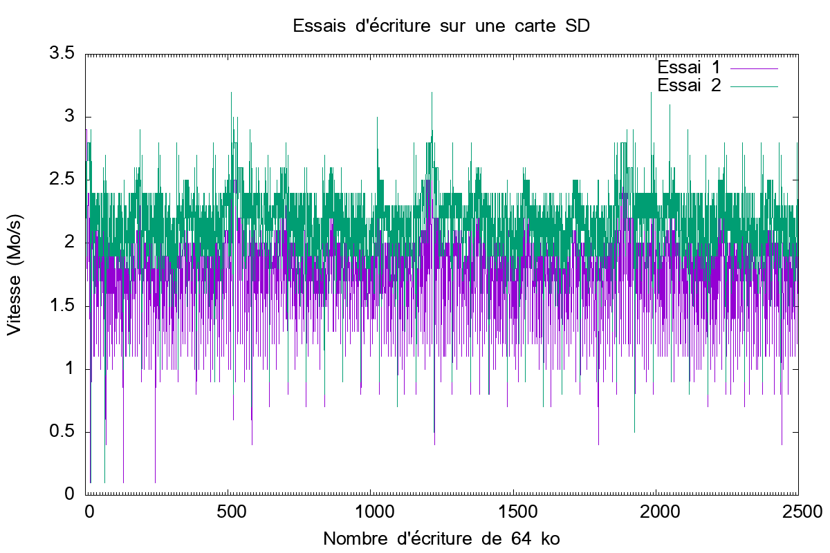

Posté 09 juin 2025 - 20:11
Qu'appelles-tu un adaptateur SDIO ?
Mes derniers résultats :
Écrit: 38 octets en 46995 us
Écrit: 4066 octets en 30379 us
Écrit: 65482 octets en 28264 us
No comment
Derniers essais pour ce soir...
Je commence à croire qu'il y a des secteurs défectueux sur la carte et que quand j'écris dessus, le contrôleur de la carte met du temps... Je ne sais pas si c'est vraiment possible...
Ecrit: 38 octets en 13960 us
Ecrit: 4066 octets en 32958 us
Ecrit: 65512 octets en 800828 us
Ecrit: 38 octets en 9935 us
Ecrit: 4066 octets en 20407 us
Ecrit: 65512 octets en 21398 us
Ecrit: 65512 octets en 26880 us
Ecrit: 65512 octets en 28004 us
Ecrit: 65512 octets en 25078 us
Ecrit: 38 octets en 5971 us
Ecrit: 4066 octets en 23871 us
Ecrit: 65512 octets en 820505 us
Ecrit: 38 octets en 6187 us
Ecrit: 4066 octets en 23724 us
Ecrit: 65512 octets en 23653 us
Bref, des fois, ça se passe presque bien (2,6 Mo/s) parfois c'est vraiment moisi, même pour une "grosse écriture" (64ko).
Je réalise que ma carte est une classe 4, donc une vitesse d'écriture de 4 Mo/s
Bref, je suis quasiment satisfait pour ce soir !

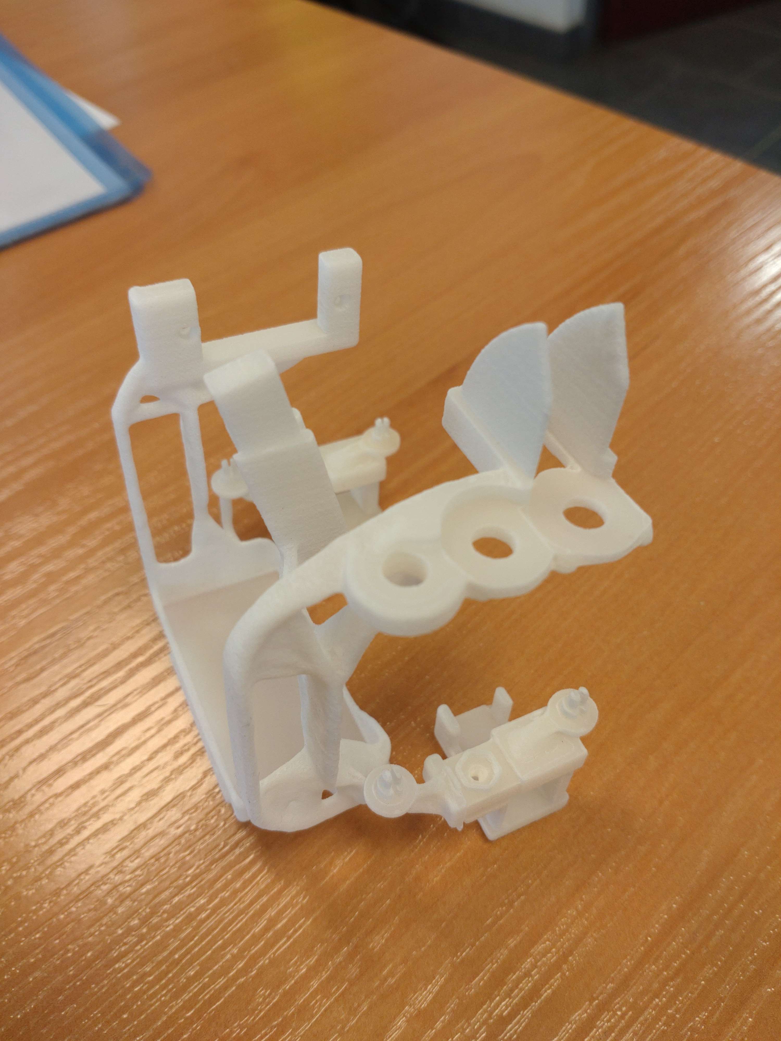

Un châssis de PAMI en PA11, produit avec une machine SLS !

Bon, petit point d'avancement sur les essais d'écriture sur carte SD. J'ai fait des mesures un peu plus sérieuses, en écrivant 64 ko de manière successive. Bref, ça parait OK si on place ça plutôt en tache de fond, sur un c[U+0153]ur qui n'a pas de tache critique (ou si on se met à utilise FreeRTOS ou équivalent)
Du coup, je suis passé à la seconde phase, faire marcher le code USB (hôte pour HID, CDC & MSC) avec le code de la carte SD.
C'était un peu la bazar à assembler, le code que j'avais récupéré pour la carte SD me paraissait pas super bien organisé (mais j'ai pas tout restructuré) et le code USB avait besoin de la même lib que celle de la carte SD pour gérer le système de fichier mais chacun avec ses petites modifications dans son coin...
A l'occasion faudra que je fasse un petit article sur l'intérêt d'un système de fichier. output.png
