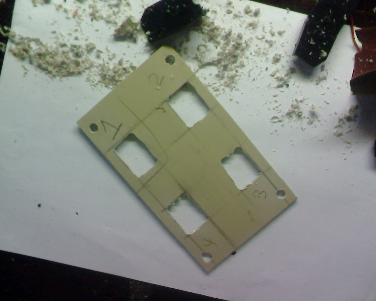

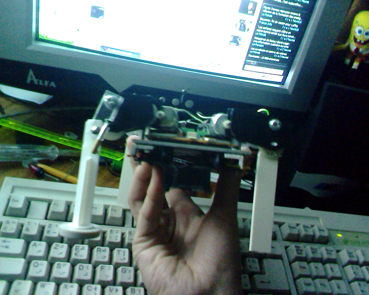

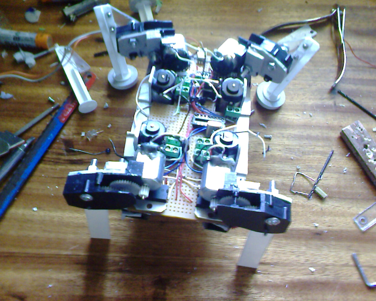

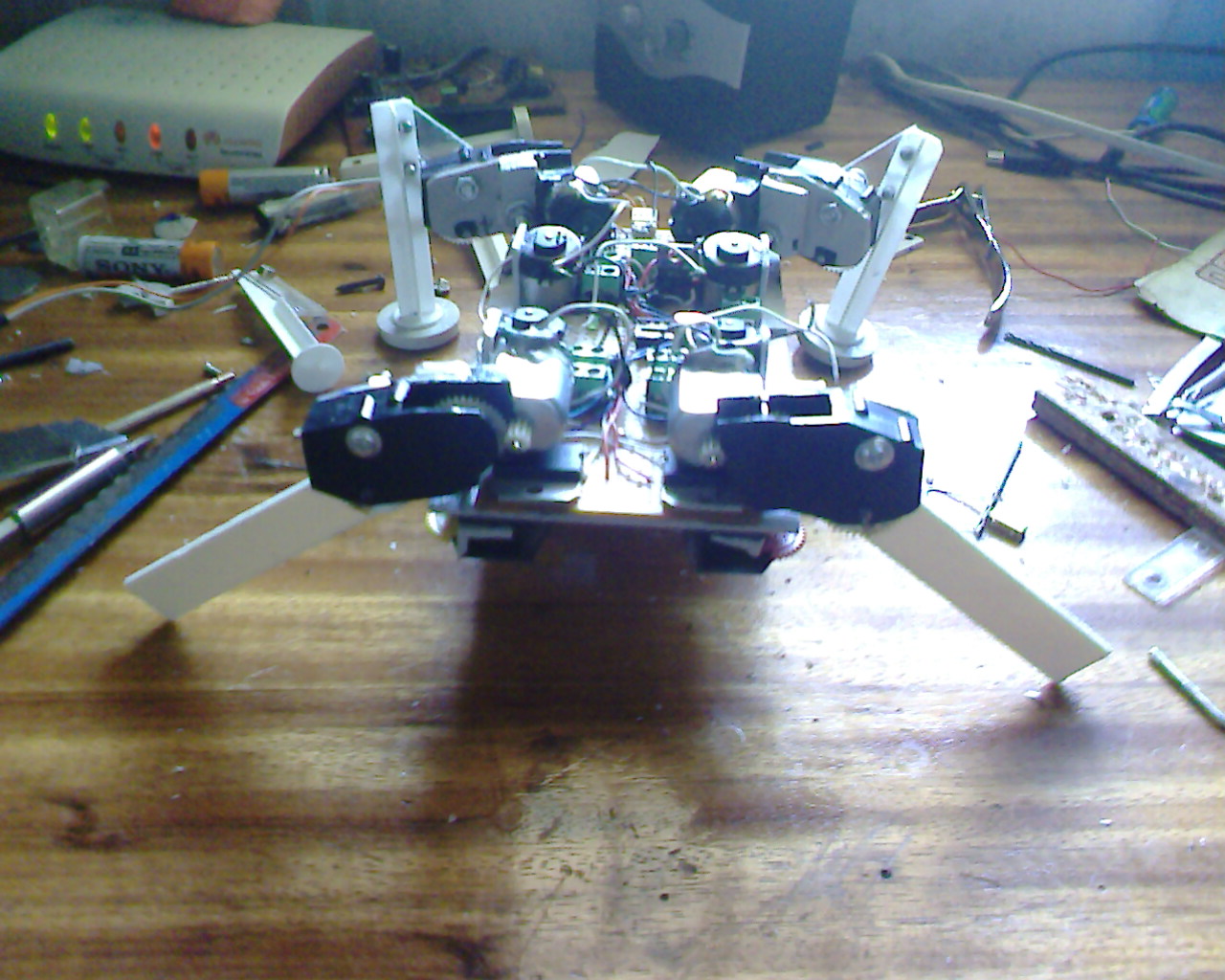

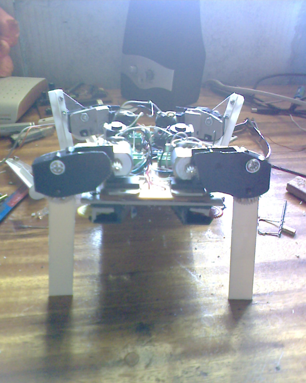

Sinon aujourd’hui c’est le premier jour des vacances ! J’ai 15 jours a consacré a la bébête ;) , enfin !, et pour cette premier journée…. De gros CHANGEMENTS au niveau des pattes, maintenant il a un nouveau LOOK B)

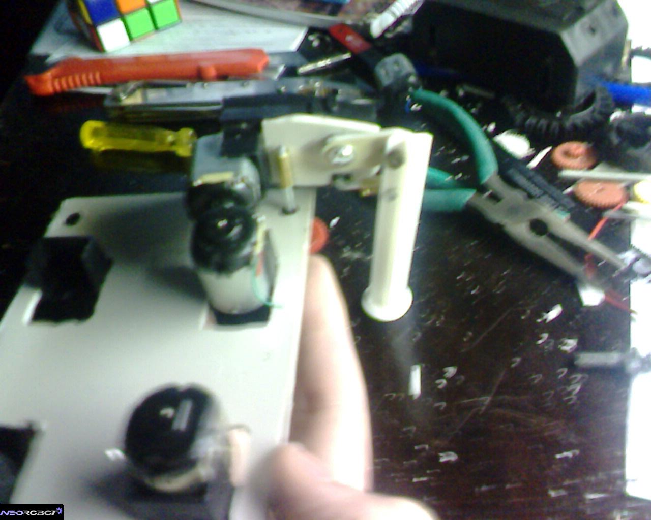

Les pattes arrière sont aussi modifier j’ai juste prit les photos avant la modif pour voir la différence
Position assis

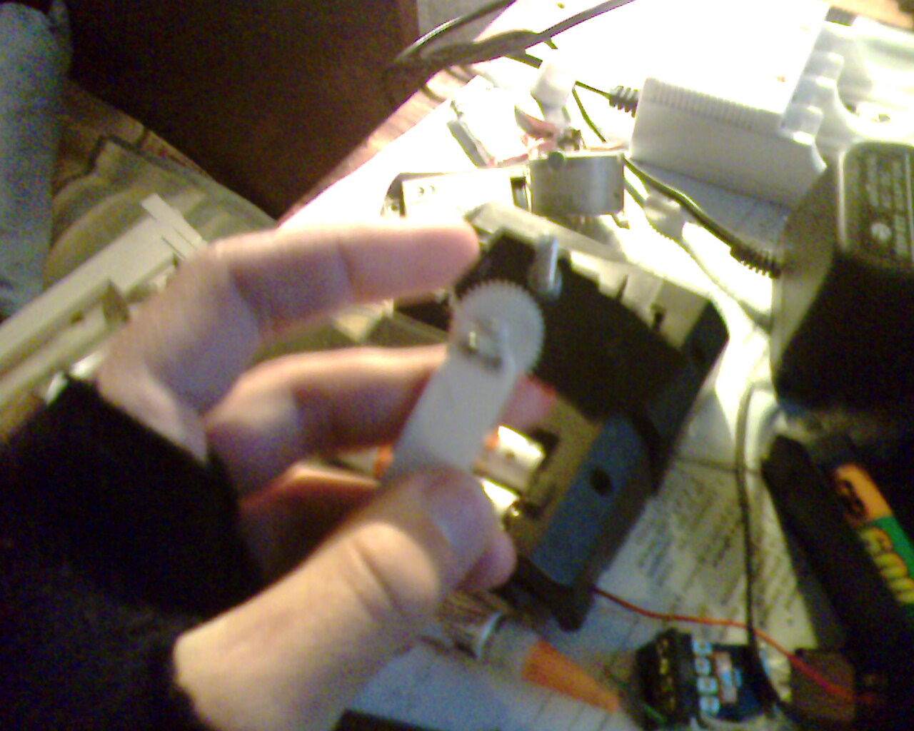

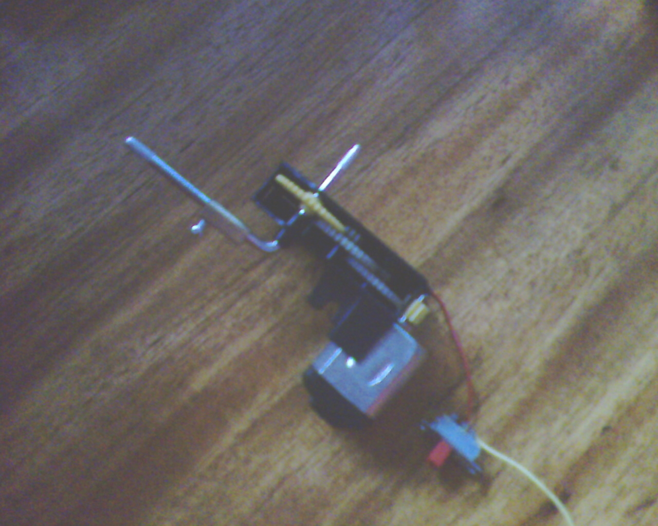

bon la cause de tout ses changements c’est sa ! :
Avec le temps l’axe ne se tien plus dans le Pinion et en gros tout les pattes étais fragile
donc la solution c’est étais de fixé la patte directement sur le pinion avec des petits boulons comme sa ca rigole plus !
en plus après les essais que j’ai fait avec les ancienne pattes le robot étais beaucoup moins stable que maintenant, c’est beaucoup mieux avec ses patte, je regrette quand même sans ancien look il étais un peut plus agressive ! maintenant les pattes me font plus poncer a un robot d’un manga japonais je sais pas pourquoi :huh: mais sa me plait encore quand méme sinon j'aurais tout balancé par la fentére :angry: lol
Voila le billon de cette journée des commentaires !? :)

Toujours bien génial ton robot !
Ce qui est cool c'est que tu décris vraiment tes avancés avec des photos, etc...
Moi j'ai toujours hate de le voir marcher, j'espère qu'avec les vacances tu vas pouvoir lui donner vie...
Tu compte mettre le circuit à disposition de tous par la suite ? Ca pourrait en intéresser + d'un !
Je suis certain que beaucoup voudraient faire le même robot ou dans le même style.

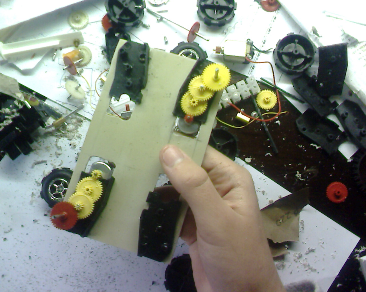

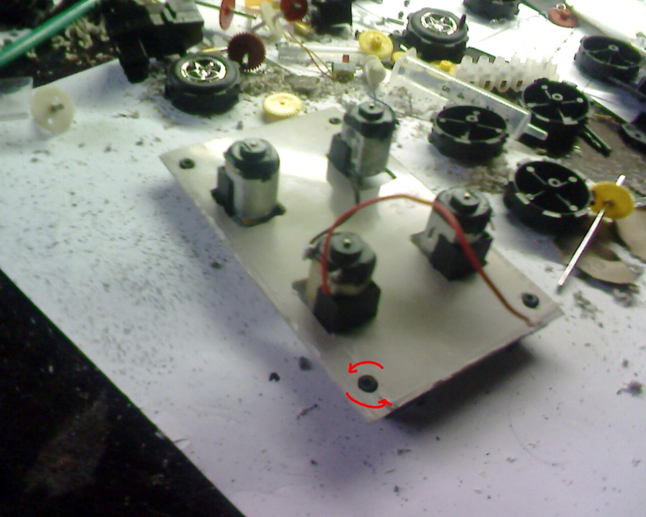

tout à commencé par la déstruction et "Le Sacrifice des 8 Jouettes" démonté sauvagement !!!
deux jouettes seulment on participé au casting les six autre étais déjas bousillé :lol:
Une blessure de guerre, Le coupable à gauche! :angry:

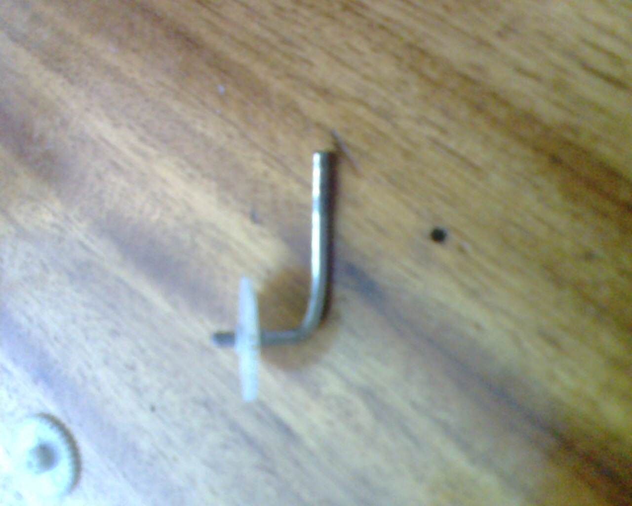

Bon la comme je l est dit les pattes ne sont plus comme ça
c'est ce axe la à gauche dans le pinion qui commencé a tourné librement dans le pinion avec le temps (Je me demande comment on peux fixe ces axes solidement dans les servomoteurs... ??)
Pour le moteur... Cherche si il n'y a pas des inscritpions dessus. Sa reference pourrait nous servir a trouver la reponse. Sinon, si tu en a encore 1 ou 2 en stock qui sont identique, tu peux faire le test un peu barbare: tu le branche en 4v pendant 1j ou 2, et tu vois si il chauffe, si il crame. Si c'est pas le cas, si il tient 1 ou 2j, il tiendra a vie certainement. Car un survoltage, on s'en rend vite compte.
Heu… y a pas de référence sur les moteurs comme c’est des moteurs de jouette super pas chère (bh oui j’ai en acheté 8 ) donc des moteurs vraiment simple et fragile <_< Finalement je ne vais pas risqué et puis de tout façon j’ai abandonné l’idée du soulèvement, le robot ne vas pas ce soulevé alors 3v sufi (peff.. je suis très déçu :( ) parce que avec le poids des batteries en plus! les moteur n’ont pas assai de force! (bah oui c’est pas des servomoteurs) donc c’est ce qui justifie le nouveau look avec l'ancien look qu’on on vois le robot on ce dit qu’il vas marché rapidement et sauté par tout mais après les essai il ce soulève assai difficilement et si les batteries sont un tout petit peut déchargé il reste sur place! Donc les nouvelles pattes ressemble plus a son déplacement.
Mais je le ferais un jour ce robot et il va ce soulevé! :angry: Déjà si on compare le premier hexapode avec celui la ya une sacré différence! Alors pourquoi pas un 3éme !!

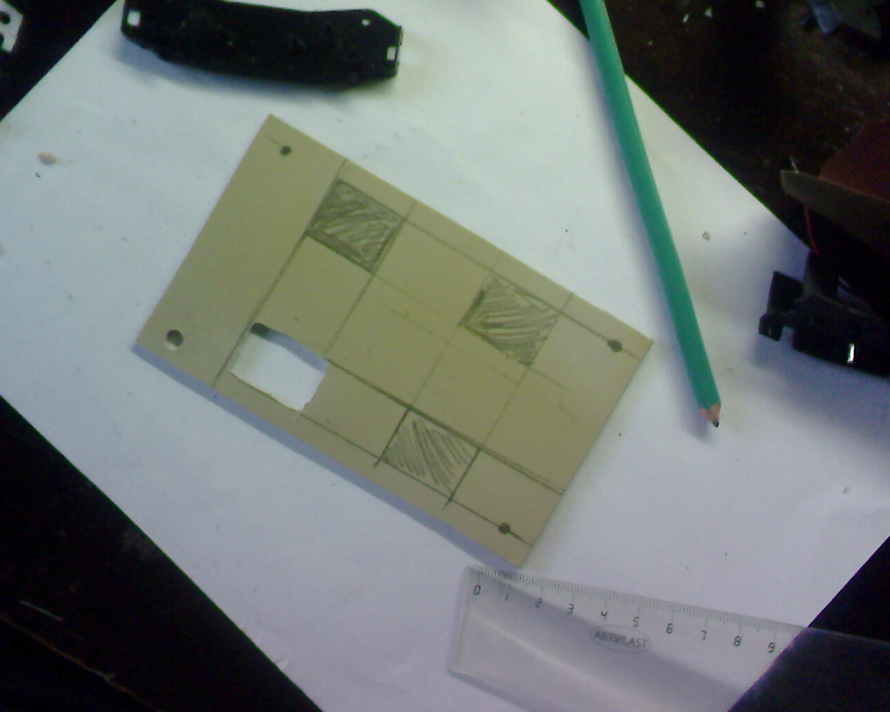

bon Hier:
les pattes sont plus esthétique!
Aujourd’hui:

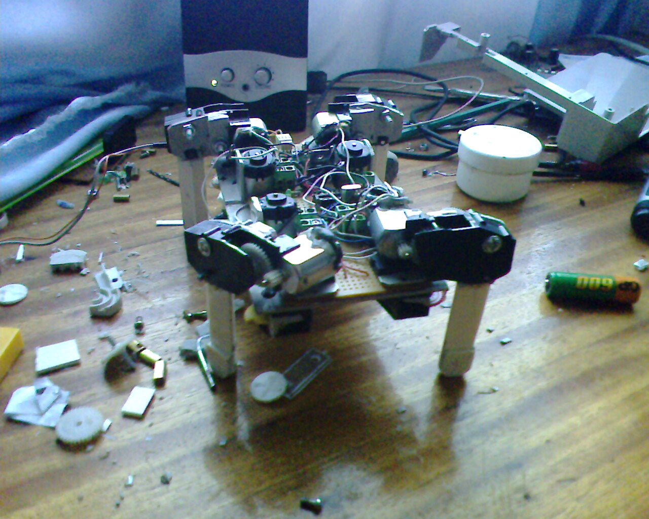

Le premier petit pas! :Koshechka_08:
la NORMALEMENT (on sais jamais avec les imprévus) le robot est prêt à recevoir le programme !!
sans dire le mots maudit Bi…t..t :skull:
