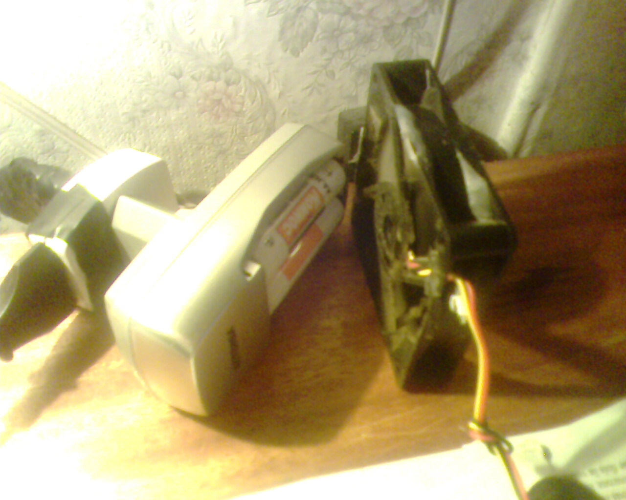

Après 2 heurs de charge les accus chauffent ! mais je pense que c’est la chaleur du chargeur qui les chauffe pacque lui il est tout chaud
J’ai mis un ventilo de pc accoté (je crois que je commence a déliré la) la poise me suis apparemment mon robot ne marchera jamais !!! et ça juste parce que il n'y a pas moyen de l’alimenter!!

Apparemment ça marche !
Le duo ventilo-chargeur assurent !
J’ai laissé les batteries ce chargé pendant 24h, et ils sont bien chargés «apparemment» et après 24 heurs de chargement ils sont froid !!! ça ne chauffe pas du tout "ça augmentera leur duré de vie non ??" :wub:
J’ai lu quelque part que les NI-MH peuvent ce déchargé tout seul seulement en une semaine :excl: ce qui explique pourquoi je les ai trouvé déchargé l’autre fois !
Voila !
