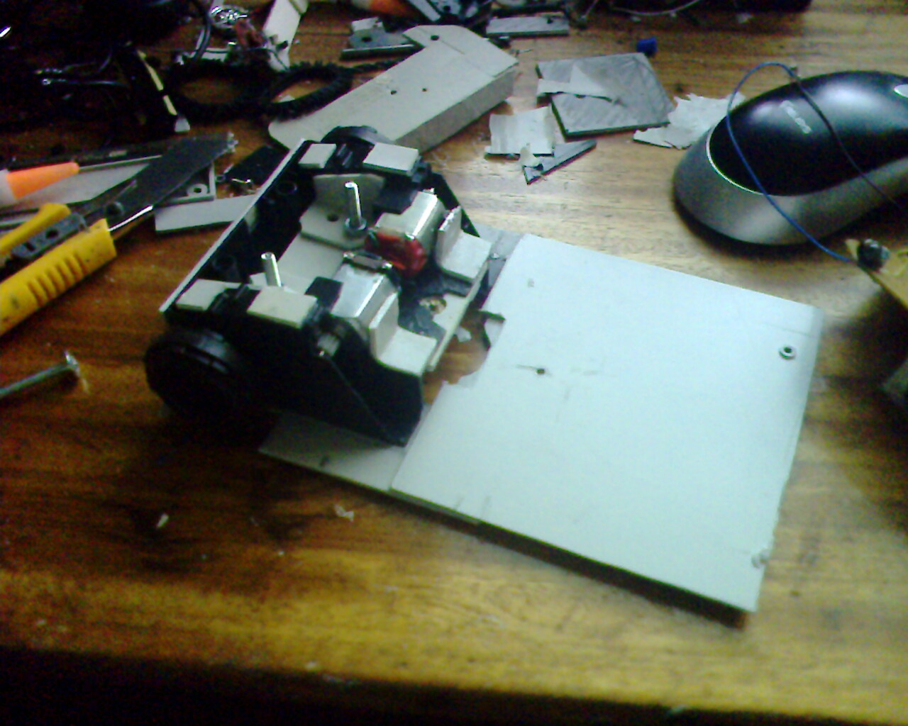

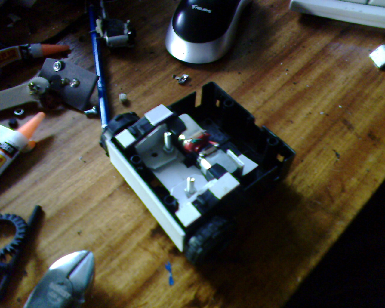

le robot est maintenant plus rabaissé au sole, je l’est pas fait exprès je l’avoue :P mais après je me suis rendu conte que c’est mieux comme ça… pour la détection du sole ;)
Remarque :
J’ai éliminé la détection du sole IR c’est nul a cause de la couleur du sol qui vari :huh: ! je doit trouvé un system mécanique et ça sera surement beaucoup mieux !
Le look me rappelle un robot de type combat peut être sumo ou un truc pareille :drag_06:

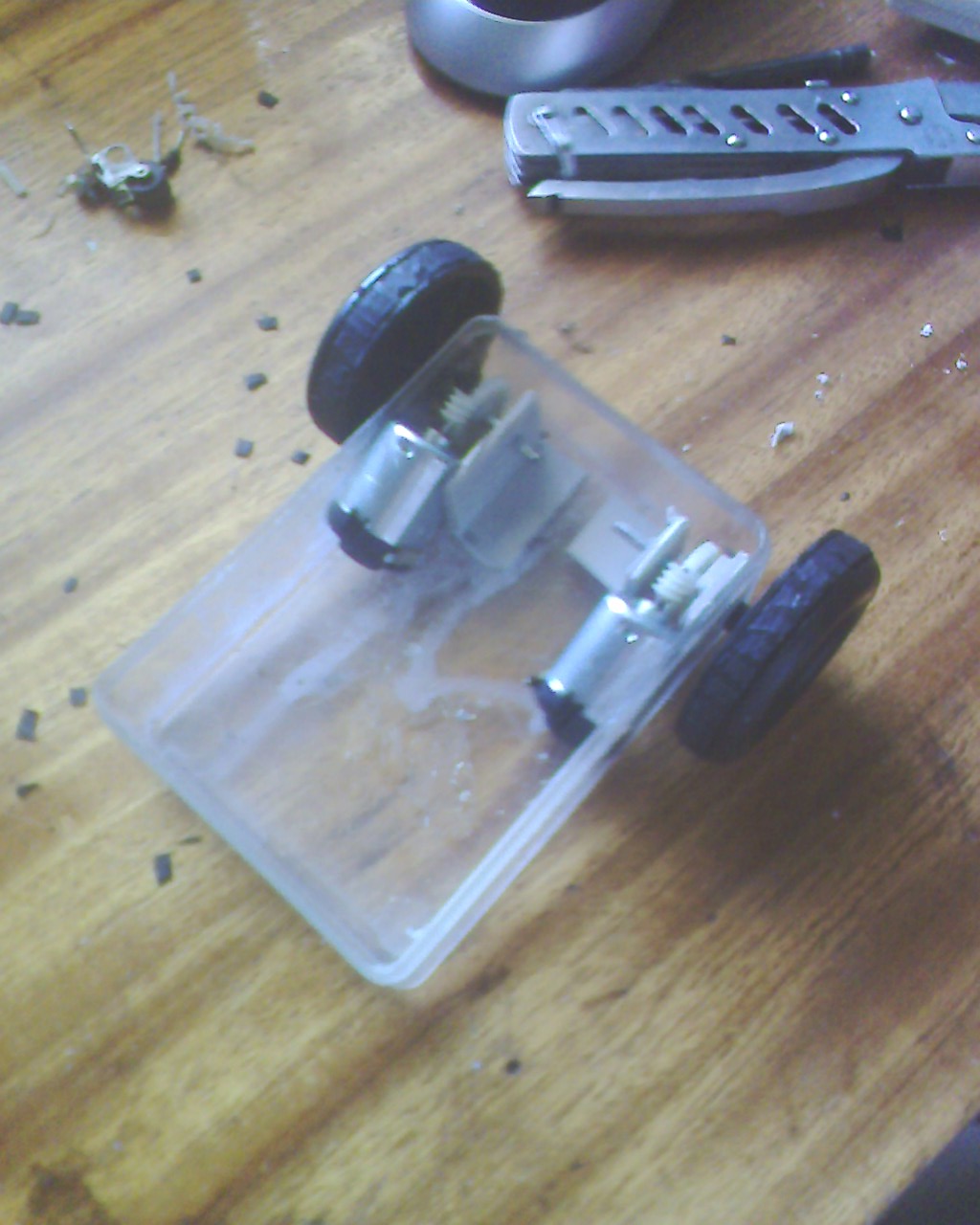

Maintenant pourquoi ce changement… beh a cause des engrenages que j’utilisais le duo (vise sans fin+un pignon)
avec ça si je veux diminuer la vitesse du robot le moindre obstacle arrive a le bloquer (les moteurs n’arrive plus a repartir) donc je dois augmenter l’alimentation des moteurs mais comme ça quand la piste est dégager le robot accélère trooooop…. La solution utiliser un system d’engrenage différent ! Trois pignon de plus et sans vise sans fin de cette manier les moteurs peuvent faire avancer le robot sans trop d'effort alors je peux garder la vitesse que je veux !

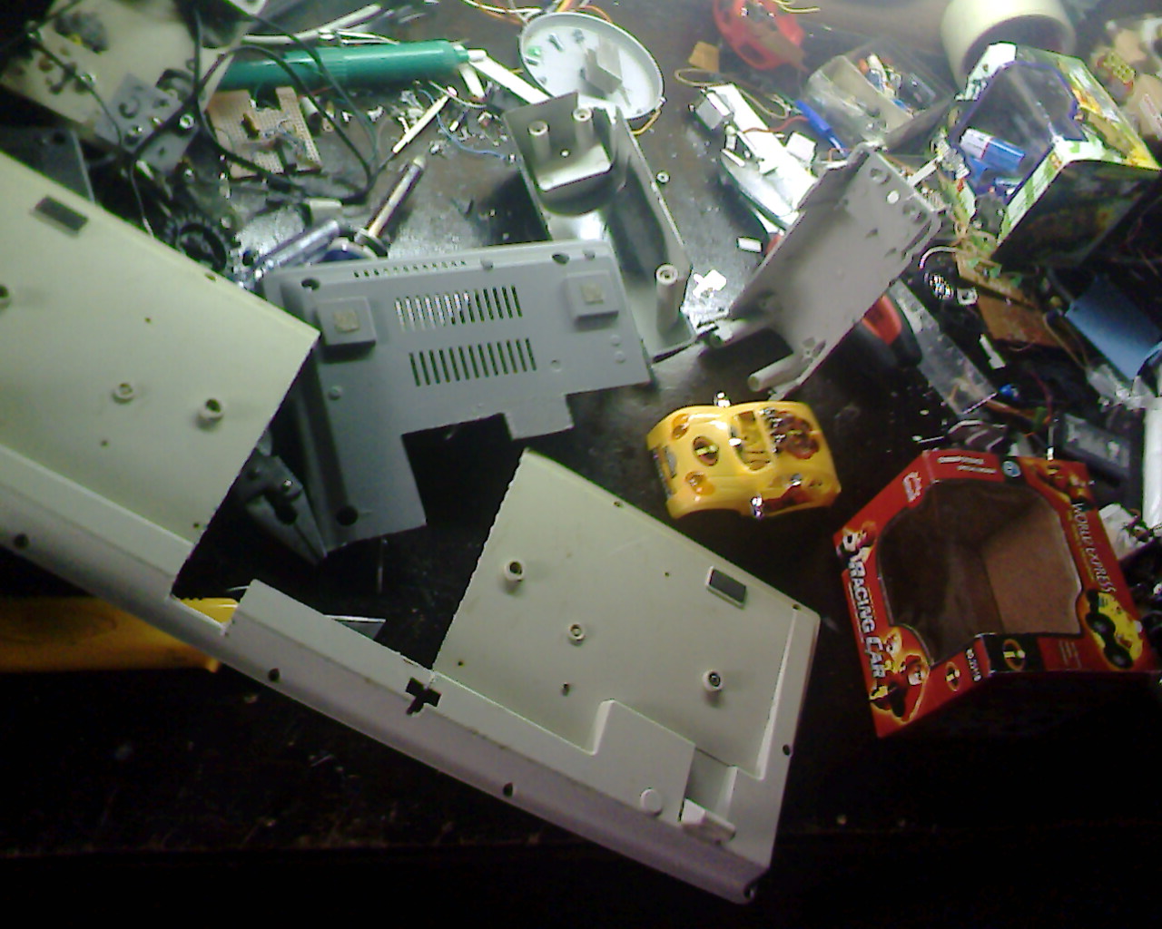

Le bilan des carcasses sacrifier :connie_zombie: lol :
Une carcasse PS1, une carcasse super nintendo 8bit :P , un jouette, deux carcasses de clavier et deux carcasses d’empli pc…qu’ils reposent en paix

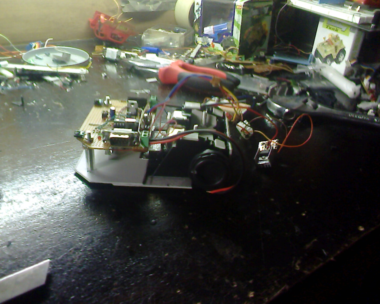

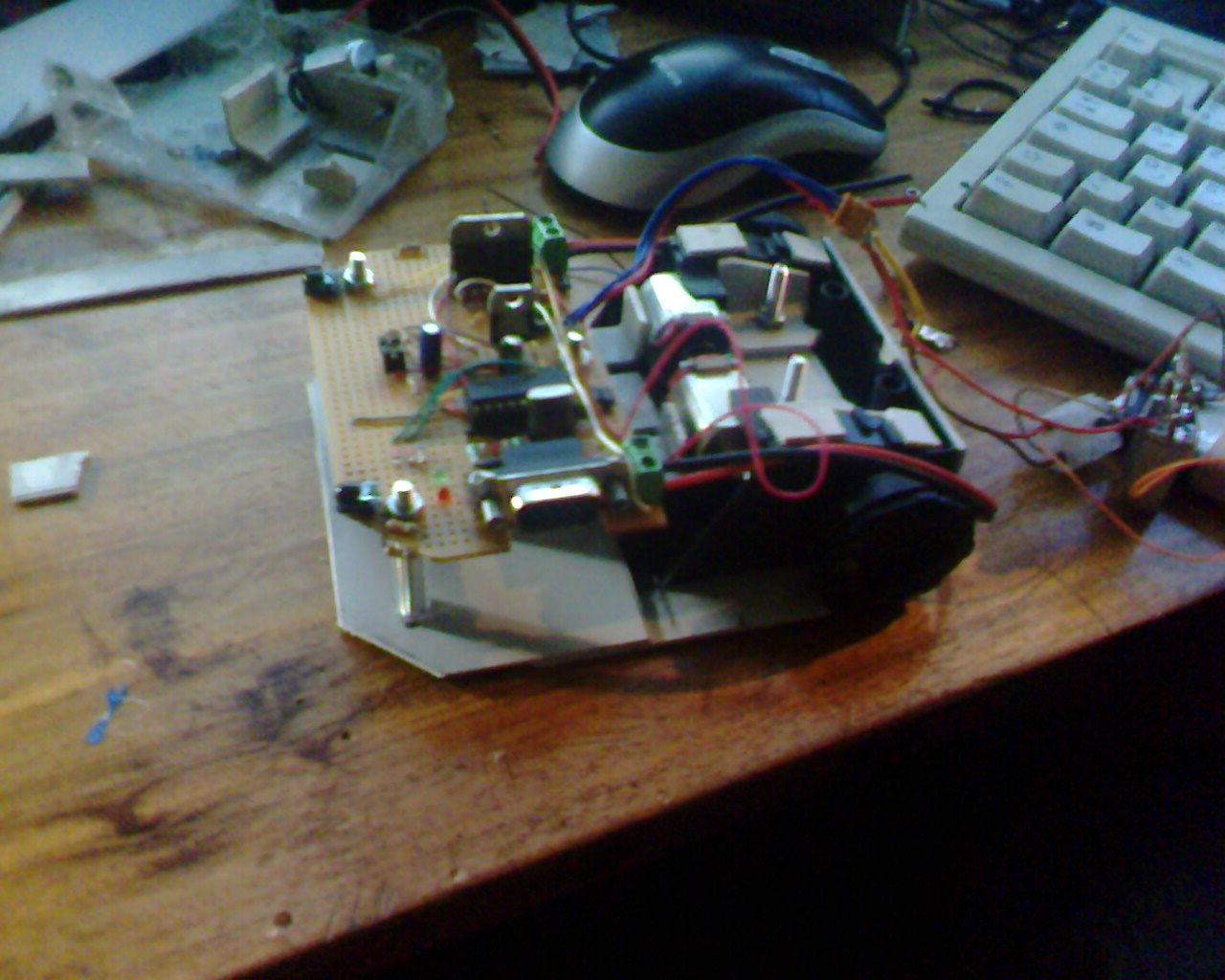

Le teste n°3…, nouveau châssis
Voila je l’ai fait roulé c’est plutôt bien, mais il fait encore n’emporte quoi….a amélioré encore
Sinon ça roule mieux ce nouveau chassie le robot tourne mieux sur lui-même comme si il été équipé de vrais servomoteur ! ;)
