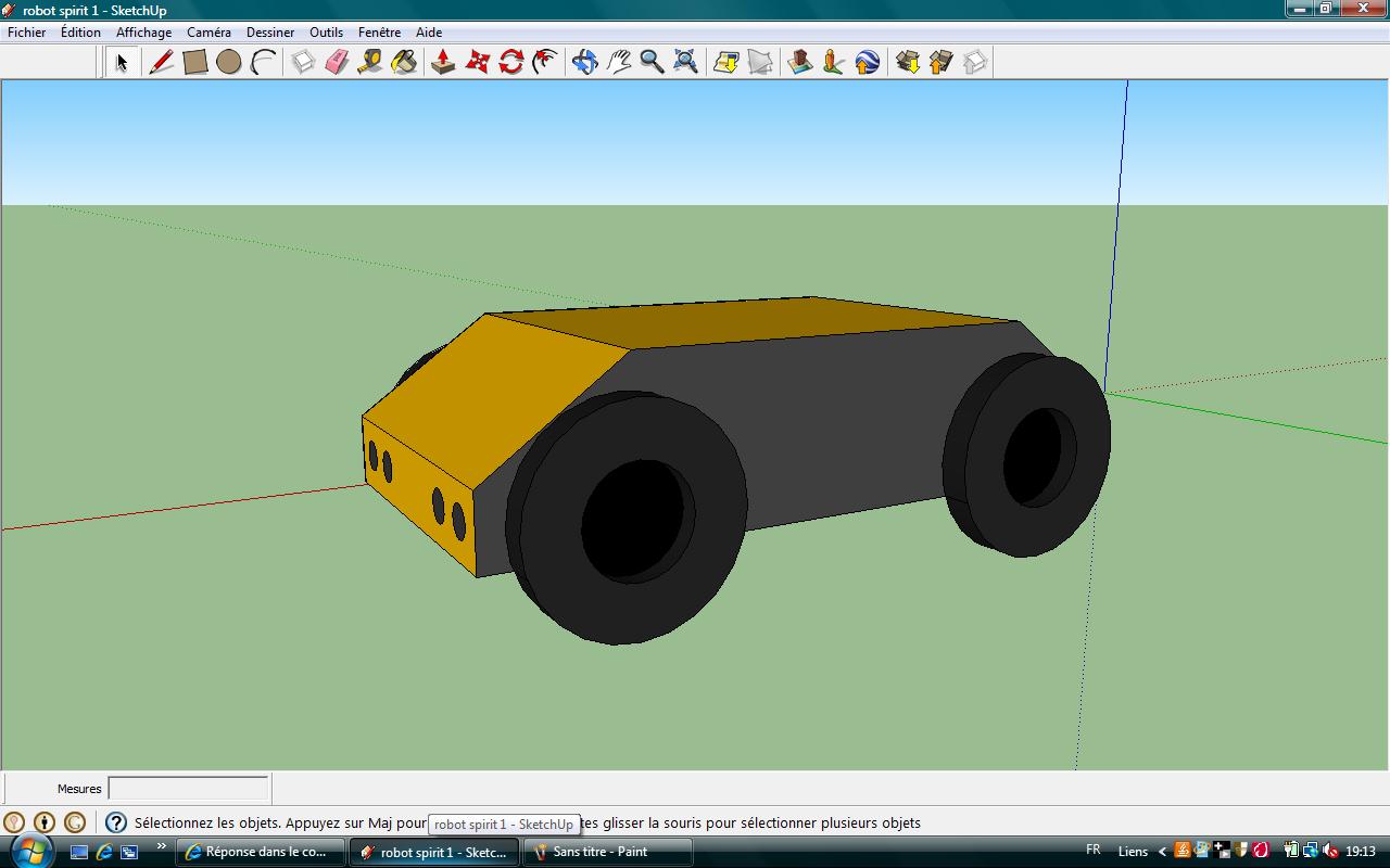

dès que j'aurai trouver comment mettre des croquis de google sketchup je vous montrerai le chassis
