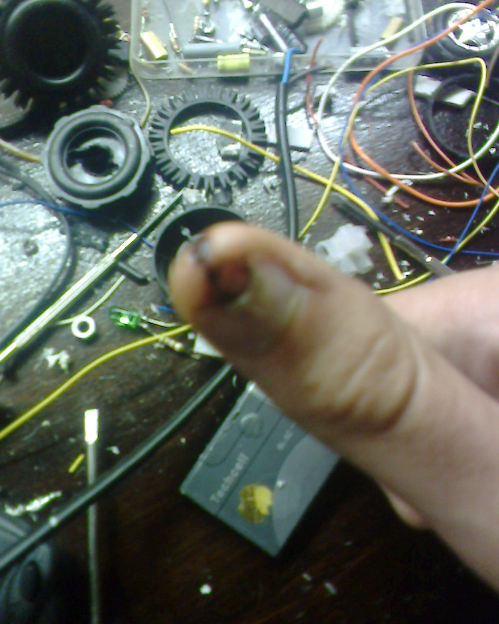

Hi !
Je viens de résoudre le problème de la trajectoire du robot !... ok c’est toujours pas le TOP mais c’est largement mieux qu’avant
La solution consiste a balancé des coupures au niveau de la patte ENABLED du L298 avec un NE555 de cette manier j’active et je désactive le pont en H de l’un des 2 moteurs ainsi je lui provoque un retarde, de cette manier il n’est plus en avance par a port a l’autre moteur, et le robot roule +/-droit
J’ai suivi le robot avec un NE555 sur une plaque d’essai pour changer la vitesse en temps réel du moteur
La meilleur solution aurait surement été d’utilisé un capteur optique pour conté le nombre de tour réaliser de chaque moteur mais ça j’ai aucune idée de comment le faire (comment le PIC pourra s’occupé du radar IR et du contage des tours en même temps ??!!),
On ma dit sur un autre forum (dsl de pas être fidèle :lol: …. Beh ya personne ici!) Qu’il faut utiliser un pic qui intègre un module PWM, mais en cherchant je suis tombé sur un robot qui utilise un 16f84 avec des servomoteurs…. Comment il a fait je ne sais pas :(
A la fin tout ce problème et du a l’utilisation d’un chassie fait maison (mais cool je trouve :wub: ) avec des moteurs de mauvais qualité
Heu…mon doigt défiguré… je l’est encore plus défiguré :lol: j’ai failli le coupé en 2 ! (hei….jamais deux sans trois :blink: , la troisième fois il s’envolera ! :wacko: )
A+ neo

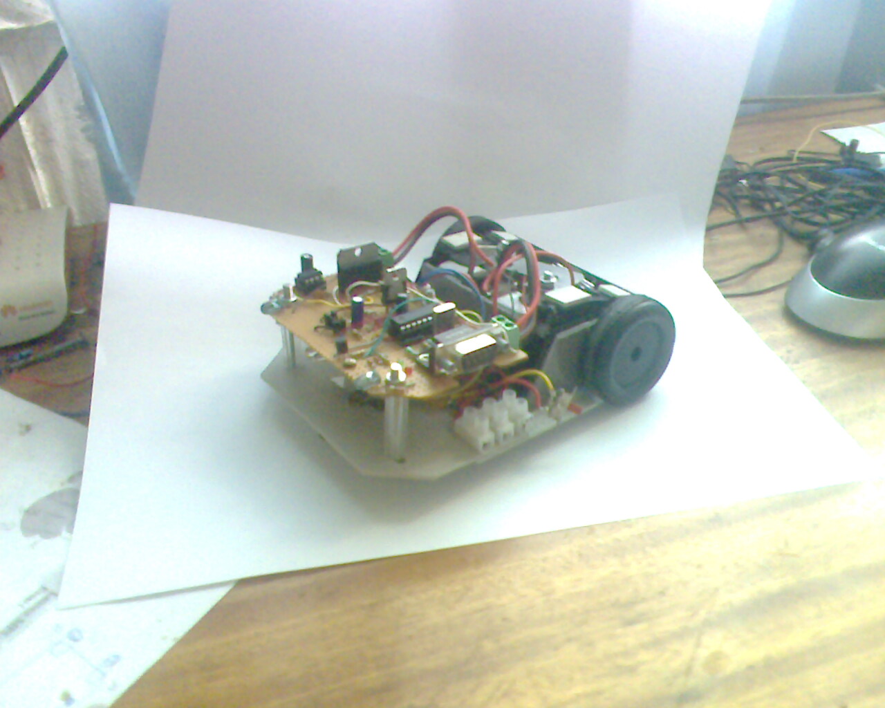

Héyo !
En attendant la vidéo officielle ! ;)
IR bObOt explore sous mon lit
Comme vous le voyez il est doté d’une nouvelle fonction ! Des LEDs haute luminosité a l’avant qui s’allume qu’en obscurité !
a+ neo

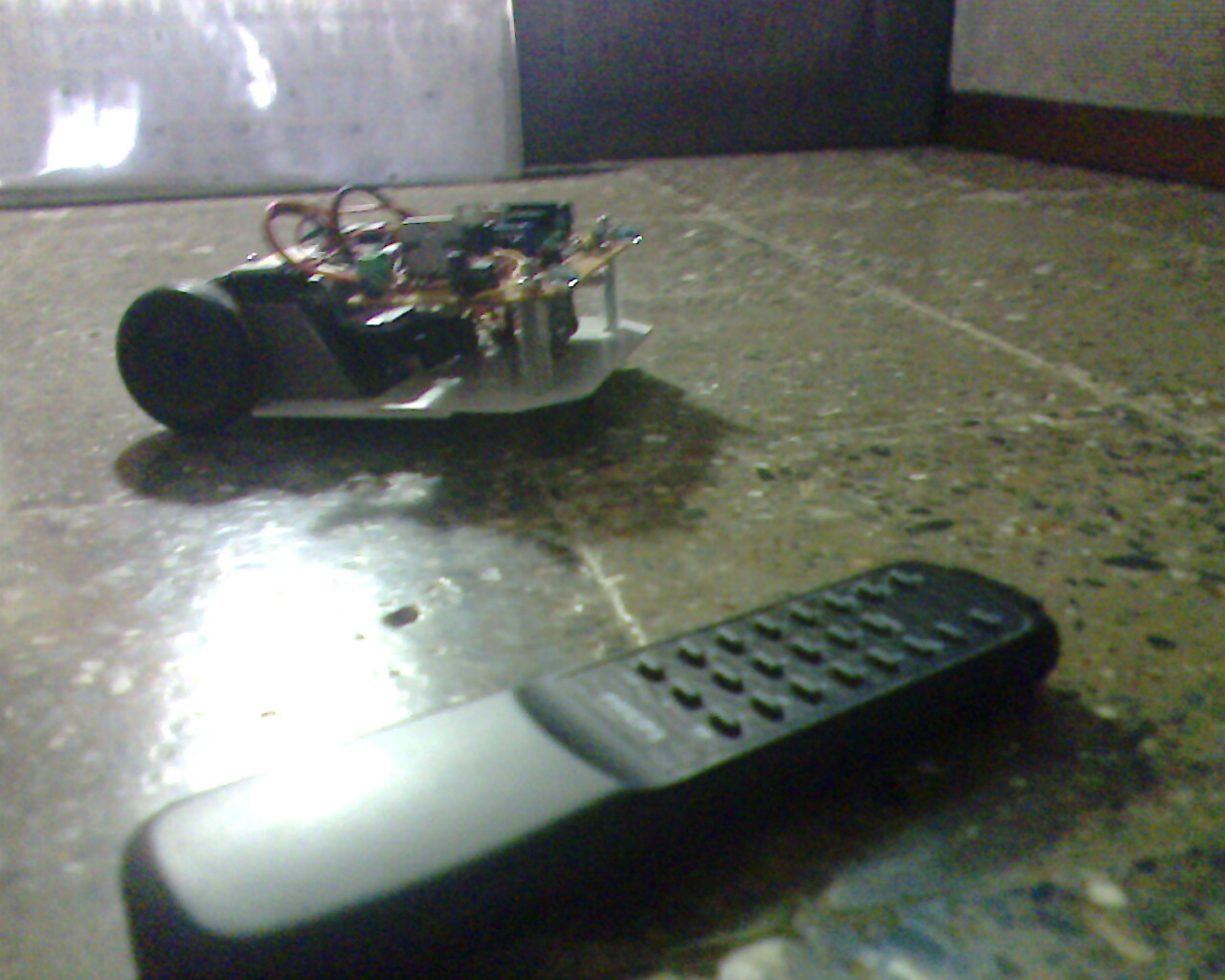

Posté 20 août 2009 - 21:39
Bonjours ou bonsoir…. Je n’en sais plus ou je n’en suis
La vidéo
IRbobot a une nouvelle fonction de plus du mode auto (évite les obstacles) le mode manuelle, avec la P.I.B.T (PHILIPS IRbObOt télécommande), le robot réponde à des ordres (marche avant, tourné a gauche, tourné à droit) bref le téléguider.
C’été un gros casse tête de déchiffrer le signale envoyer par chaque bouton le tableau donner sur le net ne rien avoir avec ma télécommande pourtant c’est du philips, tout le programme de ce robot ma donner du fil a retordre !! c'était fou surtout comme je suis débutant
Voila désoler pour la vidéo pourri…. Pour tout vous dire j’en marre de passer mon temps a réalisé des vidés impressionnante….. Qui ne sont qu’une tentative désespérer de cacher le vide qui rénie mes réalisations
