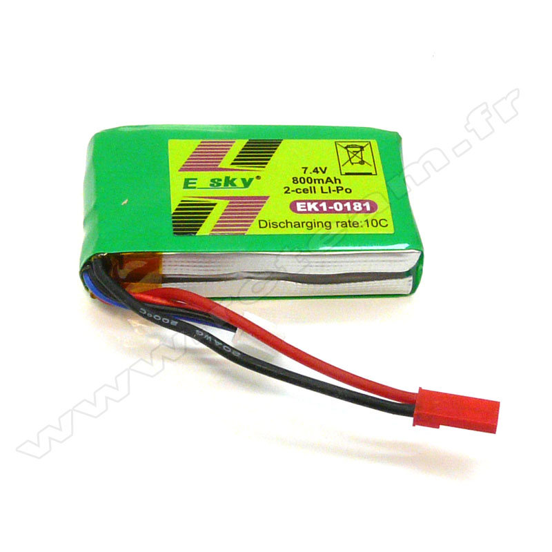

j'ai essayé mon accu lipo 7,4 volt et tout fonctionne correctement les servo acceptent la tension mai je croit bien que j'ai fait une grosse erreur :le lipo ne doit pas être déchargé complètement sinon ca le "tue" et il ne charge plus et j'ai fait l'erreur ,j'était tellement heureux que mon hexapode fonctionne si bien que je n'ai pas fait attention a la tension de l'accu et lorsque j'ai voulue le rechargé il était mort!!!!!!!
Ma question est la suivante :existe t'il un composant qui puisse "couper" lorsque mon accu arrive a sa tension minimal car mon circuit ne coupe pas en cas de tension trop faible? ma lipo est la suivante :ESKY - Accu lipo 7.4 V - 800 Mah
