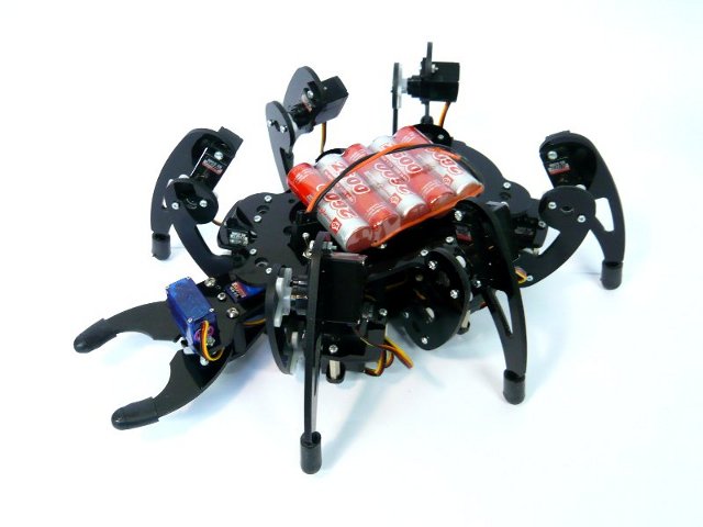

Pour te répondre franchement je m'ai aucune idée du calcule de force des servos la seul chose que je peut te dire c'est qu'ils sont vendu comme "option" par le magasin d'où viens mon u bug
je met une photo trouvé sur le net

je sait que c'est étrange comme bébête mais elle m'a plu au premier coup d'œil

Peut-être que tu pourras remplacer les servos par d'autres plus puissants (si le besoin s'en fait sentir) teste d'abord ;)
ça a l'air d'être des mini-servos, on ne sais rien de leur couple, mais vu que chaque patte est munie d'un servo je pense pas que mettre de l'alu soit gênant en fait ;)

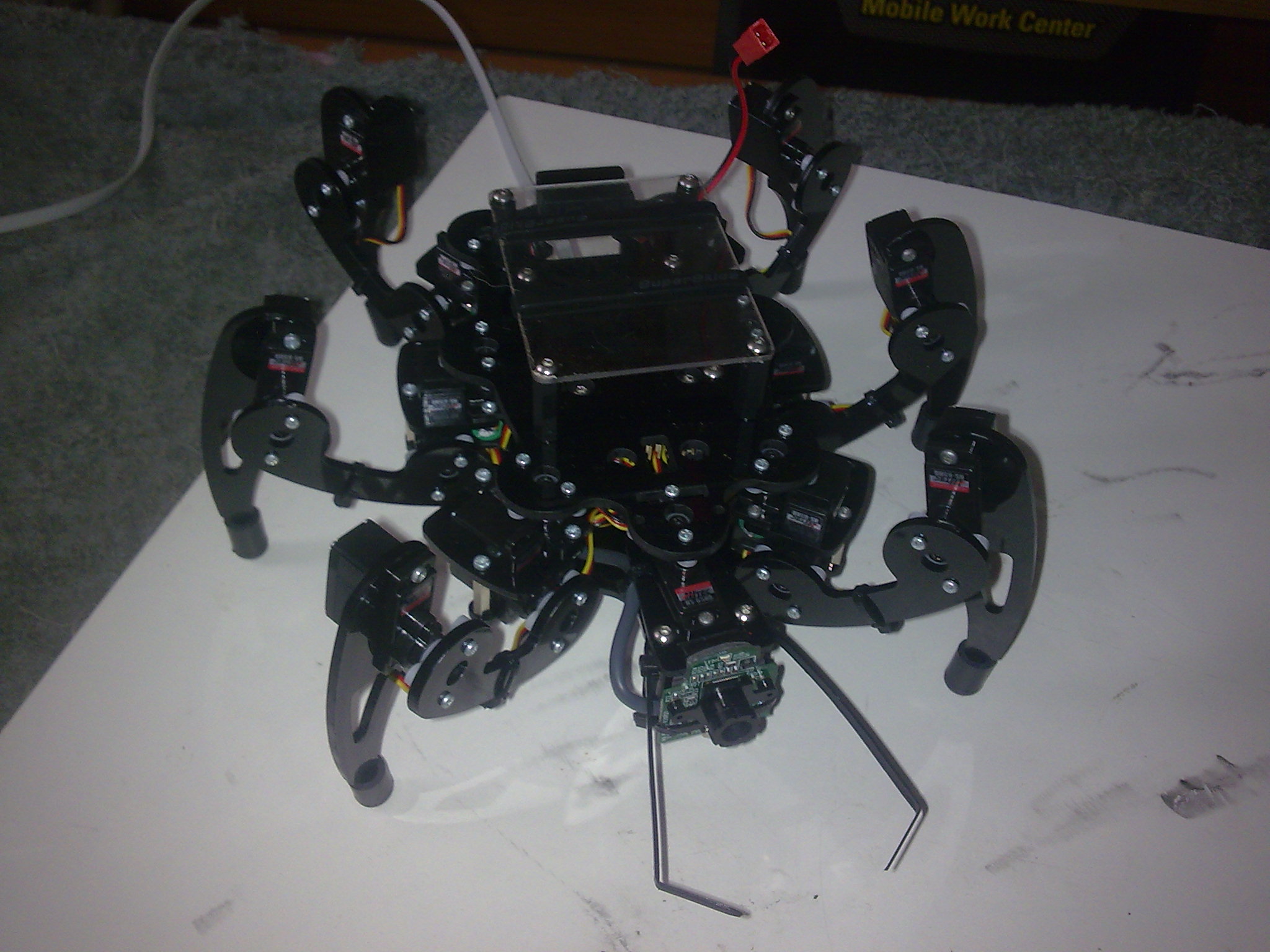

Posté 04 août 2010 - 09:02
salut tout le monde me revoilà après un petit passage a blanc mais il m'a fallut plus de temps a recevoir l'electro que prévus donc comme prévus voici une petite photo de mon exapode (maya)j'ai remplacé la pince de préhension par une web cam et je luis est rajouter deux petites antennes en façade pour un peut plus de réalisme. pour les pièces en alu pour le moment je vais me contenter du lexan et je verrais par la suite si je passe maya en alu.
