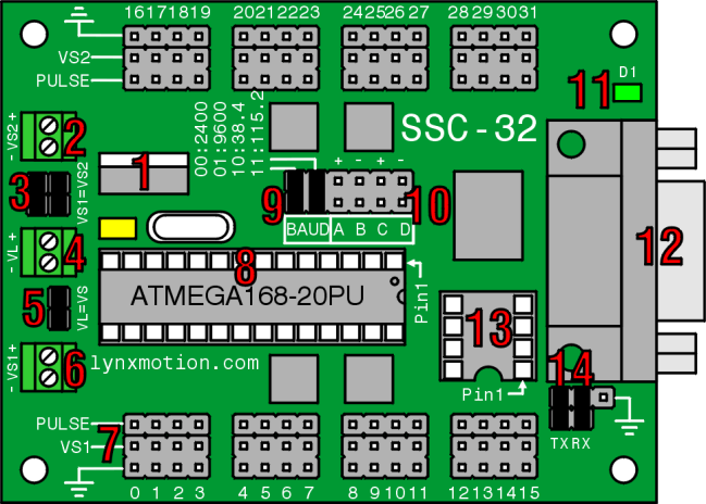

Je reviens sur un post au sujet de la SSC 32 et les Entrees Analogiques. Image IPB
Voir carte SSC 32 jointe.
J'ai acheté ce type de capteur sur Ebay (fichier joint) ou lien Ebay Mon lien (voir bas de la page)
Sur le capteur, il y'a 3 fils :
1 rouge : +
1 vert : -
1 jaune pour le signal.
Alors, ma question est la suivante, vous devez vous en douter... Comment branche ton ce capteur étant donné que si l'on regarde le schéma de la carte ( partie n°10), on a donc ABCD (qui si je ne me trompe correspond aux 4 ports analogique de la carte) avec seulement un + et un -.
Mais ou va donc mon 3e fil jaune, le fameux signal de mon capteur...
Et bien justement je n' sais pas . Image IPB

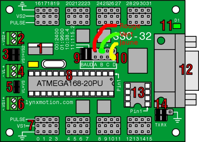

Je t'ai mis le schema de ce que tu dois connecter.
A bientot.

Mais du coup, ça fait pas 4 entrées analogiques si on les branche comme ça ?
Il y a en effet 4 entrées analogiques : A B C D, ce sont les pins de la rangée du bas, pas les pins avec les + et - (ce sont des alims et masse ça).
Donc ici le capteur est branché sur l'entrée D.
Les fils verts et rouges sur le schema peuvent alimenter plusieurs capteurs.
Merci Jbot pour ta réponses, ca fonctionne, nickel.
