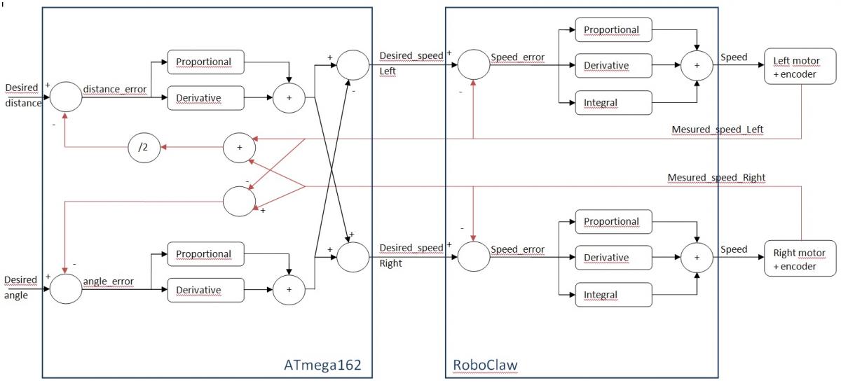

Voici un schéma illustrant l'asservissement (pas très compréhensible pour quelqu'un qui n'aurait jamais fait d'automatique je pense ^^)

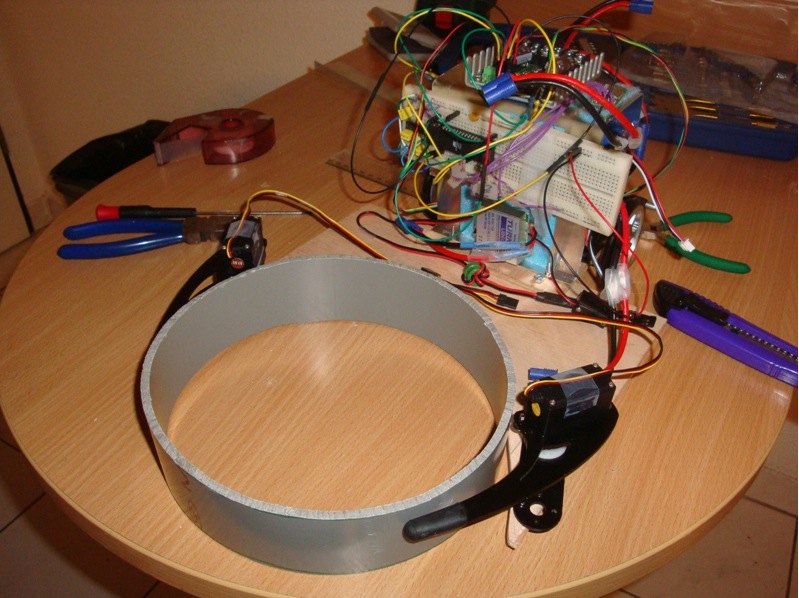

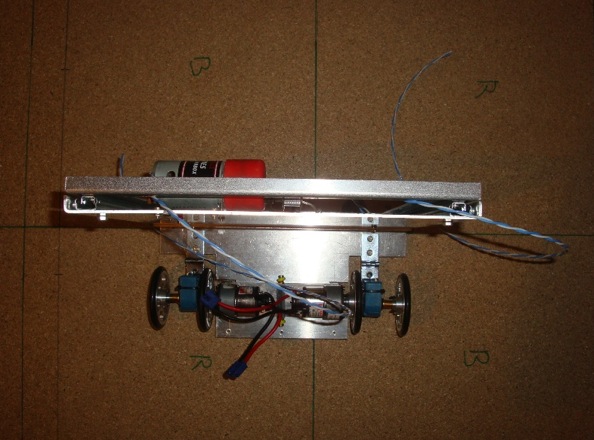

J'ai ensuite fait un premier prototype de base mécanique pour le robot qui permet uniquement de prendre des pions et de les déplacer, il ne peut pas encore les empiler.
Je n'ai pas encore eut l'occasion de tester le bon fonctionnement de la chose, il me manque encore des composants et surtout il faut que je code un "cerveau" au robot pour qu'il cherche les pions et les attrape.

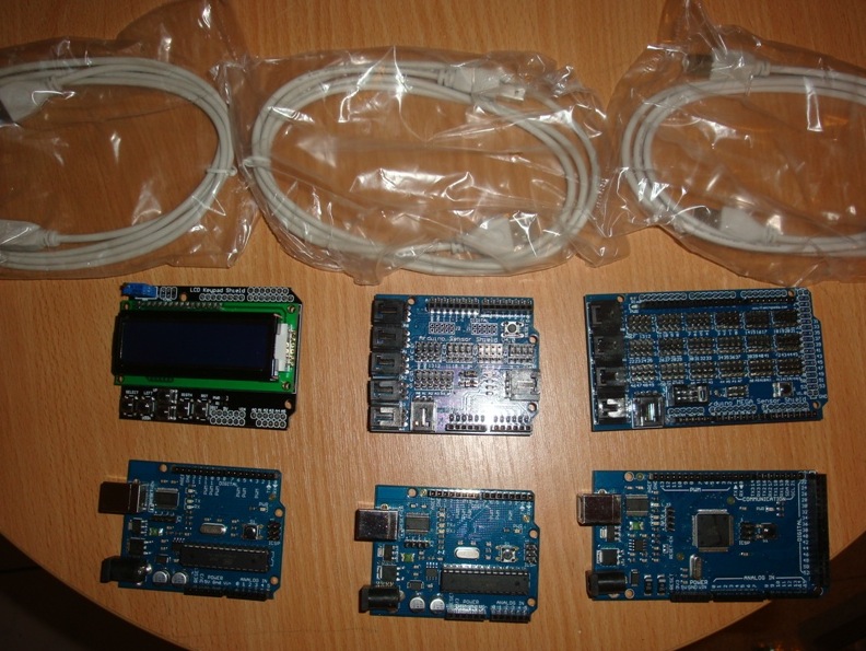

J'ai recu les arduinos que j'avais commandées.
Du coup, j'ai pu créer divers modules séparés (Un module assevissement deja fait, un module A.I., un module LCD pour choisir la couleur de départ). J'ai aussi créé un petit module pour allumer et eteindre le robot et qui possede aussi un arret d'urgence obligatoire pour la coupe.

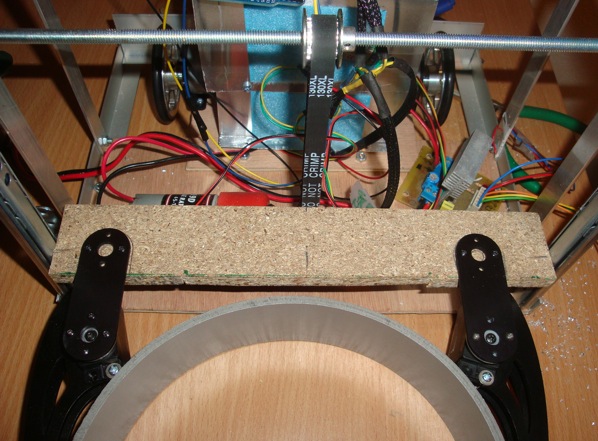

Etant donné que j'ai grillé la carte de contrôle des moteurs de propulsion, j'ai installé la courroie qui va permettre de faire monter et descendre les pions. C'est beaucoup plus rapide que la technique de la tige filetée que j'avais testé précédemment.
Pour guider l'elevateur, je me suis tourné vers les coulisses à bille de tirroir. C’est une solution pas chère et plutot efficace pour faire uniquement un mouvement rectiligne.
J’ai donc commencé a bricoler un peu le robot pour pouvoir lui mettre ses deux glissieres :

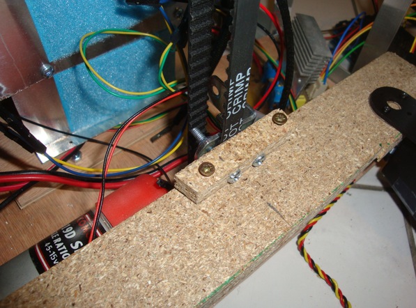

Il fallait ensuite un moyen d’attacher la pince à la courroie. J’ai décidé de faire un petit systeme de fixation avec 2 vis qui vont venir pincer la courroie et ainsi fixer le portique à la courroie :
Et voici une première vidéo du fonctionnement. Ce n’est pas encore tout à fait au point mais ça devrait plutot bien marcher en bidouillant un peu :

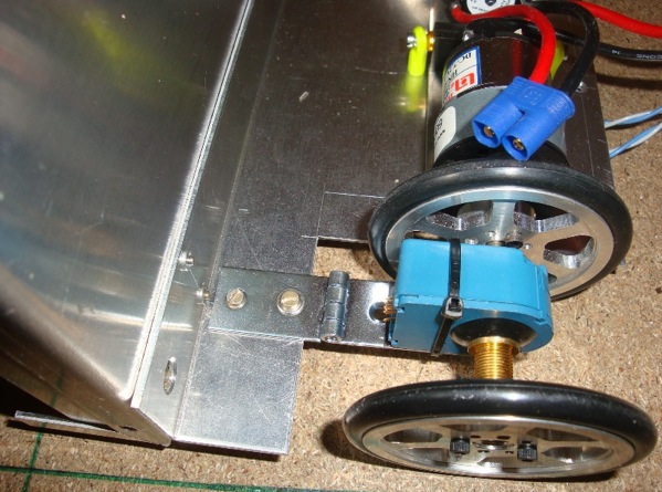

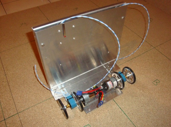

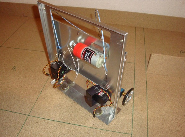

J'ai fais une nouvelle base mécanique pour les roues et l'ascenseur.
Face Avant :
Face Arrière (il y aura les cartes électronique dessus) :
Cette fois c'est une base tout en métal donc ça sera la dernière version.
L'ascenseur est fait toujours avec les glissières de tiroir. On peut les voir sur cette image :

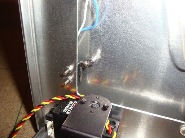

Il y a de petit micro-rupteur en haut et en bas pour arrêter automatiquement l'ascenseur :

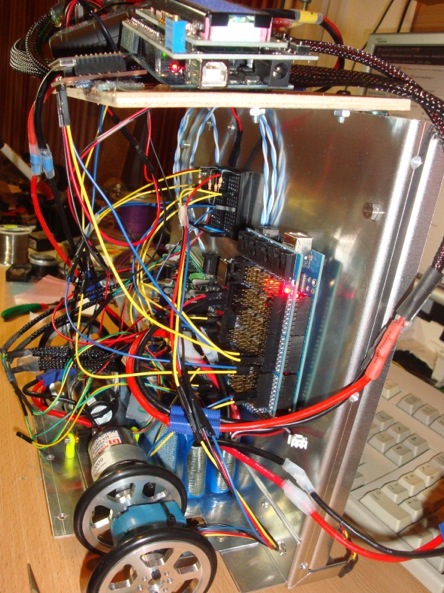

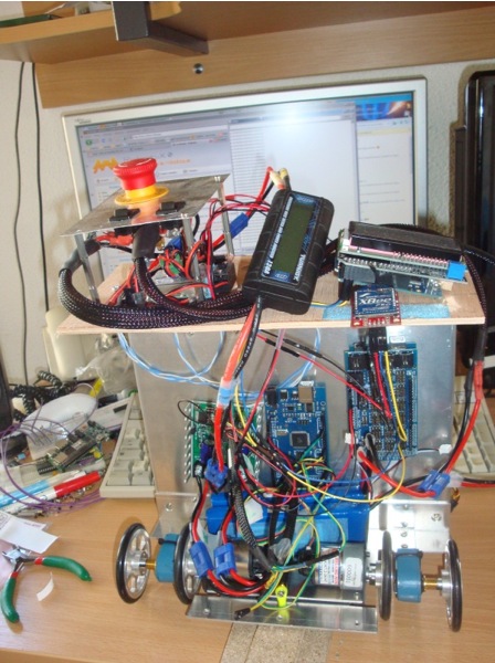

Bon, après une petite aprem à installer l'électronique, j'ai pu avancer un peu.
J'avais déjà mis une p'tite image sur les asservissements que je fais sur ce robot mais je vais reprendre ici wink.gif
Comme on peut le voir, il y a un double asservissement:
- A droite : un PID en vitesse pour chaque moteur qui est fait par la carte RoboClaw
- A gauche : un asservissement polaire PD fait par une arduino
L'asservissement polaire consiste à asservir l'angle et la distance du robot.
En fait on asservit 2 moteurs virtuel, un qui représente la distance ( = (distance_gauche + distance_droite) / 2 ) et un qui représente l'angle ( = distance_droite - distance_gauche).
Aprés ça reste des PID et PD basique donc il faut régler les gains et c'est chiant tongue.gif

J'ai fais encore une ptite vidéo ou j'attrappe plusieurs fois des pions, avec l'ascenseur, ca marche pas trop mal (il faudra faire une belle pince qui fonctionne mieux que ces deux pauvre bouts de bois ;) ).
