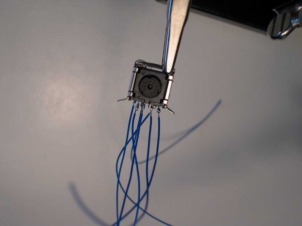

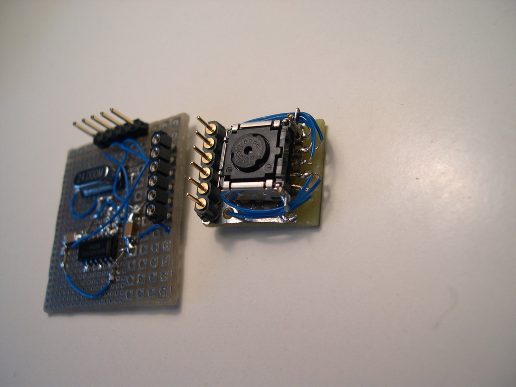

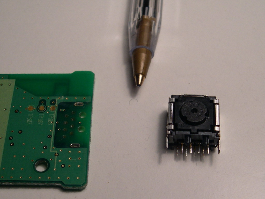

Ca y est.
J'ai acheté ma Wii Remote (sans avoir la console). J'ai démonté le capteur (attention fragile), monté ça sur une platine, ajouté un petit montage d'adaptation (qui génère l'horloge et le signal de reset), et interfacé le tout avec un microcontrôleur.
Et bien, même si ça m'a pris un peu de temps, je n'ai rencontré aucune difficulté. C'est vraiment un capteur facile à utiliser, et pourtant efficace.
Le plus gros problème, c'est le manque de documentation. La doc disponible sur le web est uniquement issue "d'ingénierie inverse" réalisée par des amateurs. La partie "réglages" notamment est mal documentée.
J'ai comme projet de l'utiliser sur mon drone BOB4 pour l'aider à se repérer en intérieur, à l'aide de balises placées au sol.
Ci dessous quelques photos de mes bidouilles.
Leon.
