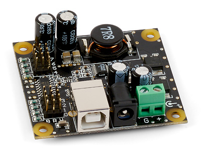

En faite j'imaginais un peu un truc du genre sous Linux avec une carte Phidgets par exemple pour servomoteur...ce qui amènes plusieurs questions la première a quoi je pense: des vérins électrique sont il assez puissant pour assurer le déplacement ?

Je n'ai pas essayé ROS mais Urbi est facile à installer sous linux et à utiliser. Il tourne très bien sur une petite carte X86 Atom (Zotac AE par exemple). Phidget est également un bon choix pour développer rapidement et simplement. Pour la Kinect tu as aussi la lib MRPT qui vient d'ajouter le driver dans sa dernière release (0.9.3).
