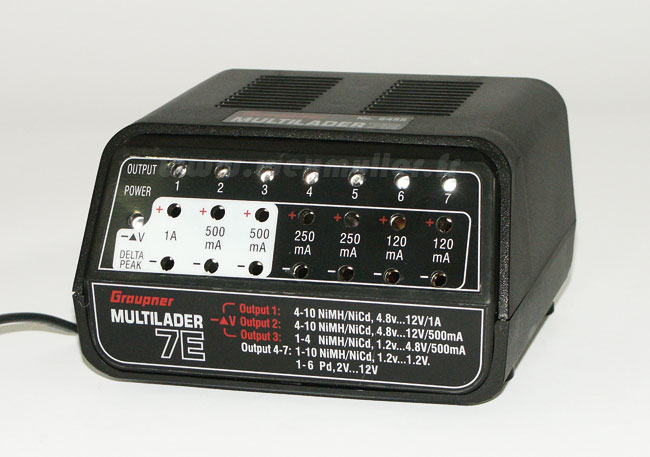

Je dispose d'un chargeur Graupner Multilader 7e.
Image IPB
Je craint avoir fait le mauvais choix pour le Pb. (A cause des recommandations d'achats sur les sites, m'induisant en erreur pour le coup).
Mon problème est le suivant:
Je n'ai que 0.250 A de dispo pour le plomb, les sorties à l'ampérage supérieur sont prévus pour le NI/Mh.
Néanmoins, il y'a 2 sorties 0.250 et 2 sorties 0.125 A.
Puis-je mettre deux sorties ou plus en parallèle pour augmenter l'ampérage de charge ?
Pour l'heure, avec 0.250 A et une batterie Pb de 7Ah mes calculs m’amènent à 39 Heures de charge environ. J'aimerais la diviser par deux ou par trois en bridgeant le chargeur, possible ?
Merci !

Apparemment, tu ne peux pas relier plusieurs sorties ensemble sur ce chargeur:
La sortie de charge et les cordons de raccordement ne devront pas être modifiés ni reliés l’un à l’autre d’une façon quelconque.
Pour 2 fois moins cher, tu as un chargeur plus puissant (ce n'est qu'un exemple):
http://www.selectronic.fr/article.asp?article_ref_entier=11.2895-9999
Leon.

Ok, pour le coup, me voilà bien emmerder ...
J'ai donc acheté ce chargeur pour pas grand chose au final.
Je n'ai pas assez d'argent pour en acheter un, j'utiliserais bien la lois des noeuds, et voir le résultat !
Le chargeur croira qu'il à affaire à deux accus de 7Ah normalement.

Je m’explique, la loi des noeuds stipule que la somme des intensités arrivant à un noeud et égale à la somme des intensités qui en repartent. Un truc du genre.
Donc en bridgant deux sorties tu double l'intensité sans toucher à la régulation de tension, vu que celle ci ne change pas et la charge se déroule plus rapidement.
Pour que tu puisses y voir plus clair, j'ai fait un petit paint.
Je ne voit pas trop ou est le risque, à part celui de charger plus vite !
Image IPB
