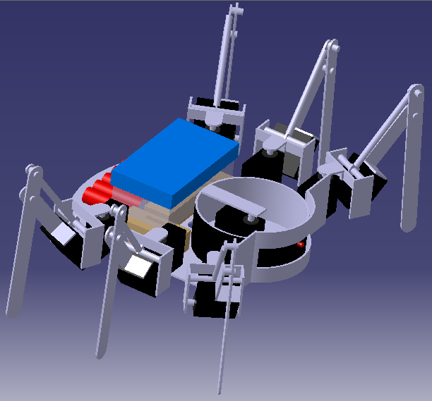

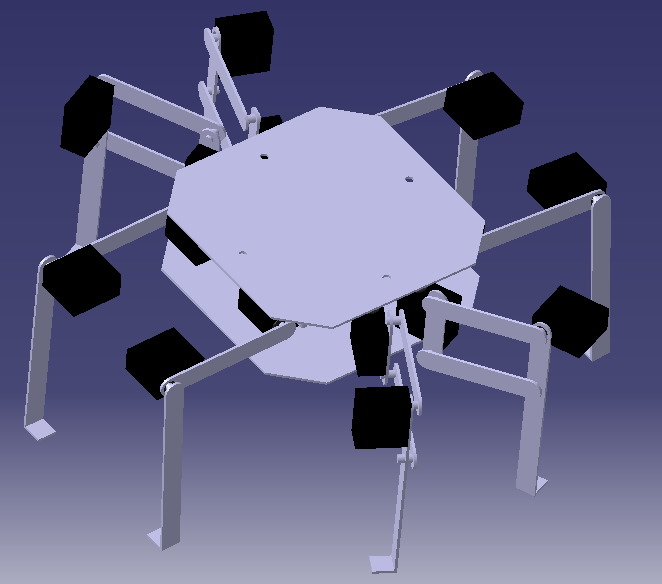

Me revoilà avec mon nouveau projet, L'Epsilon un robot octopode!
j'ai déjà fait mes commandes: une arduino mega, un capteur IR sharp, 18 servo-moteur et d'autre composant secondaire.
Donc un robot a 8 pattes qui pourra entre autre monter les escalier! avec a l'avant un capteur IR rotatif pour avoir une "image" du terrain.
pour le moment j'ai du mal a concevoir ma plateforme. Je veut me limiter a 2 degré de liberté par pattes (pour des raison économique) et j'aimerai conservé un chassie de "petite" taille. (20 cm maxi).
Voila les deux solution que j'ai imaginer et dessiner:
La première solution pose un problème car les pattes n'ont pas beaucoup de place pour pivoter.
La deuxième solution ne permet pas la rotation des pattes mais le déplacement et normalement assuré (je pense)
Qu'en pensez vous ? Les conseil et suggestion sont les bienvenu :)

Beau projet, la première forme sera plus stable et plus rapide, donc a ta place j'opterai pour celle là. ^_^

Personnellement je pense que j'opterai également pour la première photo ^^ Parce que j'ai un peu de mal à visualiser comment, sans la rotation des pattes, le robot pourrait se déplacer :/
A la maniere dun crabe, mais en effet ca sera tout pourri ;)
Jopterais donc aussi pour la premiere solution mais avec un autre positionnement des servos, car la ca ne marchera pas super bien.
Ici il y a le bon positionnement : http://www.lynxmotion.com/images/jpg/ah2kt01.jpg
Et fait attention si tu veux monter des escalier il faut des pattes relativement grandes et un chassi assez grand aussi.

pour monter les marches j'ai déjà calculer les dimension. Par contre la position me gêne, comme je l'ai dit j'aimerai garder un chassie de petite taille c'est pour cela que je cherche une autre manière de disposé les pattes.
Peut être une version hybride des deux solutions (a amélioré)

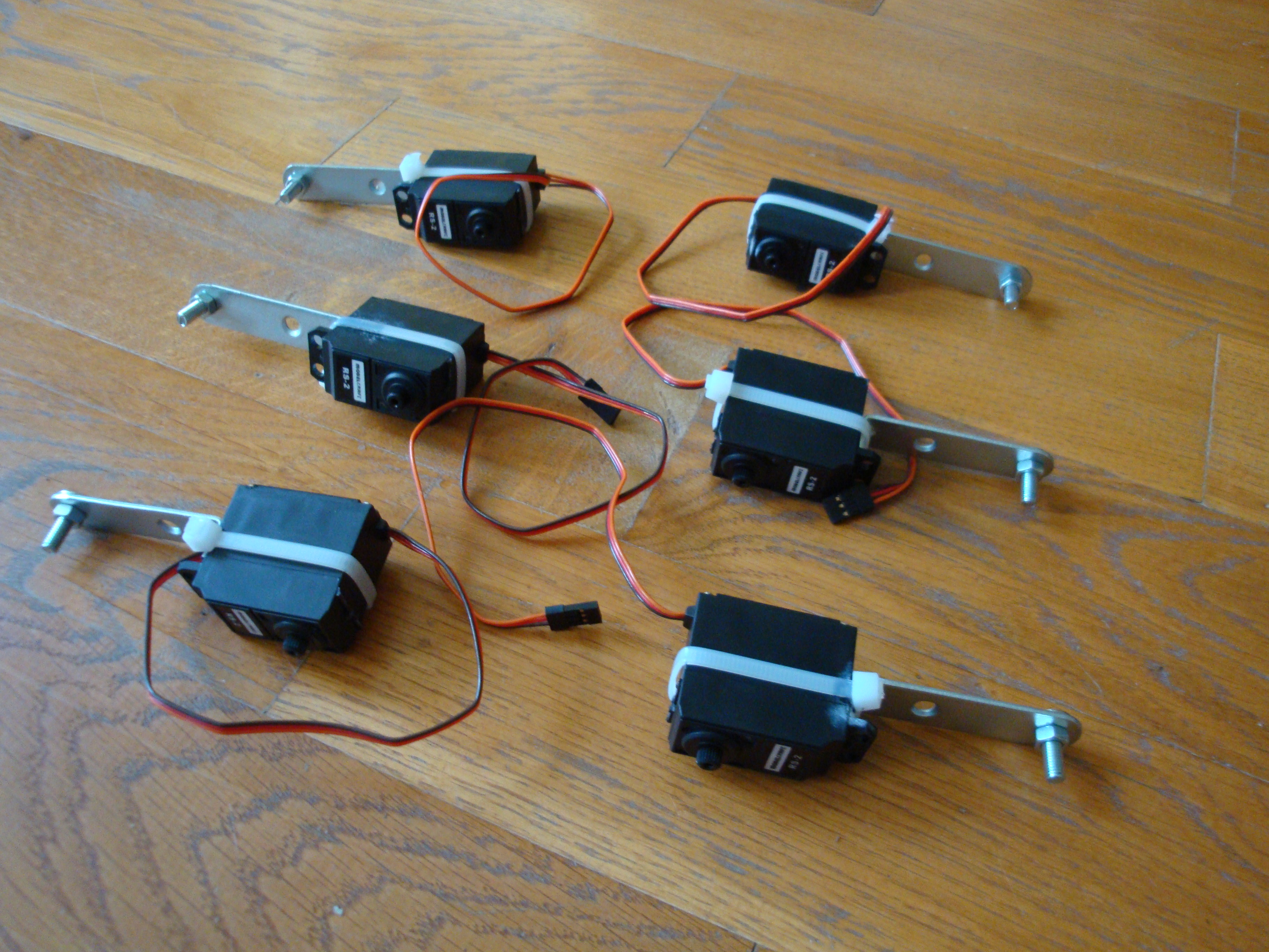

j'ai reçu mes commande et j'ai commencé la connectique et le radar.
le matériel:
Les conexion pour les pattes:

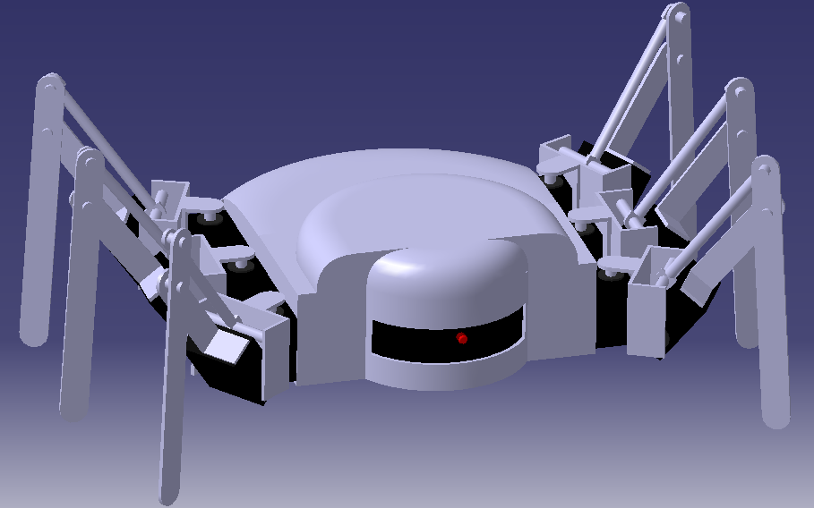

Voila le dessin final de l'Epsilon(ça sera un hexapode finalement): Epsilon.png
j'ai deja commencer a l'assemblé, le chassie est decoupé, le radar assemblé je doit m'occuper des pattes.
mes robots sur youtube : https://www.youtube....a2QUsAQLGCmkHAQ

en quelle matiere tu vas le faire ? pvc, fibre ou soyons fous inox ^^

En alu pour le chassie, PVC pour l'arrondi de la tête, et la coque je cherche encore comment faire des arrondi comme ca.
