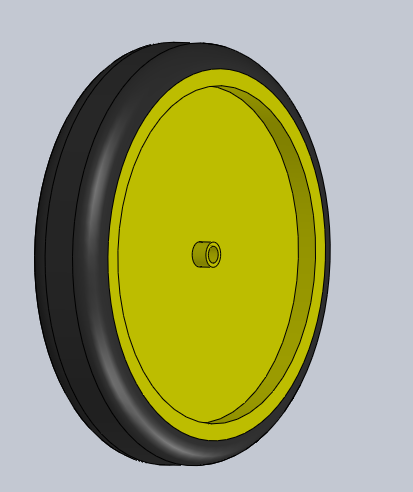

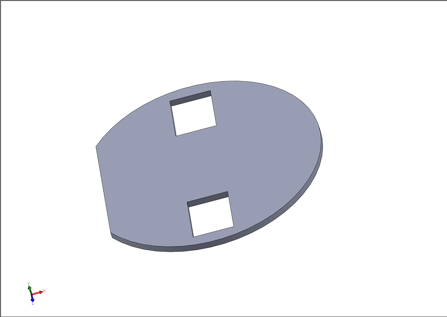

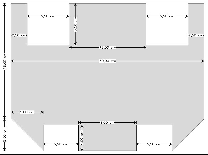

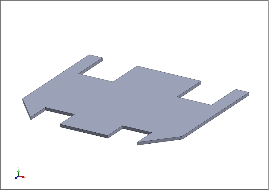

Pour sa fête un schema de se que vous voulez avec des mesure .
Un exemple de schéma et un exemple de 3D

Ce n'est pas très compliquer, c'est n'est qu'une duplication des pattes et un plateau.
J'ai fait pas mal de bricolage car j'ai oublier comment utiliser certaines fonctions (3 ans sans retoucher à Solidworks) , j'y ai passer un temps fou .
Quand tu maitrisera bien les fonctions d'extrusions, de rotation et j'en passe, tu pourra faire ce que tu veux

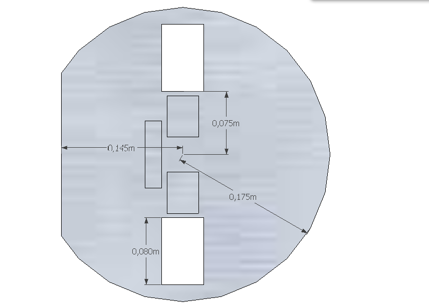

Il lui manque une cote.
Tes perceuse rectangulaires font 0.080 x ?
Cdlt

#9
Posté 27 juillet 2011 - 06:03
Suis mon exemple

Salut Jbot
Cdlt
Y es
En effet, la mesure qu'il manque est 0.060 ^^
J'avais oublié de la mettre.
Les ptits carrés noirs au milieu faut pas s'en occuper, c'est Sketchup qui a fait de la daube
