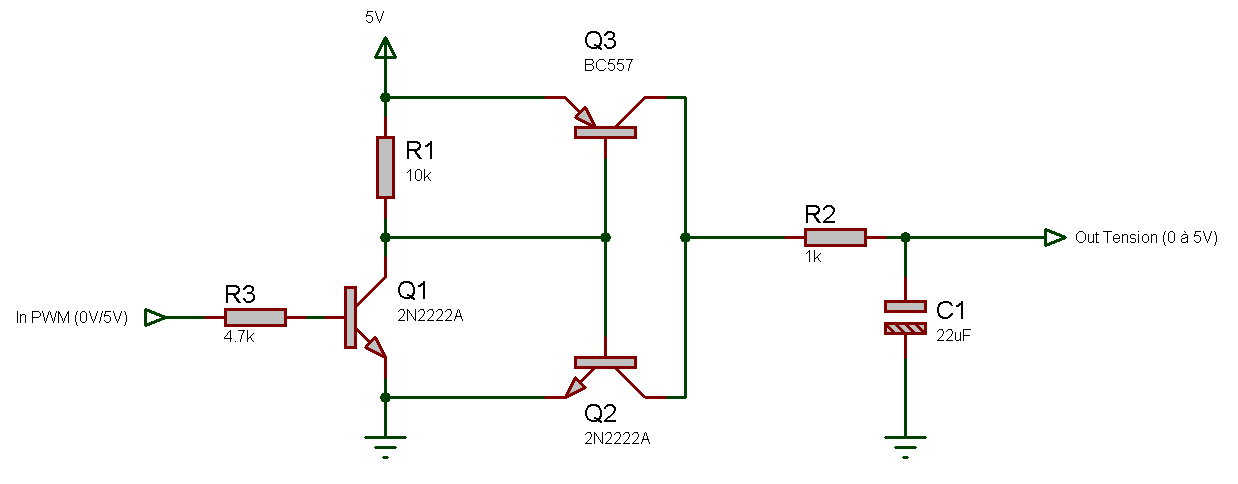

J'ai designé un circuit à base de transistors que voici :
Explications :
- Le signal PWM 0V - 5V commande le transistor Q1
- Quand la PWM est à 5V, Q1 conduit, les bases de Q2 et Q3 sont donc à 0V => Q3 passant et Q2 bloquant => Le condensateur se charge (car relié au 5V via Q3)
- Quand la PWM est à 0V, Q1 est bloquant, les bases de Q2 et Q3 sont donc à 5V => Q3 bloquant et Q2 passant => le condensateur se décharge (car relié au 0V via Q2)
- R2 et C1 forment un filtre passe-bas qui permettre d'obtenir un signal analogique moyenné
Une fois n'est pas coutume, j'ai voulu testé ce montage en pratique pour voir si ça fonctionnait !
Et bien manque de bol, j'ai cramé trois 2N2222 (j'ai refais le montage en entier à chaque fois) et je n'ai pas réussi à faire marcher le montage... :/
J'aurais voulu savoir où est-ce que j'ai fait une boulette dans le schéma ... :/
Merci,
Black Templar
N.B. : Petite anecdote, j'ai cramé 3 transistor NPN et aucun PNP alors que j'ai une demi douzaine de NPN et un seul PNP !!! Pour un coup de bol, j'ai eu de la chance

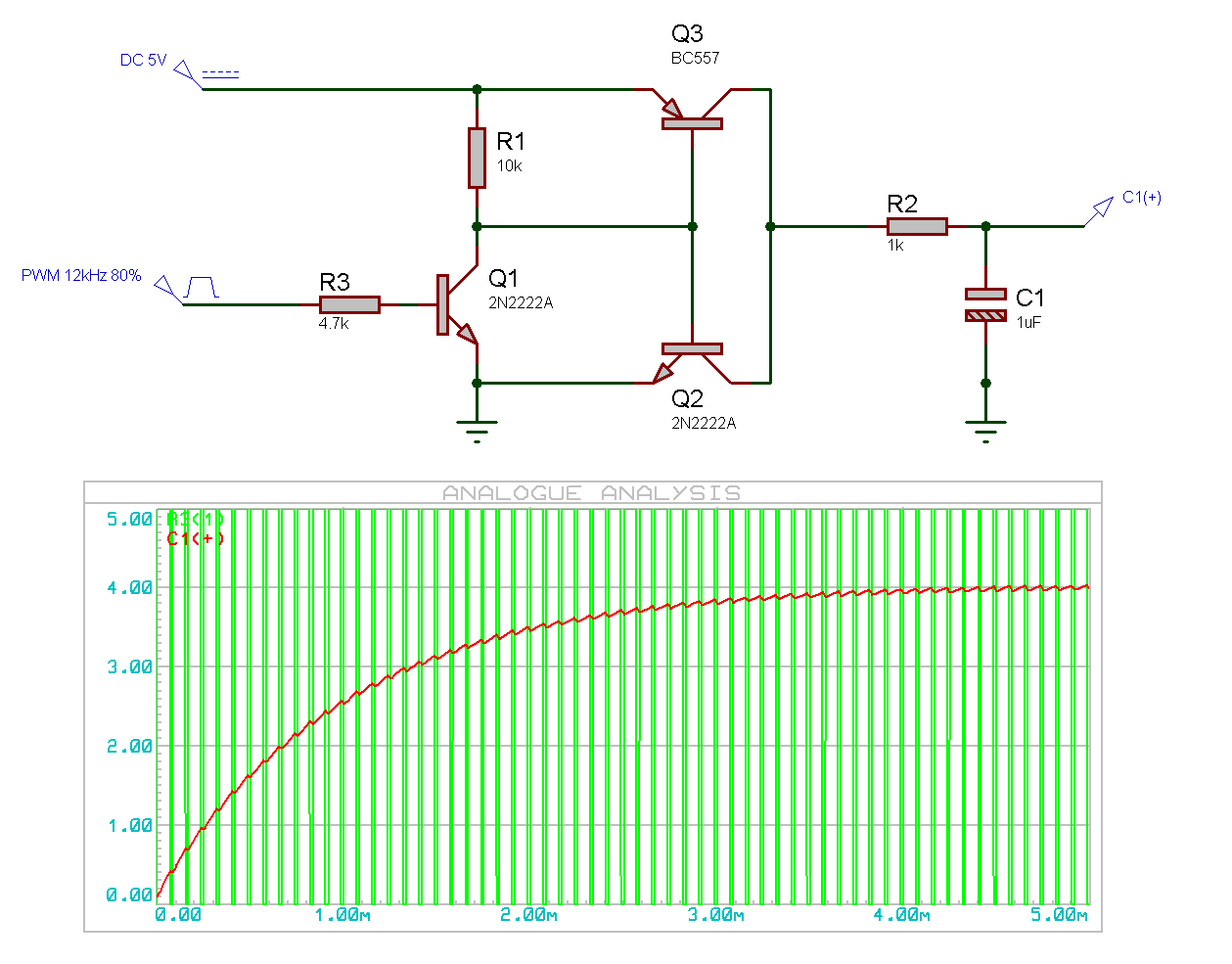

EDIT : Je viens de faire une simulation de mon montage et bizarrement, tout marche comme je le souhaitais...
Voilà les résultats de la simu pour une PWM à 80% (12kHz)
Je ne comprend pas pourquoi mes transistors crames quand le le fait en vrai... :'( J'ai pourtant refait les montages et vérifié les datasheet des transistors... :/
