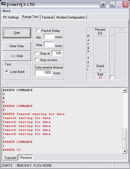

Voila aprés avoir pas mal ramé avec Yves sur ma communication entre mon pc et mon carte arduino 1280 j'arrive enfin a communiquer mon robot.
Mais j'ai un problème de reception ou autres car qd je teste mon programme en usb aucun bug mes moteurs tournent bien et s'arrete quand j'envoie la lettre Z
Tout le code fonctionne sans aucun prb ... Par contre quand je suis en sans fil il y a des louper parfois cela fonctionne et des fois cela ne fait rien du tt cela ne prends pas en compte la touche ou lgtps aprés ....
Dans xtcu (cf capture qd je fais une test dans range Test > start j'obtient une reception quasi null.
au niveau des xbee ils sont l'un a coté de l'autre donc cela ne peut pas etre la distance ...

voila j'ai trouver ca hier soir vers 3h du matin :-) en fait c'est bien un problème de configuration les xbee serie 2 ne fonctionne pas du tout comme les xbees serie .
alors ma config : le premier en coordinatateur AT le second en routeur AT avec le mm pan ID pour du point à point il faut croiser les valeurs DH et DL des deux xbees.
Maintenant cela fonctionne plus de deconnection par contre qd j'appuie sur 2 commandes rapidement j'ai un petit bug mais je pense que la cela doit etre le buffer ou la vitesse de transmission. (par exemple avance puis stop sur un court laps de tps)
Encore merci pour votre aide.
