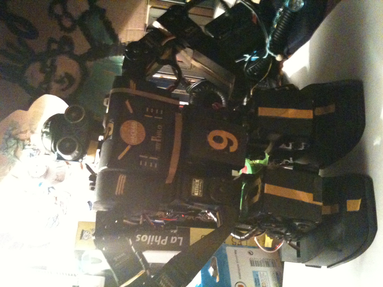

Bon et bien finalement je m'y suis collé ce week-end...
Donc j'ai remplacé les servo-moteurs de hanche par des tower pro MG 995 infiniment plus puissants, ce qui m'a permis de récupérer un moteur pour remplacer celui du bras gauche. Cela a été une petite aventure pour moi... j'ai eu très peur de ne pas arriver à loger les nouveaux moteurs et de me retrouver devant un tas de pièces détachées avec de la casse. Mais finalement, en trois heures et sans se presser tout s'est passé à merveille.
J'ai ensuite refait le réglage fin du robot mais apparemment le poids conjugué de la carte arduino dans sa boîte et de la pile de 9V pour l'alimenter changent le comportement du robot sur les opérations demandant de l'équilibre. En gros il tombe en se relevant et en tentant de marcher. Comme cela se produit surtout sur batterie j'ai également acheté une batterie en 5 batonnets AA de 1,2V, que j'ai bidouillée pour remplacer le pack d'origine de 6V/700 ma/H par un 6V 1500 ma/H. J'ai trouvé une cavité exploitable pour mettre la batterie d'origine sous la plaque dorsale inférieure. En fait, je peux connecter l'une puis l'autre si besoin.
Le poids du robot est maintenant plus important(il porte les deux batteries), et je suis actuellement en train de le charger électriquement pour les premiers tests. Le connecteur récupéré sur le servo-moteur de bras m'a permis de faire celui de la nouvelle batterie, qui dépasse du compartiment d'environ 1 cm. En effet la batterie d'origine est en format de piles 2/3 A et j'ai assemblé du AA. Mais cela reste assez esthétique (je l'ai "habillée") et surtout cela ne gêne pas les mouvements du robot.
Donc maintenant je pense continuer sur ma lancée avec d'autres servos MG995 qui sont très bons marché sur ebay (16 euros les 2, neufs). La prochaine étape ce sont les chevilles (avec un "torque" multiplié par trois...), puis si le poids pose problème je vais enlever l'ancienne batterie et alléger au maximum (une arduino mini alimentée en me connectant sur le batonnet du milieu de la nouvelle batterie ?).
A suivre !
En tout cas pour l'instant je n'ai pas fichu en l'air le robot, j'ai appris comment on ouvrait des servo-moteurs, comment bien prendre mes repères pour remonter et reconnecter après démontage, etc. Que du plaisir !

Bon et bien je continue mon feuilleton sur le robophilo modifié.
Donc le bilan pour la batterie maison à 1500 maH est tres bon, mais attention aux chutes qui en dommagent les contacts et risquent de couper le jus. Je monte à plus de 20 mn d'autonomie maintenant (5 à10 sur batterie d'origine).
Concernant les servos, j'ai aussi mis des tower pro 995 aux chevilles, et mis les servos de cheville d'origine aux cuisses, ce qui augmente considerablement le couple. Le resultat est un bien meilleur comportement du robot, sauf que les tower pro 995 posent probleme sur la rigueur angulaire: ils ne vont pas en bout de course, l'un des deux tremble un peu, etc. Renseignements pris, ces servos sont peu couteux et puissants mais peu fiables. J'ai commandé deux Tower pro Mg996 R qui sont beaucoup plus rigoureux.
Au final :
- tower pro mg 995 aux hanches -> ok, bien mieux
- Tower pro mg 995 aux chevilles -> couple ok mais probleme de rigueur : les positions 180 et 0 degres ne sont pas respectees ! Impossible à juguler au niveau software... Je vais regarder cela de plus pres.
- Servos origine des chevilles (SV4140) montés aux cuisses (genoux) -> couple ok, marche mieux.
Le robophilo gagne beaucoup à avoir des servos plus puissants. Mouvements plus rapides, meilleur equilibre. Par contre on explose un peu le budget car il faut des servo-moteurs fiables et puissants, ce qui semble assez courant en robotique humanoide...
Prochaines etapes en attendant les tower pro 996R, essayer de pousser les moteurs de cheville en bout de course et tests equilibre avec pack arduino.
A suivre !
