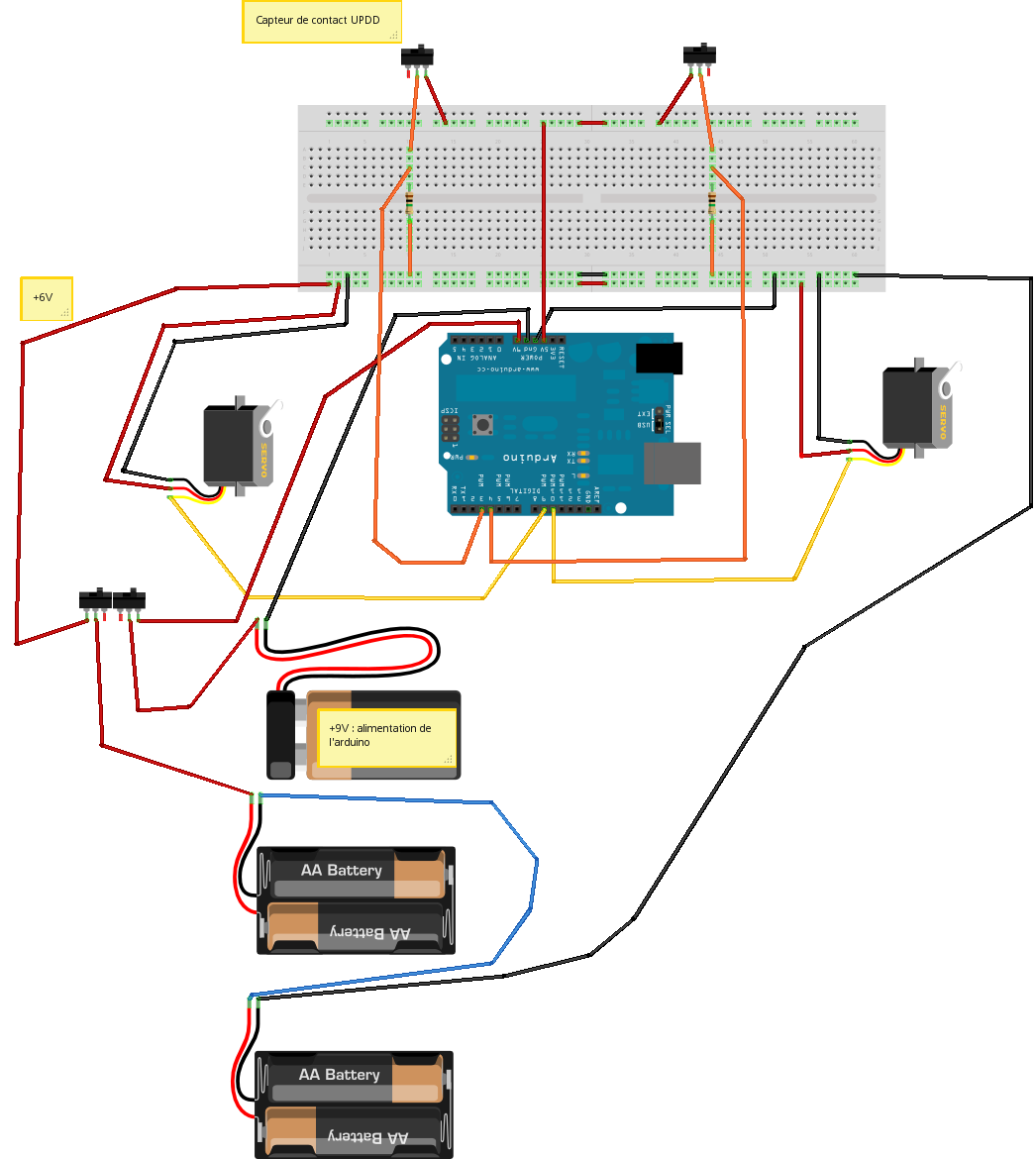

En parcourant le forum, j'ai trouvé une notice de montage:
http://www.robot-maker.com/image/images/ols7zyumc6.png
Quel est cette bande grise située en haut du schéma ?
Est-ce véritablement utile ou peut on directement relier les fils entre-eux ?
http://www.robot-mak.../ols7zyumc6.png

La bande grise ????? La plaque d'essai ? Oui tu peut relier tes fils sans .
