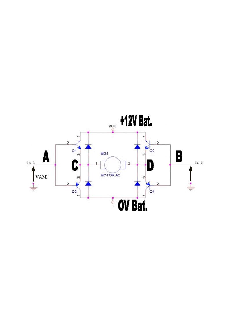

ayant depuis peu ma carte Arduino et m'étant familiarisé avec elle, je lance maintenant les hostilités et cherche a contrôler un moteur CC.
Comme j'aime comprendre ce que je fais, et que je le fais dans un but pédagogique, j'aimerais éviter l'utilisation d'un shield ou d'un circuit intégré. Avec mon père, nous avons fait une ébauche de ce qui devrait piloter notre moteur (cf le fichier joint : un schéma identique trouvé par la suite sur le net...). In 1&2 seraient des sorties de l'Arduino. Nous étions convaincus qu'il fonctionnerait, avant que je ne lise que ce montage ne fonctionnait qu'en théorie...
Je cherche donc confirmation : ce schéma fonctionne-t-il ? Mon alimentation serait probablement en 1,5V sur un moteur de récup', pour limiter son régime.
Y a-t-il encore des résistances a placer ? (c'est ma hantise ^^') Si c'est le cas, comment dois-je calculer leur valeur ? (J'ai plus ou moins cerné la loi d'Ohm, mais il y a toujours des choses qui m'échappent)
Merci de m'avoir lu, et bonne soirée.
Edit : J'avais oublié le schéma...

Heu il est où le schéma ? ^^
Juste pour info tu as de pont en H comme par exemple http://www.lextronic.fr/P1919-circuit-integre-de-commande-de-moteur-cc.html ... bon c’est pour un faible courant mais ca fonctionne … et c’est pas chère…
et puis tu as la solution d'un montage avec des transitors comme cet exemple ....
Animation H-bridge
Dans tous les cas si tu as une alim de 1.5V ca va etre compliqué car avec la chute de tension des transitors tu ne va plus rien avoir sur ton moteur...
avec mon exemple d'un alim 12V ... ton moteur il na plus que 10V au bornes...

Merci beaucoup de vos réponses. En effet j'avais oublié d'ajouter le schéma, désolé ^^'. Ton deuxième montage Mgros m'intéresse beaucoup, j'imagine que c'est celui que je réaliserai si le mien ne fonctionne pas (et cela a de fortes chances...). Pour l'alimentation, je peux bien évidemment monter, j'ajusterai la vitesse avec une courroie je pense, j'aurai avec cela un bon couple.

le schéma de la vidéo est peut etre simplifiable car tu as 8 transistors 2 fois plus que ton schéma ... il en utilisent 4 type BC184 faible ampérage qui pilotent des TIP3x pour la puissance ...

Merci pour vos réponses, elles m'ont beaucoup inspirées. Ce que j'ai du mal a comprendre, c'est pourquoi mon schéma de départ ne suffit pas. Loin de moi l'idée de critiquer le tien, que je trouve excellent en plus d'être compréhensible (^^'), mais je ne cherche qu'a comprendre.
J'essayerai de donner un exemple concret et dites moi où mon raisonnement est erroné :
J'alimente le circuit avec deux piles en série : 3V.
L'Arduino peut fournir 5V avec un maximum de 40mA, ou 0V toujours avec une limite de 40mA.
Un transistor NPN 2N2222 a un gain de 100. (si mes références sont bonnes... j'ai du mal a lire les datasheets...)
Si j'ajoute à un pin de l'Arduino programmé en OUTPUT/HIGH une résistance en série de 5K, j'ai une intensité de 1mA, d'après 5V/0.001A... je crois...
Le cirbuit est en forme de ... -I ça. En haut, le +3V, en bas la masse, a gauche le pin de sortie. la base du transistor est connectée à la résistance, qui est elle même connectée à l'Arduino. Désolé si ce n'est pas clair :wacko: .
Donc multiplié par le gain du transistor (x100), j'ai 100mA pour 5V dans le circuit.
=> Cela me semble trop beau pour être vrai :( . En fait, mes connaissances en électronique sont purement théoriques... (en plus d'être minces)
Je remercie d'avance ceux qui auront le courage de lire mon pavé, et encore plus ceux qui pourront y répondre ! Merci !

pour un courant de 1mA (et 10 volts )sur sa base le gain est de 50, pour 3 volts il faut tester sur une plaque à essais ,il faut aussi tenir compte de la diode de l'émetteur qui ôte environ 0,6 volts
donc pour une tension de 3 volts tu aura une tension de commande max de 2,4 volts sur ton collecteur, ce qui est bien c'est aussi de mettre une résistance de 10 Ohms entre le + et et le collecteur pour limiter le courant collecteur.
Avec cette résistance la sortie + se fait entre le collecteur et la résistance et si c'est pour commander un moteur ou un relais il faut mettre une diode (roue libre) inversée à ses bornes ( cathode au plus et anode au moins) ça protège le transistor contre les tensions inverses des circuits à bobinage lors de leur arrêt.

J'arrive un peu après sur le sujet, je suis un peu surpris par vos raisonnement :blush:
Lorsqu'un transistor est "saturé" la tension émetteur/collecteur est voisine de zéro. Donc avec une alimentation de 12V, lorsque vos transistors du pont en H sont correctement polarisés la tension aux bornes du moteur doit être voisine de 12V... C'est ce que j’obtiens ici :)
Par contre ce que vous n'avez pas vu dans le schéma, dans sont fonctionnement :
- il faut que la "masse" du signal de commande soit en relation quelque part avec le 0 ou +12V bat.
- que lorsque vous injectez le signal d'entré vous court-circuitez en gros le circuit de commande soit avec le +12V ou le 0V... car il n'y a qu'une jonction de transistor entre la commande et l'alimentation (soit 0,6V). Mais comme une commande est en général autour de 5V cela va être dans un état intermédiaire et le tout risque de fumer...
Maintenant si l'alimentation du moteur est autour de 3V, il va se produire un autre phénomène, le signal de commande risque d'alimenter le moteur... Je vous laisse chercher ;)
Dernier point, faites attention aux circuits vendus par Lextronic (et d'autres), certains sont obsolètes (à vérifier chez le fabricant), par exemple le LB1630 n'existe plus chez Sanyo qui a été racheté par On Semiconductor... En cas de casse vous n'êtes pas sur de retrouver un composant.
