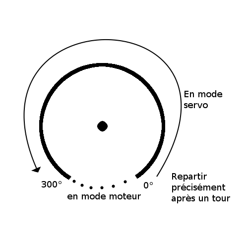

J'ai une dernière question, est ce qu'il est possible d'éffectuer l'action que
j'ai déssinée dans mon shéma?
Par exemple, lorsque mon servo est en postion 270 et que je veux revenir à
la postion 0 en mode servo, est-ce que je peux passer par le chemin le plus
court, en passant par le mode moteur que tu mentionne Astondb8, et revenir dans
le mode servo à 0°?
Ou dois-je repasser par les 270°, faire le grand tour, afin de rester précis dans
le mode servo?

Posté 10 février 2012 - 06:26
La réponse est bien evidament non.
Il est même fortement recomendé d'initialiser tres servos sur une plage valide. Donc de préférence interdire les passages par des positions non valides (301/380) qui n'existent pas peur le qervo. Dans ces cas là il donne ses valeurs incohérentes.
En fait il ne dialogue pas en degrés. Mais en valeurs numérique.
0 = 0 degré
1024 =300 degrés
D'expérience, lorsque tu passe pas des positions non valides il te renvoi n'importe quoi (2195 ou n'importe quoi d'autre dans le genre) tu peux bien sur dans ton code filtrer les valeurs non comprises entre 0 et 1024 mais tu ne sais jamais de suel côté il va repartir.
Un servo à habituellement des butés mécaniques pour éviter cela. Dans le cas de l'AX12 c'est différent puisque tu peux passer en rotation continue. Mais il y a quelques précautions à prendre tout de même.
Pour info
Il n'y a pas de buté mécanique mais tu peux programer des limites logiciel. Des points ou tu lui interdit d'aller. Lui demandant par exemple de ne travailler que sur une plage de 100 à 210 et il respectera ces limites mais une fois le courant coupé il peut aller n'importe ou (par l'attraction par exemple) donc met lui des butés mécaniques pour éviter les démarrages sur des positions interdites.
Cdlt
