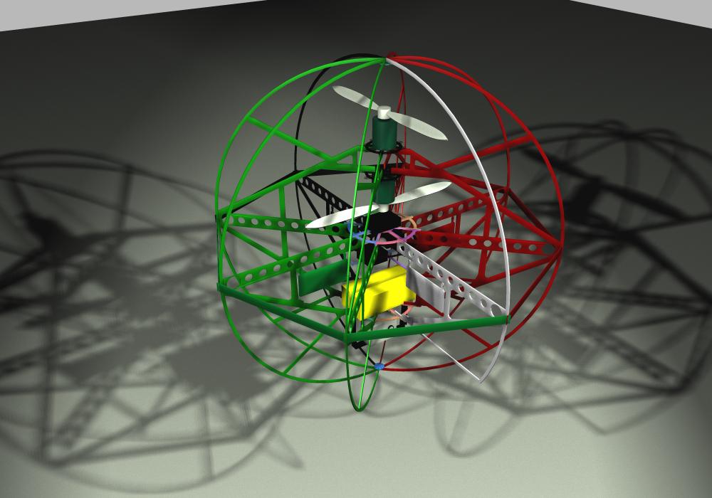

je me lance dans la conception et construction d'un drone de forme sphérique, voici les premières indications:
ø 600
structure aluminium comprenant 8 arceaux relié à une série de platine au centre, pour recevoir 2 moteur brushless en contrerotation avec des hélices de 12x6, 2 controleurs esc, recepteur 5 voies proportionnelles et 4 en tout ou rien. 4 volets en croix reliés 2 par 2.
je cherche la possibilité de faire varié la vitesse des moteurs afin qu'il tourne sur lui même dans un sens ou dans l'autre, sachant qu'il faut aussi que l'accélération puisse se faire
de façon égal aussi.
autres question en suspend, le centre de gravité actuel est 18 mm en dessous du centre le la sphère, à peu près au même niveau que les volets, je pense ainsi évité un mouvement de bascule lorsque les volets seront opérants,en cas d'un CG trop bas, le CG audessus du centre ne me semble pas être une bonne solution, j'ai placé les hélices au plus haut.
coté plan tout est fait, la découpe doit se faire cette semaine, les moteurs arrivent aussi, la construction va commencé, je joins une image 3D du projet, les avis seront les bienvenues.

la conception me semble pas mal, sauf pour le principe des ailerons.
si j'ai bien compris, tu penses utiliser le souffle de tes rotors pour modifier la trajectoire de ta boule? pour moi, ca ne marchera pas (pas plus que d'embarquer un ventilo sur un voilier pour le faire avancer). Tes pâles agissent sur l'air, qui s'appuit sur les volets, ce qui génèrerait un mouvement de ton bâti, et donc de tes pâles... la somme des forces sera nulle : ta boule ne se déplacera pas AMHA...
il existe des précédents techniques qui infirmeraient ce que j'avance?
par contre, en lestant tes ailerons, tu sera capables de déplacer ton cdg, donc de créer une inclinaison qui fera déplacer plus ou moins vite ton drone dans cette direction
plus ton cdg sera bas, plus ton robot sera stable. plus exactement, si ton cdg est plus bas que ton point d'effort le plus bas, ton robot reviendra naturellement à sa position d'équilibre statique.
si ton cdg est au dessus du centre, ton robot se retournera naturellement, à moins de faire un contrôle actif de son angle...

Détrompes toi, Jarran, cette solution fonctionne très bien.
Le principe des volets est de canaliser le flux d'air, pour le faire sortir plus à gauche ou plus à droite. C'est tout, rien de plus. Donc c'est ça qui fait pencher la bête. C'est comme un avion qui pourrait faire du vol stabilisé à la verticale. Les avions radiocommandés de voltige permettent de faire ça par exemple.
Il existe déjà plein de drones amateur ou pro selon ce principe. Il en existe même avec 1 seule hélice.

l'idée me vient de cette vidéo , je cherchais au début un drone sytle multicoptère ,mais comme je n'aime acheter des boîtes, mais plutôt concevoir, cette forme me paraissait interéssante et sécurisante, pas de risque de casser une hélice à la première fausse manip. pour les volets, ma reflexion était plus de savoir si les helices provoquaient un effet gyroscopique, ce qui pourrait être favorable au point de vue stalibité, d'ou le CG au niveau des volets.
si on regarde bien la vidéo, la sphère fonctionne avec des volets.je na vois pas par contre l'intérèt de la faire rouler, mais bon, ça fait sensation, c'est tout.
