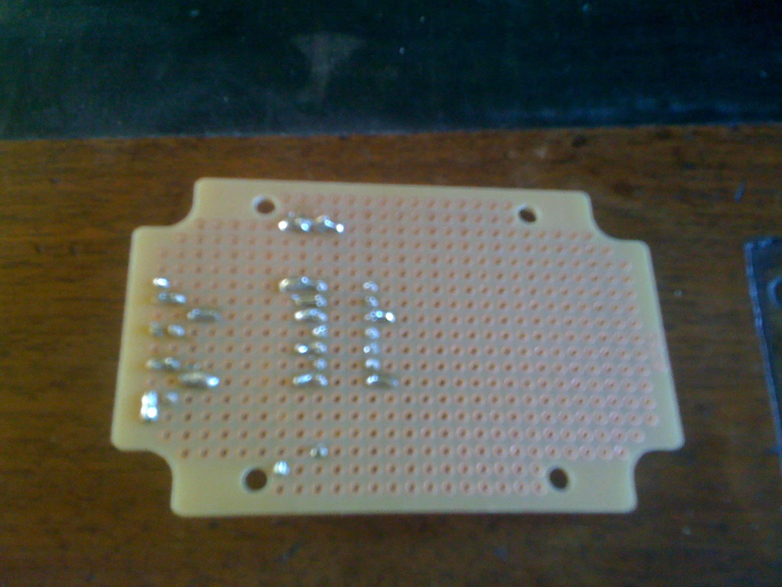

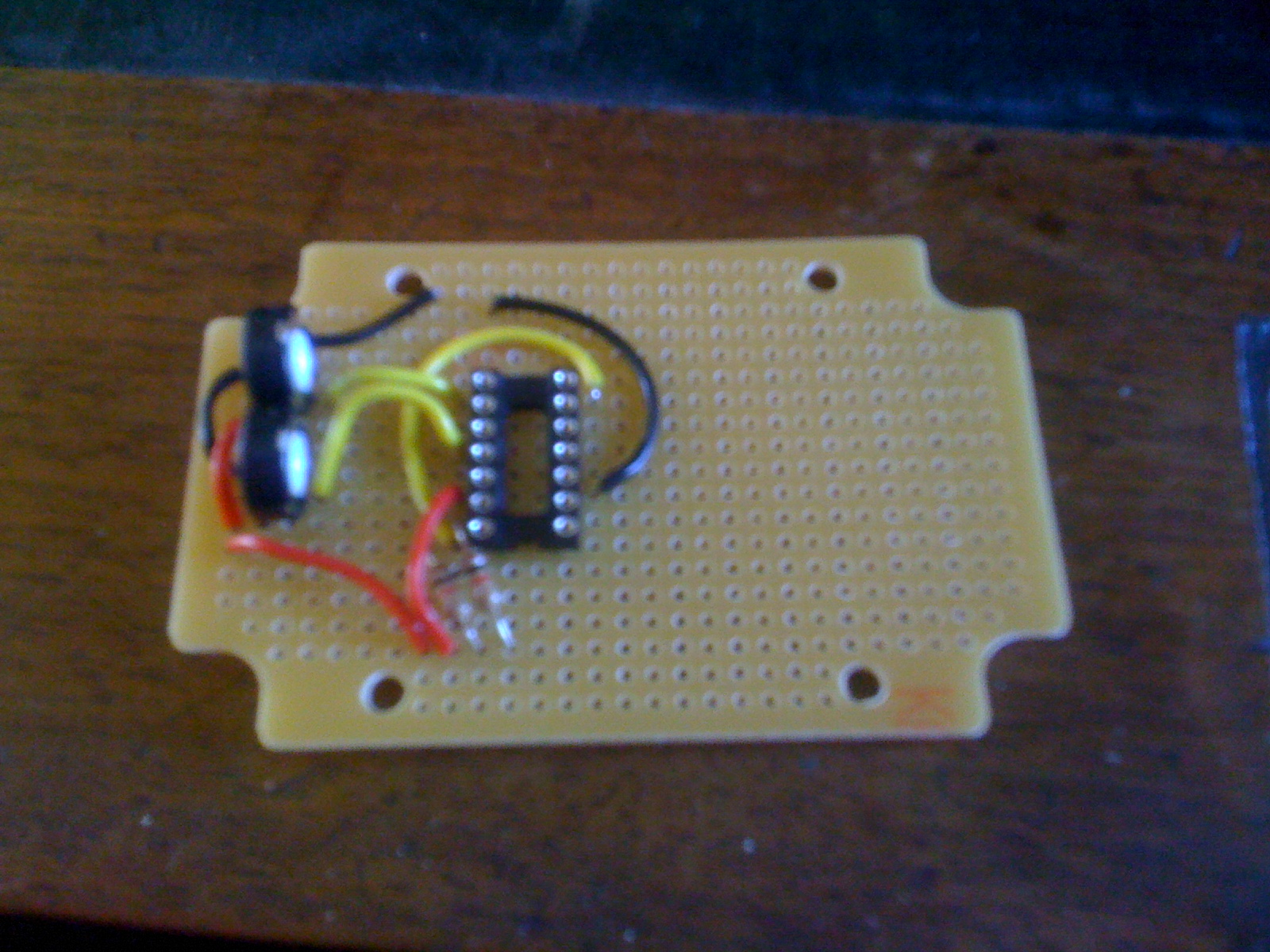

Voila quelques photo du debut de la plaque :
Mais la je bloque on a dit sur le shema les resistance vertes sont de nimporte quel valeur donc si je mes des resistance 47 ou 68 ohms sa marchera sinon les rouge j'ai mis des resistance 1K sa marchera aussi ?
2eme question ya t'il un sens particulier pour les diodes et les resistances ?
Merci d'avance.
Théo

#254 Mike118
  • 10 512 messages
Posté 13 mai 2012 - 11:20
Merci d'avance.
Théo
pour les diode il y a un sens particulier pas pour les résistances. Je pense que tu dois avoir un trait visible sur tes diodes il t'indique le coté vers lequel la diode est passante .
genre :
----[___l_]----
------l>l-----
J'espère que cela sera assez visuel ;)
pour les résistances verte même si ça marche pour n'importe quel valeur en théorie, il vaut mieux utiliser une grande valeur pour limiter l'intensité et donc améliorer l'autonomie.
Si tu pouvais mettre du 1K voir plus ça serait bien;) Idem pour les résistances de Pull Up si tu pouvais mettre même plus de 1K que tu dis avoir mis ça serait bien ;)
Après si tu as pas c'est pas trop grave =) en théorie ça marche quand même c'est juste que tu uses tes piles plus rapidement.
