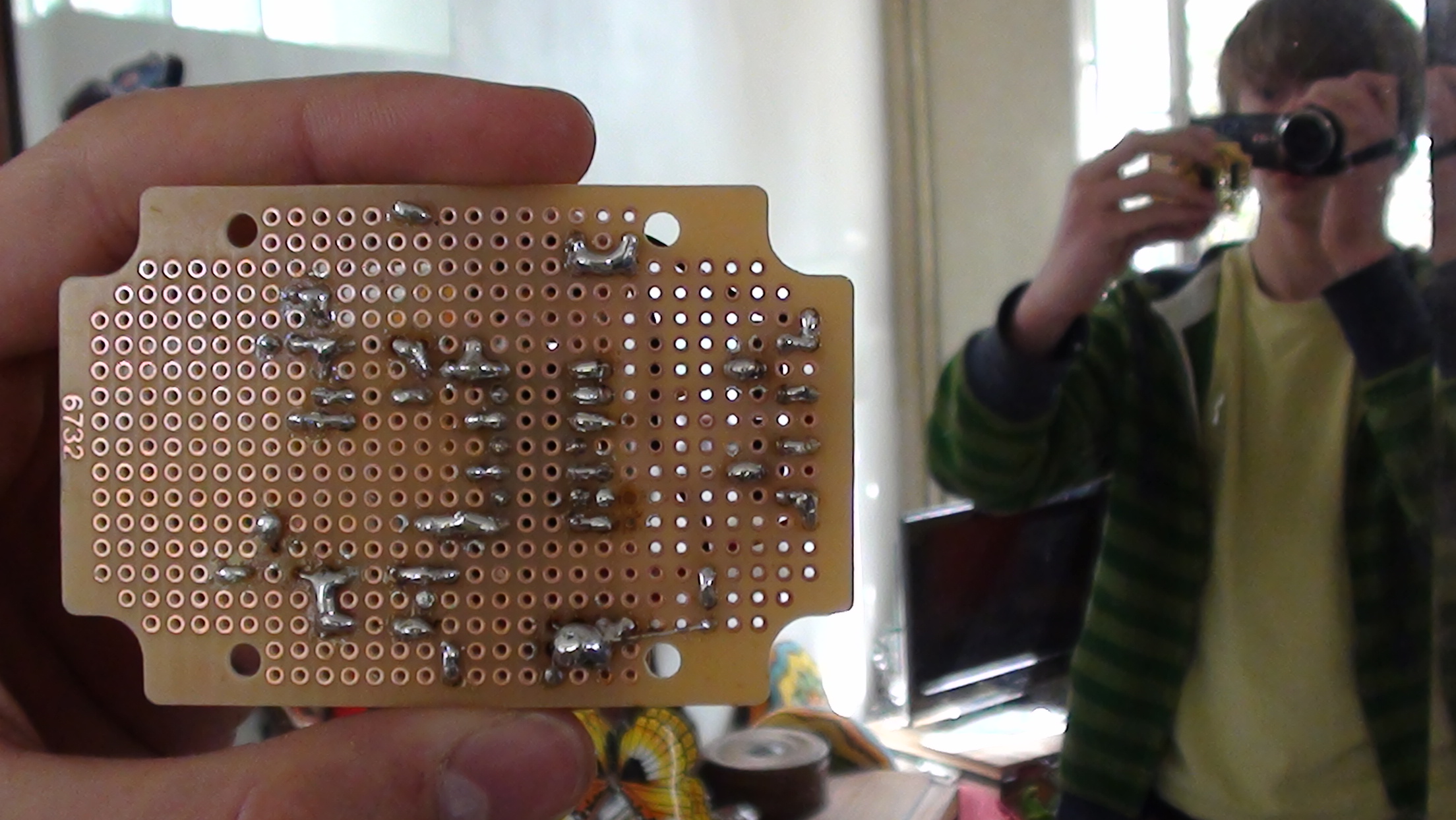

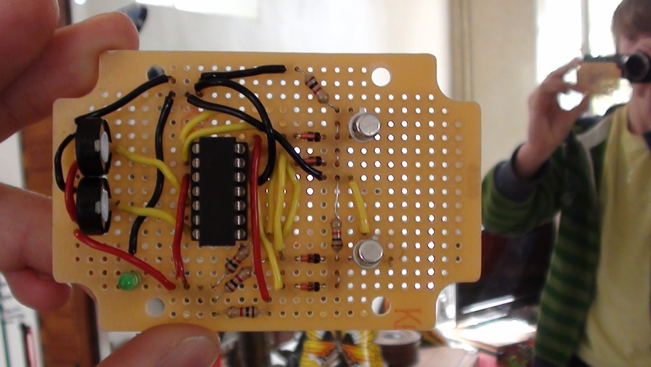

Posté 19 mai 2012 - 11:01
Voila les photo de ma plaque fini en bonne qualité cette fois ;)
