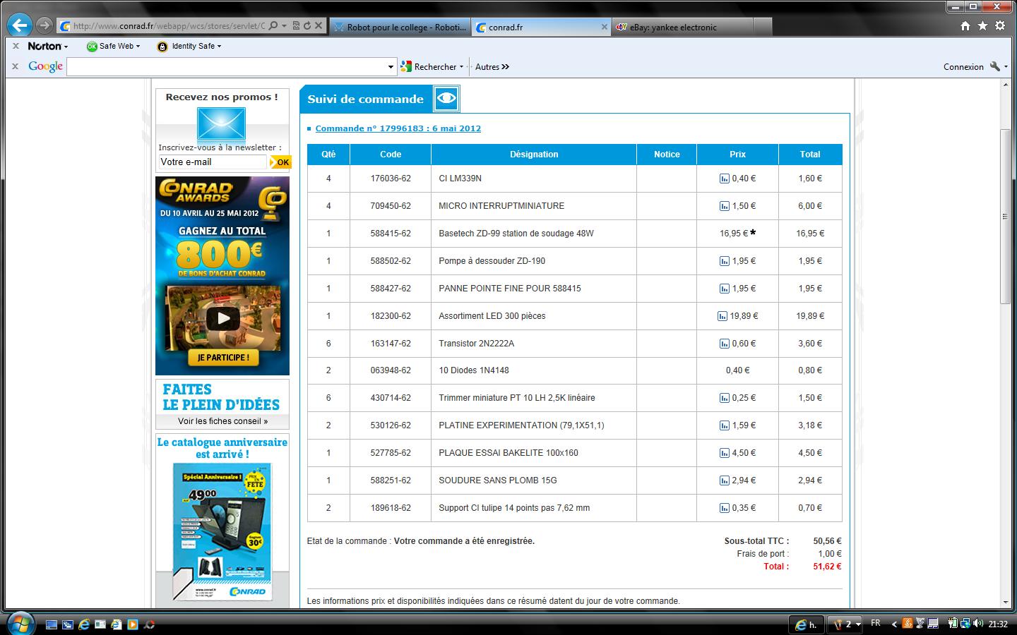

Voila j'ai commander ( voir photo ) mais j'ai été dessus par mon code de reduction qui enfaite n'enleve pas 15 euro mais qui vous donne un cheque de reduction de 15 euro sur une prochaine commande mais pour cela il faut s'inscrire sur un site de reduction payant. Voila je previent juste au cas ou. :)

300 leds o0
sa fait pas légerement beaucoup ? :)

Les capteurs et la breadboard je vais les prendre sur ebay ou si quelqu'un en a en trop je vous l'achete ;)
Geek maxou ya 100 leds 160 resistances et 40 douilles a led.
Attention aux résistances inférieures à 100 omh !
Ce sont des résistances 1/4W, ce qui veut dire qu'une résistance peut dissiper une puissance de 0.25 Watt.
Pour savoir si tu es dans les normes, calcule la tension U au borne de la résistance et applique la formule P = U*U / R
P te donne la puissance que la résistance va dissiper.
Ainsi, si tu met 5V aux bornes d'une résistance de 47ohm, celle-ci devra dissiper 0.5W, soit deux fois plus que le max.
Avec la loi d'ohm U = R*I, le calcul de la puissance dissiper P = U*U/R (ou P = U*I ^^) est la seconde formule de base en électronique ! Je te conseil de la garder dans un coin de ta tête :P
