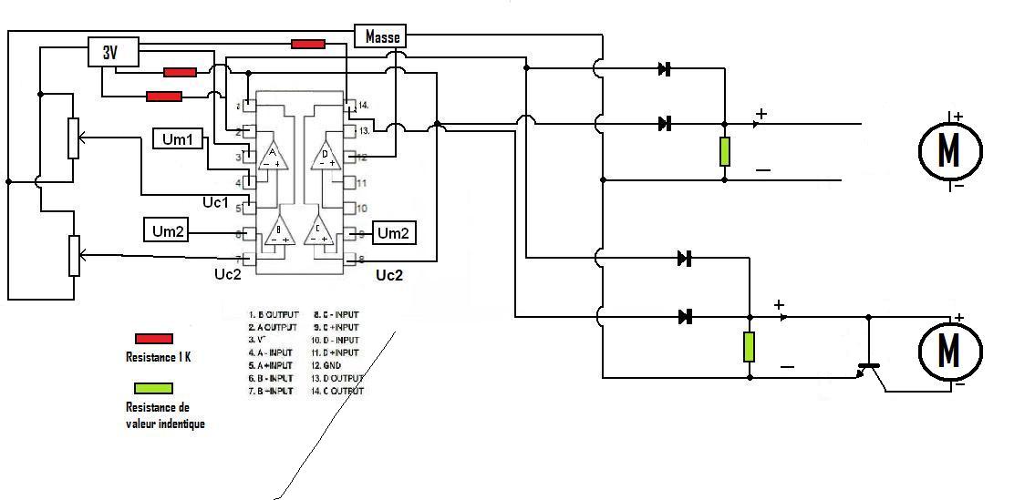

Comme sa le transisitor ?

presque ... Mais la patte + du moteur ne doit pas être relier à la patte du milieu du transistor, elle doit juste être relié à 3V ...

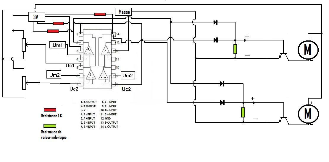

Voila la version final de la mord qui tue ;)
En effet je pense que là il n'y a plus rien à redire sur la connectique des composant ^^
Ah si :P peut être réorganiser un peu les choses si tu peux de manière à ce qu'il y a moins de fils qui se croisent ^^ mais attention je reconnais que ça sera dur et que là c'est vraiment pas mal ;)
