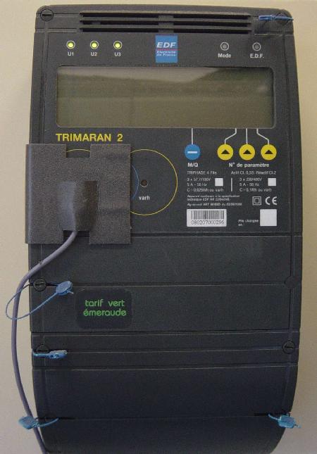

je n'ai pas la valeur de l'intensité lumineuse de "Flash LED” mais le compteur contient une LED bicolores "jaune-rouge"
la LED jaune est toujours allumé, a chaque "impulsion / Watt heure" l'autre diode s'allume avec une intensité lumineuse plus importante.
voici une idée sur le contraintes de place, ainsi que la luminosité de l'environnement.

où est la led bicolore ? sous le cache noire ? Les schémas proposé par Mic* me semblent intéressant pour toi ^^ Tout comme sa proposition de cache ;)

La LED bicolore est sous le cache noire, comme je l'ai déjà dit après la mise en marche de compteur la LED jaune reste toujours allumé et chaque impulsion de LED rouge reste pendant 80 ms puis s'éteint avec une luminosité plus supérieur que c'elle de jaune donc pas de couleur oranger.

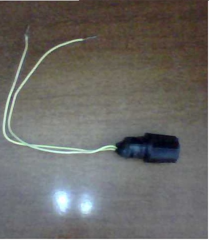

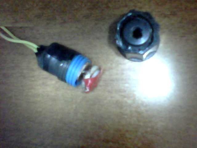

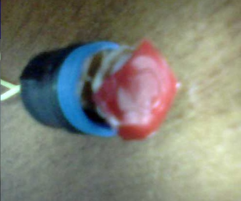

Salut
je suis un étudiant en 3'ème année Systèmes Embarqués & Mobile...j'ai déjat fait une presentation depuit deux ans mais bon.. ^_^
Tous les testes sont réalisé dans le labo de l’institue.
Passons au plus important:
La valeur de charge maximal est:37A
On a pas un lux mètre dans le labo mais la variation de la résistance lors d'un flash Led est mésuré a l'aide d'un Ohmmètre : min=>25kΩ (Flash LED rouge) max=>200kΩ (obscurité + LED jaune allumé) "à peu près je vais donné prochainement les valeurs exactes "
Le filtre est un morceau de scotch rouge collé sur la photorésistance, pour le moment la tension délivré suffisante pour saturé le transistor 2n2222 qui va nous fournir la tension qu'on a besoin.
Avant d'oublier
La tension délivré par le transistor 2n2222 est considiré comme une source d'iterruption materielle pour notre pic 18F452 B)
voici les images de photorésistance :) :
Merci
