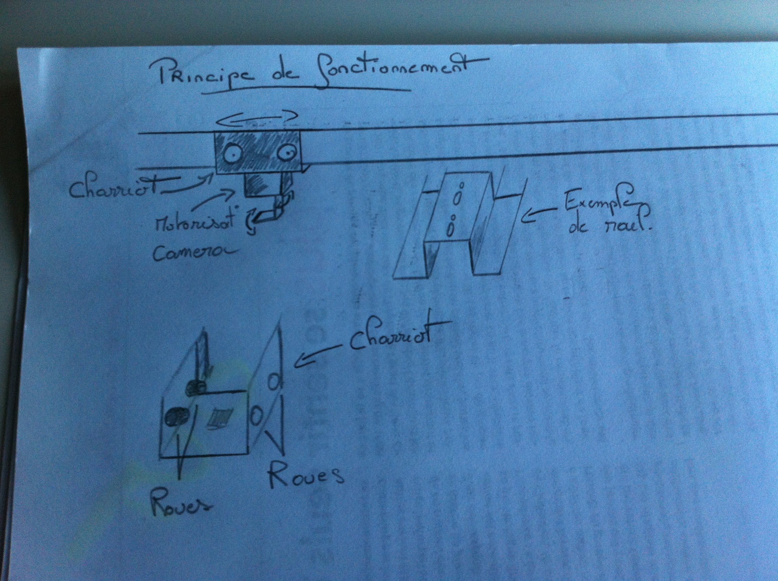

J'avance petit à petit,

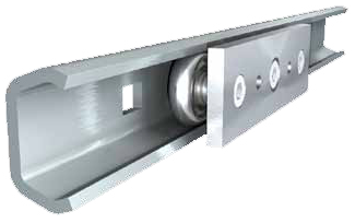

Suite aux conseils de Astondb8, je suis parti sur un système de rail équivalent à celui d'une porte de garage (photo).
La motorisation serais modifiée afin d'installer un moteur CC.

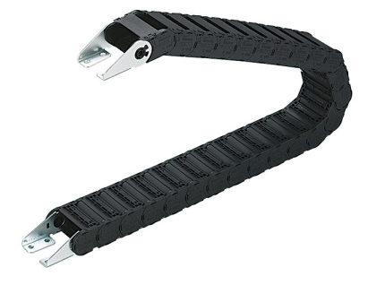

En ce qui concerne le cablage, je vais utiliser une chaine porte cable (photo) afin de déplacer les cables en même temps que le chariot.
La valise de commande comprendra deux joysticks, un pour la transaltion et le second sur deux voies pour le PAN/TILT de la caméra, ainsi qu'un retour vidéo de la caméra.
Je suis déjà en train de plancher sur un système pour faire un HAUT/BAS avec la caméra... Mais ça sera pour plus tard ^^

Enfin pour les câbles, j'utilise une chaine porte câble.
Voici un schéma. (Pas du plus intéressant)
Bonne soirée.

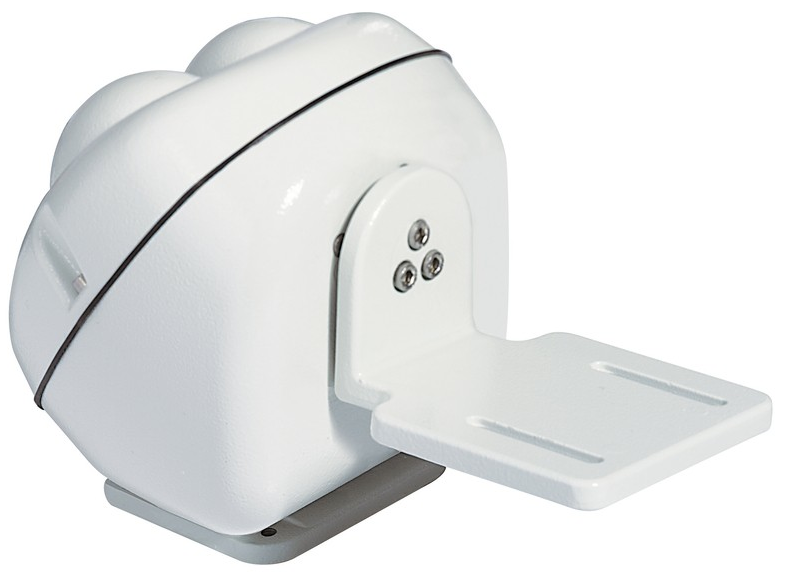

Voici le module qui va me permettre de commander le PAN/TILT de la caméra ICI
PAN:TILT cam.png
En ce qui concerne le rail, j'ai choisis un rail de la marque IGUS avec le charriot ICI

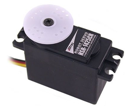

Afin de motoriser le charriot, j'utilise un servomoteur à rotation continue ICI
Et également une courroie crantée avec une partie solidaire du charriot.

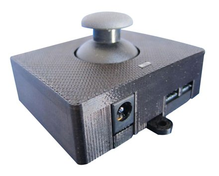

Et enfin, pour gérer le déplacement des moteurs PAN/TILT et TRANSLATION j'ai trouvé deux module joysticks ICI
