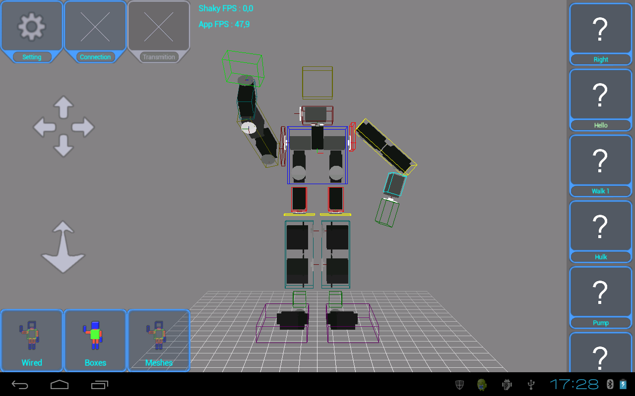

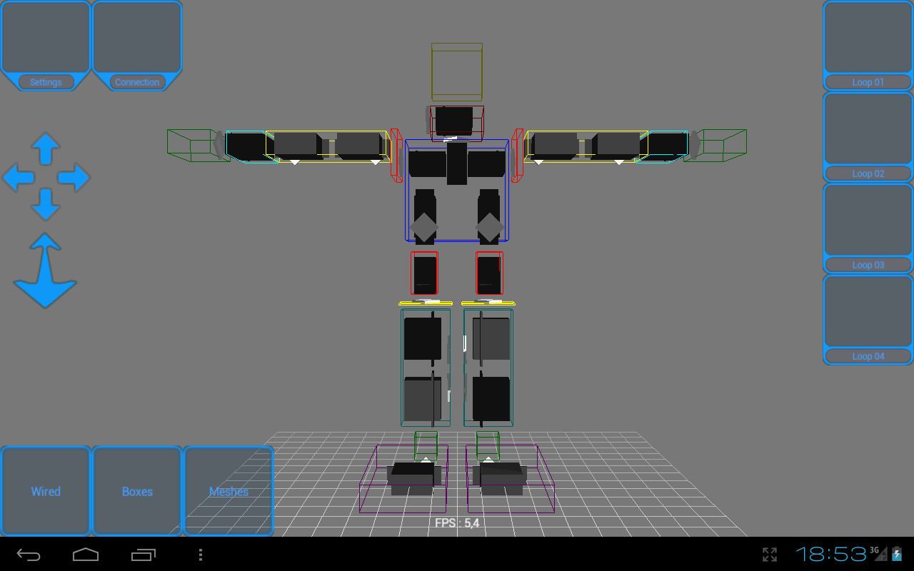

Pas de modif coté matériel, mais je pense utiliser la carte DAGU Spider a la place de la MEGA 2560+IO Shield (gain de place et de poids).
J'ai attaqué le développement de l'IHM du robot en Android (ciblé tablette).
Ce qui demande plus de travaille que je ne l'aurait cru (je pensais utiliser un moteur 3d déjà fait ainsi qu'une librarie cinematique deja existante), mais n'ayant rien trouver de gratuit ou avec les sources qui ne soit en mode beta (voir alpha). J'ai entrepris de tout faire ^^
Donc, un systeme de widget en OpenGL pour faire un UI simple de décent, un moteur 3D (plutot simple aussi) et un moteur de cinematique (pour l'animation du squelette).
Pour le moment, ca avance relativement bien, le robot virtuel n'est pas encore 100% modélise. sur le screen, on peut voir les servos et des "boites" délimitant les "os" du squelette, la partie modélisation va prendre du temps, j'utilise MilkShape pour chaque element.
Les servos virtuels animent correctement chaque morceau virtuel du robot.
Je vais finir le système d'animation (ce que j'avais déjà partiellement fait en Arduino).
Puis faire la liaison bluetooth avec le robot et le protocole d'envoi des positions de servos (a part un ou deux animations stockées en dur sur le robot, tout se fera a partir de la tablette).
Fait un "move to direct" : application en direct d'un changement d'un servo (ce qui peut poser des problemes de gestion d'équilibre... mais ca devrait etre regler par la suite avec un moteur de cinématique inverse couplé avec le poids de chaque morceau du robot).
Et enfin faire la partie "choregraphe" : la création des animations via la tablette (en virtuel : positionner chaque servo pour chaque pas d'animation).
Donc, il y a encore du boulot sur la planche :)
Je travaille encore pas mal le software avant de voir (et corriger) la partie hardware ;)

J'en profite pour faire une petite mise a jour du statut du projet
L'interface Android avance tout doucement.
Le lien entre l'application et la carte Arduino est fait.
l'application gére entièrement l'animation du robot, il n'y a plus de "position" stocké sur l'Arduino. L'application transmets la position de chaque servo dont la position a été modifié en bluetooth.
Une modification au niveau des jambes a été réalise (le robot est un peu plus court sur patte mais a plus de débattement au niveau du l'allonge des cuisses.
Je n'ai toujours pas echangé la carte arduino par la spider (mais ca va venir ^^)
Et je n'ai pas pu echanger les servos HS422 des bras par les MG995 (car j'ai des problèmes avec).
Un lien YouTube avec Shaky mu par son application
Je tacherai de faire une video un peu plus explicite et plus clean plus tard ;)
