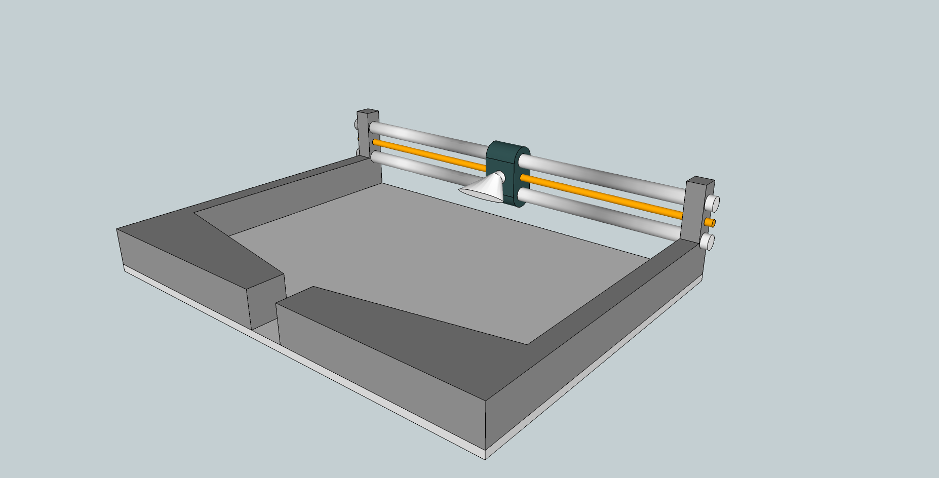

Par contre je pense sérieusement que s'amuser à créer un algorithme de recherche de copeaux serait vraiment une perte de temps. A quoi bon voir les copeaux si on peut les ramasser d'un coup !
En bref le robot serait en fait juste une souffleuse ! le robot souffle sur le sol en se déplaçant sur un rail de droite à gauche en direction du bout de la zone en forme d'entonnoir et le tour est joué !
Enfin c'est une idée mais vu le but du robot, plus c'est simple et mieux ce sera !
