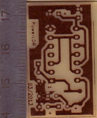

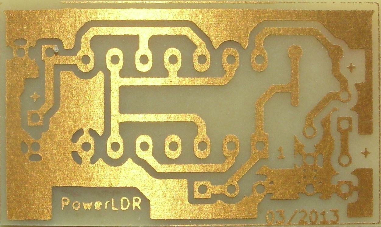

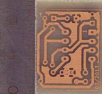

bonjour,
moi j'utilise l'AVERY réf: 2053PR, je ne connais pas les autres mais ça doit faire l'affaire
il donne de bons résultats, avec les jet d'encre pour avoir des CI mieux exposées, les forum conseille de mettre deux typon juxtaposés ensembles
j'ai essayé les résultats à la gravure sont meilleurs
vois les photos:
