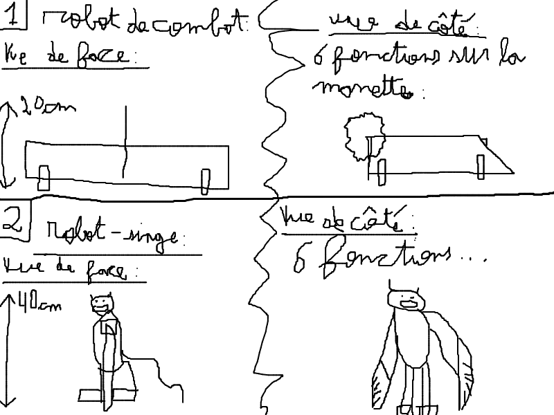

Je vous présente les 2 robots que j'ai imaginé:
1er robot,fonctions:[1]droite,[2]gauche(,les 2 en même temps donne lieu à une marche avant,donc:2 fonctions mais 3 manipulations possibles),[3]arrière (pour les deux roues en même temps),[4]scier,[5]charger et [6]tirer (dans incroyable expérience,j'ai vu comment faire un canon électromagnétique d'environ 3 joules,mon frère a réussit à le reproduire).Le canon sera à l'arrière.( je me suis inspiré de cette vidéo:
,dans le 2eme combat. )
2ème robot,fonctions:[1]droite,[2]gauche(,les 2 en même temps donne lieu à une marche avant,donc:2 fonctions mais 3 manipulations possibles),[3]arrière (pour les deux roues en même temps),[4]lever les bras de haut en bas,[5]charger et [6]tirer.Le canon sera sur la paume de la main droite.
Le 1er robot est meilleur en combat,juste un peu moin "stylé",mais plus facile à faire et demande moins de matériel.
Merci de me donner votre avis,celui qui VOUS plaît le mieux,argumenté si possible,sinon c'est pas grave,et bonne fin de journer.

Je pense que je vais faire le robot de combat qui m'a l'air plus simple à réaliser.Comme j'ai changé de robot;je vais changer de sujet,mais n'hésiter pas à mettre des commentaires ,des avis,... je les lirai et y répondrai.

Si tu veux faire une machine en forme de singe, mais télécomandée, qui peut avancer, reculer, tourner à gauche ou à droite, oui, tu peux "hacker" une voiture télécomandée,
et ne rien programmer.
Maintenant, c'est une voiture télécomandée avec une autre "skin", et pas un robot. Si tu veux ajouter des fonctionnalités, il faudra pouvoir programer le bouzin.
Déjà, la voiture télécomandée, utilise t'elle une conduite différentielle? (cad deux roues motrices avec chacune leur moteur indépendant, et la possibilité de tourner
dans des sens opposés : pour tourner d'un coté, une roue tourne dans un sens, et l'autre dans l'autre sens, par ex). Dans le cas contraire,
si les deux roues de ta voiture télécommandées tournent toujours dans le même sens (soit les deux vers l'avant, soit les deux vers l'arrière), déjà tu aura du mal
pour faire le robot à trois roues, à moins de réussir à utiliser un mécanisme pour orienter la troisieme roue.
Mais passée cette étape, à moins que ta voiture télécomandée ne dispose de fonctionnalités suplémentaires (par exemple une tourelle orientable en appuyant sur un bouton),
tu ne pourra pas faire grand chose d'autre sans programmer. Si tu veux faire bouger les bras, il faudra par exemple utiliser un/des servomoteurs. A quoi vas tu les brancher?
Comment fera tu comprendre au robot que tu veux bouger de tel angle? dans tel sens? rien qu'avec une articulation, il te faut déjà deux commandes : tourner dans le sens direct, et dans le sens indirect.
Si on rajoute le second bras, ça fait 4 commandes. Si tu as un second degré de liberté sur chaque bras, ça te fait 4 commandes.
A moins de découper et d'assembler des bouts de plein de voitures télécomandées, et autant de télécomandes, je vois mal comment faire sans programmer.
En fait ça me semble BEAUCOUP plus simple de prendre ton idée, d'ajouter un Arduino, et de le programmer... D'autant que la programmation Arduino se fait par USB, est extrêment simple, et très puissante...
Ce que tu veux faire n'est pas compliqué avec un peu de programmation; par contre sans rien programmer, à mon avis il faut avoir un énorme sens de la bidouille, et avoir envie
de passer pas mal de temps dessus... Bref, ça me semble plus cher et complexe de faire le projet sans programmer en récupérant des morceaux de mécanismes radiocommandés.

Effectivement,je ne peux pas récupérer la manette et le récepteur de la voiture,mais si j'achète ou récupère un émetteur 6 fonctions,là je n'aurais rien à programmer.Par contre pour transformer le système à 4 roues en un système à 3 roues,c'est jouable,ensuite il ne me manquerai plus que 3 fonctions à metre sur mon robot : charger,tirer (canon électro-magnétique qui se charge en 14 secondes) et scier [j'ai choisi le robot de combat,car je pense que le robot singe sera trop compliqué].
Sur la manette,il y a av/ar et d/g ;je branche av/ar sur les 2 moteurs (ceux qui ont les 2 roues),et je branche d/g sur les 2 moteurs aussi mais un des deux moteurs cette fois-ci ne tournera pas dans le même sens ,et la 3ème roue (à l'arrière) est une roue mise juste pour garder l'équilibre,rester debout,elle pourra tourner sur elle-même pour ne pas gêner le fait que le robot tourne.
ps:Tu me dis " Si tu veux ajouter des fonctionnalités, il faudra pouvoir programer le bouzin.";
moi qui suit un peu débutant en robotique:"comment programmer une manette (emmeteur radio) et un récepteur ?"
Je pense qu'il est plus simple d'en acheté un avec 6 fonctions.

Je veux bien que tu achetes une commande ayant 6 fonctions. Le problème c'est que ta commande va emettre des signaux bien précis. De l'autre coté de cette commande, il y aura un récepteur qui écoutera ces signaux bien précis, et ignorera tout le reste.
Du coup si tu as une voiture radio commandée avec avant, arrière, gauche, droite, et que tu utilises une commande gérant 2 fonctions de plus, ben la voiture télécommandée n'en aura que faire.
D'une façon ou d'une autre, il faut programmer ton récepteur pour écouter les commandes.
Donc partant du principe que tu utilises une base de voiture téléguidée, en gardant l'électronique, les moteurs, la télécommande et le récepteur, tu pourra faire les fonctions prévues, et rien de plus. Acheter une commande gérant plus de trucs n'y changera rien.
Si tu ne veux pas programmer, la seule solution, ce serait soit de trouver un jouet radio commandé avec plein de fonctionnalités au départ, et hacker ces fonctionnalités (par exemple la tourelle d'un tank jouet activerait le mouvement d'un bras, l'allumage de phares peut devenir l'allumage d'une scie circulaire -en utilisant des transistors pour amplifier le signal-, et divers trucs du genre), soit de prendre plusieurs jouets télécommandés, et agglutiner plusieurs télécommandes. Dans ce cas là, reste à voir si ça ne fera pas d'interférences entre les télécomandes, ou si tu n'as pas intérêt à acheter un robot plus évolué qui fera mieux pour moins cher.
Bref, c'est bien plus compliqué de "hacker" une télécomande si on ne connait pas le protocole radio utilisé, et de toutes façons il faudra bien reprogrammer le récepteur.
Et si tu as peur d'envisager de faire une télécomande sans fil, tu peux faire une télécomande filaire.... c'est vraiment pas compliqué, il suffit de quelques boutons, et tu pourra actionner toutes les fonctionalités de ton choix.
Quand à la version sans fil, tu peux la faire depuis ce point de départ facilement.
Bref, les racourcis c'est bien, mais il n'y en a pas toujours :) Dans ton cas, ton idée me semble plus longue/complexe que de faire un truc toi même.
