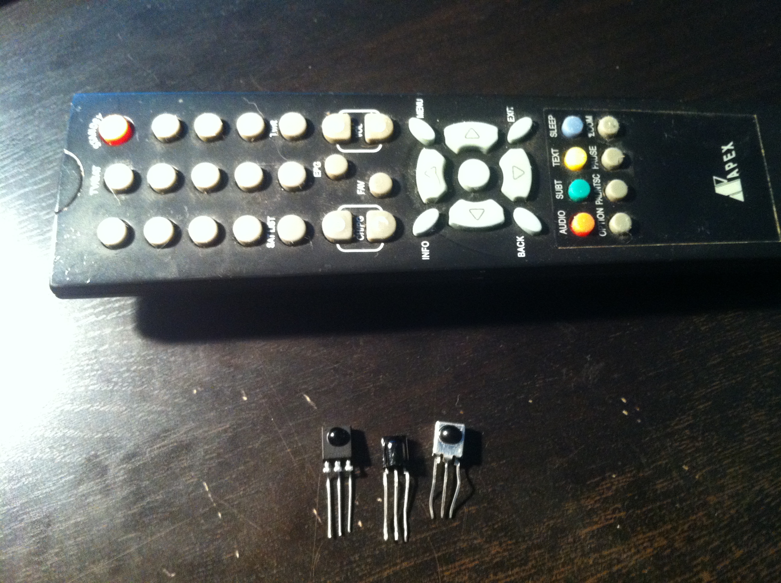

J'ai des récepteurs IR et des télécommandes de télévision. Je vais chercher un peu sur le Forum ;)
Merci Mike !!
