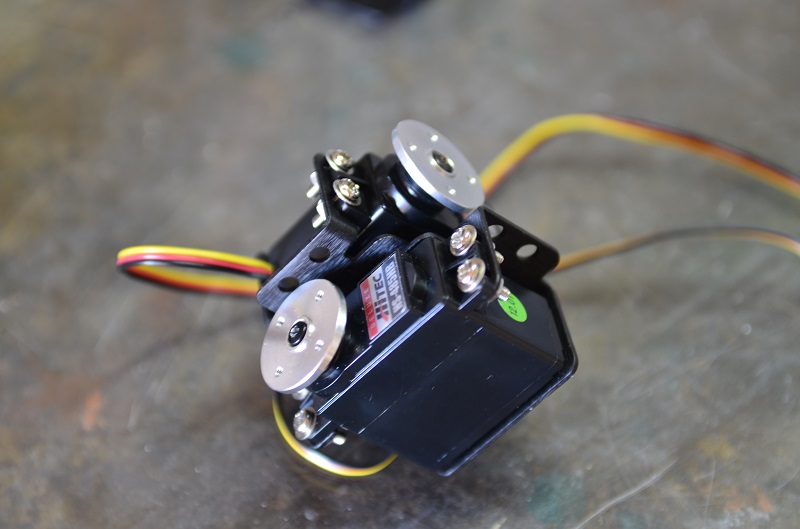

J'ai reçu ma première commande cette semaine et j'ai usiné le corps circulaire et une jambe, j'ai également commencé à monter les servomoteurs :
Une hanche :
Une jambe montée sur la partie supérieur du corps :
Les élastiques permettent de tenir temporairement les câbles et les vis utilisées ne sont pas adaptées, je pensais en recevoir avec les servos mais ça n'a pas été le cas. En attendant de pouvoir acheter des vis, j'ai monté toutes les hanches et les palonniers métalliques.
