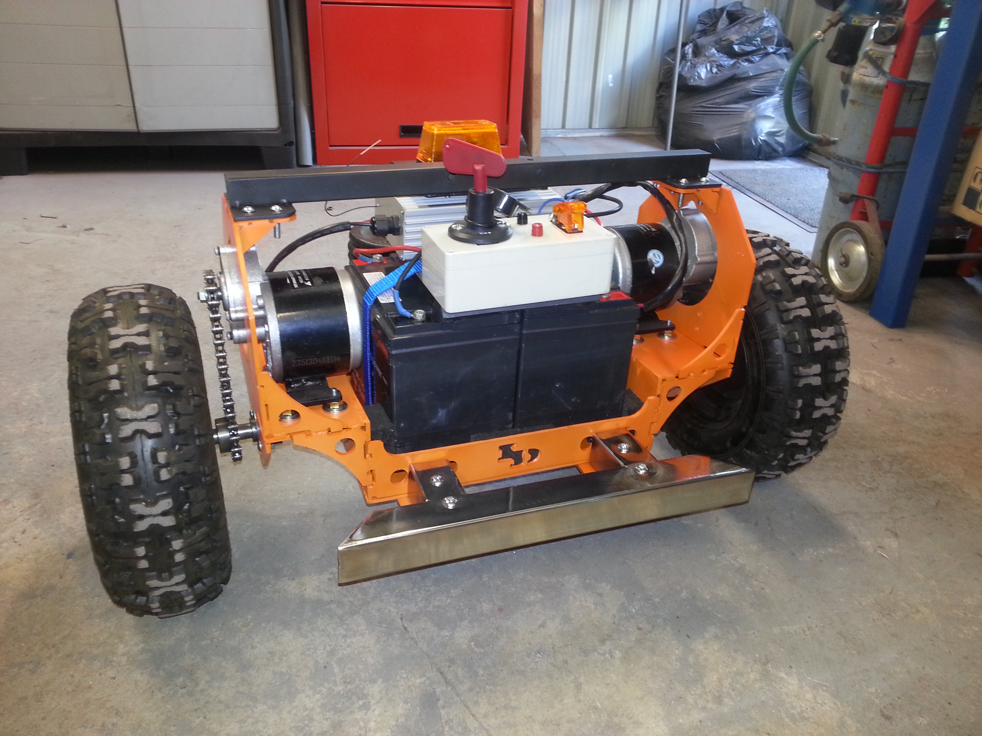

J'ai construit il y a quelques temps une table de découpe plasma à commande numérique, qui me permet de faire de nombreuses choses (Mon site) ! Grace a cela, je viens de finaliser un projet de module radio commandé que je souhaite partager sur le forum ! :ignat_02:
Ce module peut avoir plusieures applications, notamment tracter une tondeuse ! Voici la vidéo que j'ai réalisée lors de la construction : la video - ROBOT ISODESIGN

C'est rare qu'un particulier dispose du matériel et des connaissances pour faire de la découpe au plasma, de la soudure, etc.
Quelques petites questions pour en savoir un peu plus :
La découpe au plasma permet de découper du métal d'une certaine épaisseur que l'on peut difficilement couper avec une scie manuelle ou une scie sauteuse.
Mais, à partir de quelle épaisseur, et jusqu'à quelle épaisseur le plasma est utilisé dans la pratique ?
La fabrication d'un module de traction doit nécessiter pas mal de temps.
Combien d'heures environ ?
Quel prix pensez-vous facturer pour un module de traction de comme ça ?
Quel poids pourrait supporter ce module de traction ?
Par exemple, est-ce qu'un enfant pourrait monter dessus et se promener avec ?

L’épaisseur de coupe avec le plasma, dépend du générateur. Celui que j’utilise permet en théorie de couper jusqu’à 8mm d’épaisseur (à 50A). Et je coupe souvent des épaisseurs de 0.8mm sans soucis !
Concernant le temps pour réaliser mon module, je n’ai pas vraiment compté mais je dirais environ 25 heures.
Concernant le prix, je n’ai pas non plus compté, ce n’est pas une commande, c’était plus quelques chose pour moi, pour le « fun » ! Mais si je fais la somme des composants et le temps passé, je pense qu’on est aux alentours des 1000€ en prix de vente !
Je n’ai pas encore eu l’occasion de tester ces capacités, ça fera l’objet d’une autre vidéo… en tous cas, je sens bien qu’il peut tracter lourd ! J’ai mis mes 130kgs dessus et il me traine facile !
Léon : Effectivement j’ai quelques lacunes en électronique ! A la base, je voulais faire en sorte que lorsque le module est non attelé, il soit en équilibre sur ses 2 roues, genre « segway » …je sais que c’est possible avec une carte arduino et un « gyroscope » …mais la ça dépasse mes compétences ! Et même en fouillant sur internet, j’ai vite été découragé par l’électronique !
