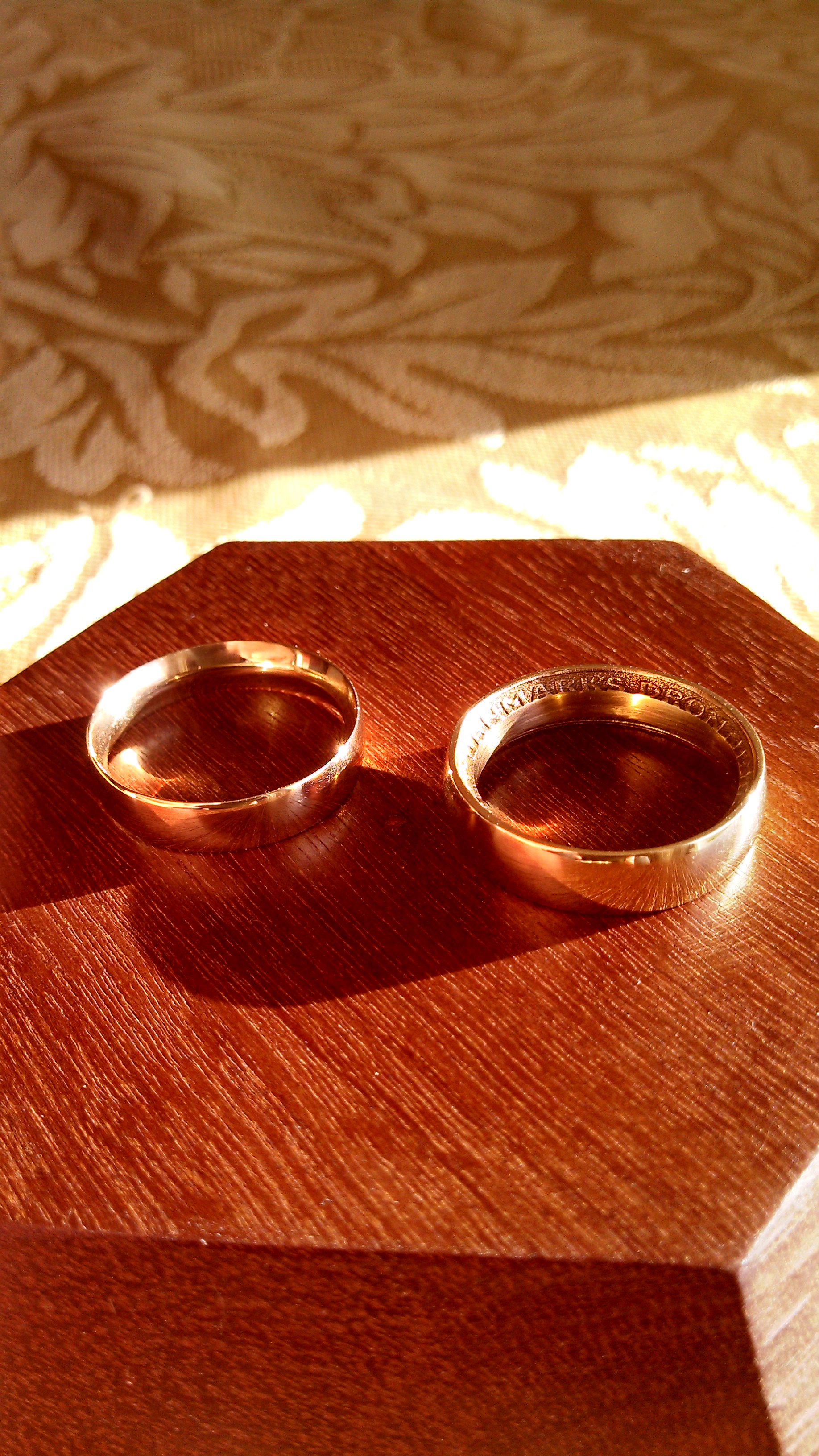

Bonjour à tous,
Je viens ici vous parler d'une de mes activités du weekend en ce moment, la fabrication de bague grâce à des pièces de monnaie.
Si vous avez l'habitude de chercher des vidéos de bricolage en Anglais vous avez peut-être déjà entendu parlé des "coin-rings". C'est une technique assez utilisées au états-unis qui permet de créer toute sorte de bague grâce à une simple pièce de monnaie.
Au début j'ai commencé comme ça à l'arrache avec une simple pièces de 20 centime d'euro, puis une 5 franc argent et ainsi de suite.
Le principe est simple mais je suis passé par d’innombrables méthode de perfectionnement car le processus est long, très long.
Vous aurez besoin des outils suivant :
- Pour une bague d'homme une pièce de 50 centime ou une 5 franc donnera de belle dimension, pour une femme prendre une 20 centime pour une largeur fine ou alors rester sur du 50 centime.
- Un étau ou autre support stable, solide et plein.
- Un bon marteau avec le percutant bien lisse (pas de trou ni de griffes qui risqueraient de marquer la pièce.
- de papier de verre grain : 120, 500, et+
- pâte à poncer dremel.
- anti-griffe carrosserie.
- chiffon.
- DREMEL :
- outil dremel :
- rouleau abrasif fin.
- meule cylindrique.
- meule conique.
- fraise fine.
- fraise cylindrique.
- ensemble forets.
- disque feutre.
- disque brosse métallique laiton et acier.
Et enfin l’élément indispensable : de la patience !
Le plus gros problème que j'ai rencontré fut celui d'enlever le centre de la bague une fois le martelage fini.
En premier lieu je le faisais à la lime, c'est long, fastidieux, pas pratique du tout et pas facile d'être régulier.
Ensuite j'ai plutôt percé de multiple trou pour enlever une bonne partie puis enlever le reste à la dremel.
Enfin j'ai utilisé une fraise de gros diamètre conique et alors là !! c'est génial ! c'est presque trop rapide car on coupe usine vraiment dans du beurre ! dommage que je n'ai pas eu avant ce genre de fraise car c'est l'idéal.
J'ai fait 2 vidéos sur youtube afin de partager mes technique car peu (ou pas du tout) de vidéo en français existe pour ceux qui ont un peu de mal avec l'Anglais (honte à vous ! <_</> :lex_14:/> ).
Alors à vos marteau et n'hésitez pas à essayer c'est passionnant de pouvoir faire des bagues soit même, j'en suis à ma 11ème :
- 2 Argents.
- 1 cuivre.
- 1 Half dollars.
- 1 acier spéciale.
- 1 50 ct euro spéciale.
- 2 50 ct euro lisses.
- 1 20 ct euro.
- 1 20 couronne danoise.
- 1 acier lisse.
N'hésitez pas à me poser des questions et faites partager la vidéo ça me ferai plaisir ! :yahoo:/>
skyhack.

EDIT : il n'y a aucun problème d'oxydation avec certains alliages ?
#5 skyhack
skyhack
  • 885 messages
Posté 01 décembre 2013 - 07:24
Hélas c'est un problème inéluctable même pour celles en argent.
Je n'ai eu qu'un seul cas où la bague s'oxydait très vite ce sont les pièces contenant trop de cuivre. Là elle s'oxydent trop vite et il faut les nettoyer souvent.
Pour les centimes d'euro pas eu de problème pour l'instant, aucune coloration anormale, après c'est sûr qu'il faut en prendre soin régulièrement quand on voit le temps qu'on passe à les faire ^^.
La bague que tu me montre c'est une tout autre méthode, plutôt américaine.
En faite il n'utilise pas du tout le même procédé que moi et d'autre. Eux utilisent un outil pour mesurer le diamètre d'une bague. Il font un gros trou dans une pièce, l'enfile sur l'outil et tape sur le tour tout en tournant afin que la pièce s'aplatisse jusqu'à avoir la pièce qui finisse par se retourner complétement et montre finalement toutes les inscriptions vers l'extérieur.
Personnellement je n'aime pas spécialement cette méthode, je trouve le résultat un peu brouillon et en plus cela donne une bague conique et non cylindrique !
Essaie tu me diras quoi ! Surtout prend ton temps, le martelage peut prendre 1 heure mais c'est l’enlèvement du centre mais surtout le polissage qui prend affreusement du temps !
Essaie de trouver des fraises pour enlever le centre, ça prend 10 fois moins de temps qu'à la lime ou à la meule cylindrique. Avec ça tu peut espèrer en faire une en 2h30 si tu va vite ! ma première j'ai du mettre 4 heure :dvgmax_01: :ignat_02:
Tiens moi au courant.
skyhack.

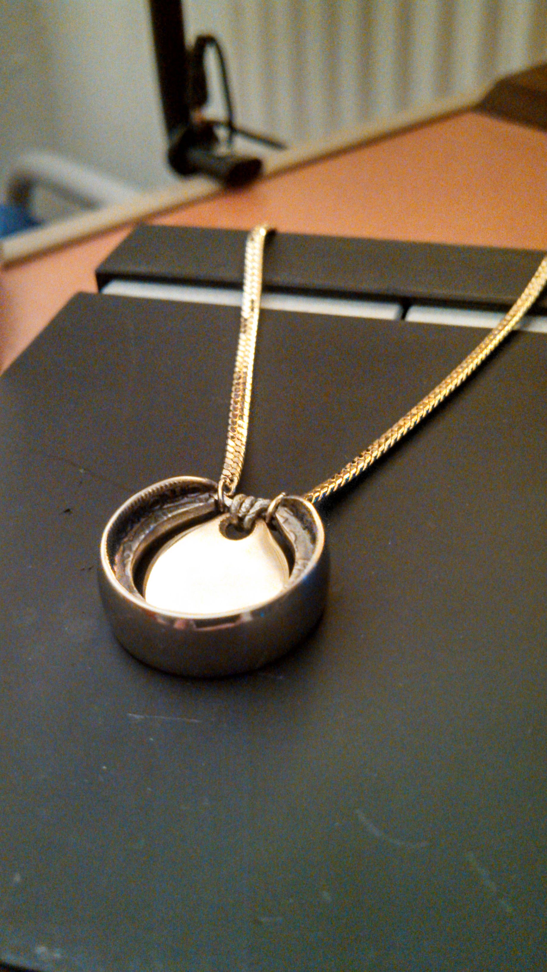

Voilà une autre de mes réalisation.
En fait j'avais récupéré une pierre ressemblant à un zirconium chez moi et j'avais tenté de l'inséré dans une bague faite avec une pièce de 50ct. Cependant étant impossible du avant tout à la faible épaisseur de la bague et de sa dureté trop importante par rapport à de l'or ou de l'argent j'ai alors éclaté la pierre en l'insérant de force !! :Alvarin_07:/>/>
Bref j'ai cassé une bague entière car le trou ou la pierre devait s'insérer était trop grand par rapport à la largeur de la pièce. Du coup je l'ai coupé, poncé et laissé en stand-by pendant un certain temps.
J'ai eu donc l'idée par la suite d'y insérer une pièce polie de 10ct à l'intérieur histoire d'en faire un colier, et ça fonctionne à merveille mais demande en contrepartie beaucoup de temps.
De ce faite j'ai déjà deux commande de ce collier pour Noel pour un ami à qui j'ai déjà fait 4 bague moyennant finance bien entendu ! ^^ :big_boss:/>/>
Pour le deuxième collier je vais essayer de le faire avec une seule pièce sans y insérer une seconde, ça sera plus facile et plus solide mais par contre le travail de polissage sera compliqué !
skyhack.

Pas mal ! J'aime beaucoup le résultat ^^
Par contre, comment as-tu fait l'attache ?
Moi j'ai regardé ce que j'avais en vieille pièce chez moi mais c'est pas génial "^^ Le mieux étant des pièces de 1 franc xD (j'ai peur que ce soit trop petit mais j'essaierai quand même :P)
#11 skyhack
skyhack
  • 885 messages
Posté 11 décembre 2013 - 07:14
Que veux tu dire par " attache " ?
Tout ce qui est autre que les deux pièces je l'ai récupéré chez moi :
- la chaîne en plaquée or.
- les anneaux de jonction.
Pour la pièce n'ai pas peur de prendre une 50ct c'est pas dramatique et justement tu ferras d'autant plus attention lors du martelage !
skyhack.
Je parlais des anneaux de jonction ^^
Ok merci du conseil ! Je regarderai ça de plus près dans pas longtemps. La fin du semestre approche ! :P

Je me permets de remonter ce sujet car ça fais un moment que j'essaie de réaliser la même chose et je rencontre des difficultés, notamment sur le fait de percer et vider la pièce.
Pourriez vous détailler les outils adéquats ? Je ne suis pas vraiment bricoleur :( je dispose d'une perceuse à colonne, mais j'ai déjà cassé plusieurs forets dans mes tentatives, j'ai aussi des difficultés à tenir la pièce en place de manière convenable ... ça semble tellement facile sur les vidéos !!
Merci pour votre aide.

L'idée à l’oigne c'est justement de pouvoir conserver les inscriptions de la pièce sur les faces et/ou tranches de la bague !! C'est justement ça qui est magnifique!!
Pour obtenir une bague parfaitement polie il suffit de prendre un disque de laiton, de cuivre ou d'argent.....
Et cette très ancienne technique permet d'avoir des bagues très cylindriques

Pour enlever le centre de la pièce, hélas, je n'ai toujours pas trouvé à ce jour de solution facile. Pour ma part je perce le centre avec un foret étagé, puis je lime jusqu'au diamètre voulu.
L'idéal serait d'avoir un petit tour à métal avec un mandrin suffisamment grand. J'avais pour projet de me fabriquer mon propre tour à métaux avec des pièces achetées sur Ali-express, il y tout le nécessaire dont carrément des ensemble mandrin + palier à roulement, support outil de coupe etc. Suffit après de relier le tout à un bon gros moteur des familles et le tour (très drôle) est joué.
Faut vraiment que je persévère sur ce point depuis le temps.
Sur le sujet de conserver les inscription, ça c'est une question de choix, au US, ils ont l'habitude de fabriquer les bagues "à l'envers" avec les inscriptions à l'extérieure, pour moi je ne trouve pas ça très esthétique. Pour mes bagues, je peux, selon le diamètre initial de la pièce, conserver une partie des inscriptions à l'intérieure de la bague tout en conservant l'extérieur bien lisse.
A vos marteau et garder l'espoir, si vous n'avez pas de patience, arrêtez tout de suite ^^
