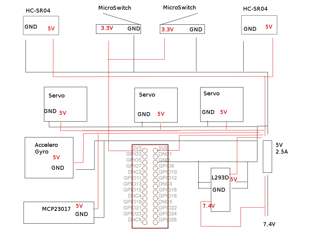

J'ai fait un schéma avec seulement les fils d'alimentation. Il est pas fort lisible, il a été fait sous Gimp, j'ai essayé Fritzing mais je n'avais pas la RPi de disponible dans les composants (peut-être parce que je suis sous Linux et que j'ai installé le tout via les dépôts Synaptic), pour Kicad, il me faut encore un peu de temps avant d'arriver à m'en servir correctement.
Si ça semble correct, j'achète le tout pour enfin commencer à faire quelque chose de plus concret. :)

il serait préférable de ne pas relier le 5V 2A au 5V du header de ta pi... Au choix il est plus judicieux de te faire un cable qui se branche sur le 5V 2A et qui rentre dans la pi en micro USB.
Concernant le passage 3.3V 5V ... tu risque d'avoir un soucis avec ton pont diviseur... car ce montage n'est pas "bi directionnel" il permet d'avoir du 3.3V à partir du 5V mais pas l'inverse et tu as besoin de partir de ta pi ( 3.3V) vers le HC SR04 ( 5V) pour demander une prise de mesure ... Soit le HCSR04 accepte la commande en 3.3V dans ce cas tu branche directement un pin de ta pi sur le capteur, soit il n'accepte pas et tu passes par le MCP23017 qui lui est en 5V sur ton schémas, soit tu met un montage bidirectionnel 5V 3.3V ... ( 2 résistances de tirage 10K et un transistor rapide type bss138 )
De même il faut vérifier si le MCP23017 accepte l'i2C en 3.3V en étant alimenté en 5V . Pour ce point précis je pense que sky99 peut répondre car a déjà effectué ces tests il me semble.
Bonne continuation !

Tu as tout à fait raison, je vais opter pour une alimentation via le microUSB
C'est effectivement le cas, je cite ce qu'il est dit ici pour les gens qui seraient intéressés: http://www.raspberrypi-spy.co.uk/2012/12/ultrasonic-distance-measurement-using-python-part-1/
"The input pin on the module is called the “trigger” as it is used to trigger the sending of the ultrasonic pulse. Ideally it wants a 5V signal but it works just fine with a 3.3V signal from the GPIO. So I connected the trigger directly to Pin 16 (GPIO23) on my GPIO header."
"The module’s output is called the “echo” and needs a bit more thought. The output pin is low (0V) until the module has taken its distance measurement. It then sets this pin high (+5V) for the same amount of time that it took the pulse to return. So our script needs to measure the time this pin stays high. The module uses a +5V level for a “high” but this is too high for the inputs on the GPIO header which only like 3.3V. In order to ensure the Pi only gets hit with 3.3V we can use a basic voltage divider. This is formed with two resistors."
Pour le MCP23017, il est tout de même plus judicieux de partir sur du 3.3V. Mais mon magasin d'électronique ne sait pas m'en fournir, et j'ai calculé les GPIO dont j'aurais besoin, j'en aurai assez sans MCP23017.
Autre erreur dans mon schéma, l'accelero-gyromètre n'accepte pas de tension supérieure à 3.6V, donc surtout pas de 5V!
Je pense donc que je vais pouvoir passer commande. :)
Bon et bien c'est bien d'avoir les confirmations ;) Juste un détail que j'ajoute concernant ta question sur le pont diviseur et la gravité qu'il réduise plus que 3.3V. Ce genre de spécification est indiqué dans les data sheets. En effet on te précise la tension à partir de laquelle une tension est considéré comme un 1 logique ou un 0 logique. En générale on te donne deux seuils. pour de la logique en 5V c'est souvent 2.7 V la limite basse pour être considéré comme un 1 logique, et tou signal en dessous de 1.6 V et souvent considéré comme un 0 logique par exemple... ça veut aussi dire que si tu mets une tension comprise entre ces deux valeurs tu ne peux pas garantir que cela sera pris comme un niveau logique haut ou bas. Il serait intéressant pour toi de connaître ces deux valeur sur la pi pour te rassurer ;)
