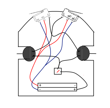

J'ai réalisé un cocotix, tous mes branchements sont bons, lorsque je passe mon interrupteur en position ON il avance, bref tout fonctionne.
Seulement, quand l'interrupteur est sur OFF, si j'active un microrupteur alors les deux moteurs se mettent à tourner, je ne comprends pas comment c'est possible.
Je me suis fait un petit schéma, quand un microrupteur s'active alors la borne NC bleue est ignorée donc le courant passe par les fils rouges et les fils noirs et donc par l'interrupteur. Du coup logiquement si l'interrupteur est sur OFF ils n'y a pas de courant quelle que soit la position du microrupteur.
Merci beaucoup pour vos explications

en fait quand tu appuis sur un micro rupteur tu mets tes deux moteur en série ... avec d'un côté l'un relié au - et l'autre relié au + de ton bloc de deux piles ... Donc ça tourne ... Si tu appuis sur un micro rupteur ça tourne les deux roues tournent dans un sens, si tu appuis sur l'autre les deux roues changent de sens, si tu n'appuis pas ou si tu appuis sur les deux plus rien ne tourne!

En fait étant donné que les deux moteurs sont directement reliés à l'interrupteur j'ai du mal à concevoir que lorsque celui-ci est sur OFF ils puissent quand même marcher.
Enfin imaginons que l'interrupteur est sur OFF et que l'on appuie sur le microrupteur de gauche, du coup la borne NC de gauche est neutralisée. Mais là j'arrive pas du tout à voir par où passe le courant...

il passe dans l'autre moteur !
Tes deux moteurs sont reliés ensemble au niveau de l'interrupteur ... Si sur un moteur tu met le fil qui te reste au + de tes piles et que sur l'autre moteur tu mets le fil qui te reste au - de tes piles tes deux moteurs vont se mettre à tourner.

Ahhh,j'avais complètement zappé le fait que les deux moteurs étaient reliés ensemble, merci !
Pour revenir au fonctionnement du cocotix, lorsque l'on appuie sur un microrupteur ça fait marcher un moteur avec la pile du haut et comme elle est dans l'autre sens que la pile du bas ça inverse le moteur c'est ça ?

L'ensemble des points à comprendre sur le cocotix :
0)si tu met 0V d'un côté et 1,5V de l'autre au niveau des bornes de ton moteur, il va tourner dans un sens et il tournera dans l'autre sens si on met -1,5V à la place de 1,5V.
1)Quand l'interrupteur est activé tes moteurs sont relié au point milieu de tes deux piles.
2)Ce point ont peu choisir que c'est la référence 0V et par rappot à ce point à une extrémité de ton pack de deux piles tu as 1,5V et à l'autre tu as -1,5V.
3)D'un côté tes moteurs sont relié au point milieu ( vu en 1), la référence 0V, et de l'autre tes moteurs sont relié à la patte toujours connecté de tes micro rupteurs.
4)Ton micro rupteur est relié sur ces deux autres patte aux point + 1,5V et -1,5V (vu en 2).
5)Par conséquent de 4) sur sa patte "toujours connectée" tu as tout le temps soit + 1,5V soit - 1,5V en fonction de comment est appuyé ton microrupteur.
6)Par conséquent de 5) et 3) ton moteur est relié à 0V d'un côté et à + 1,5V ou -1,5V en fonction de comment est appuyé ton micro rupteur.
7) Conséquence de 6 et 0 en fonction de comment tu appuis sur ton micro rupteur ton moteur tournera dans un sens ou l'autre !
