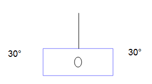

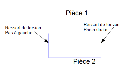

Je me permets de solliciter votre aide pour un projet personnel que je suis en train de faire. Comme vous pourrez le voir sur l'image, j'ai 2 pièces, la pièce 1 est fixe et la pièce 2, j'aimerai qu'elle soit en rotation mais passivement. En effet, si je pousse sur la pièce 2, j'aimerais qu'elle revienne à la position de départ, bien sûr j'aurai pu juste utiliser une liaison pivot, mais j'ai besoin que les 2 pièces soient tout de même contrainte sur la rotation (c'est-à-dire, je ne veux pas qu'elle tourne facilement). Je pensais à mettre 2 ressorts de torsion (comme expliquer sur mon petit croquis) mais je devrais les mettre dans des sens opposés, Pensez vous que les ressorts s’abîmeront facilement s'il tourne dans un sens qui ne lui est pas approprié, Sinon j'appelle à votre aide afin de savoir si vous n'aviez pas une autre solution que les ressorts,
J'espère avoir été claire sur mes explications et je vous remercie de votre aide:)

de ce que j'ai compris mécaniquement il veut refaire l'équivalent d'un joystick mais que sur un axe.
Ce que je peux déjà répondre que pour ce genre de chose ce sont effectivement des ressorts en torsions qui sont utilisés.
Après tu n'est pas vraiment obligé d'en mettre deux ni de prendre spécifiquement un ressort avec pas à gauche ou à droite... Bon après c'est sur que cela dépend aussi du contexte donc comme l'a demandé skyhack donne plus de précisions
Enfin pour des idées suplémentaires , tu peux aussi mettre des ressort en traction compression de chaque côté... mais c'est un peu plus encombrant ...

Le contexte est qu'une "caméra" est fixée sur la pièce deux et que je voudrais qu'elle soit toujours sur un point fixe, sauf quand je la bouge de + ou - 30°
